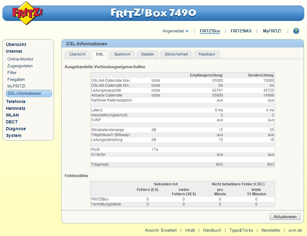

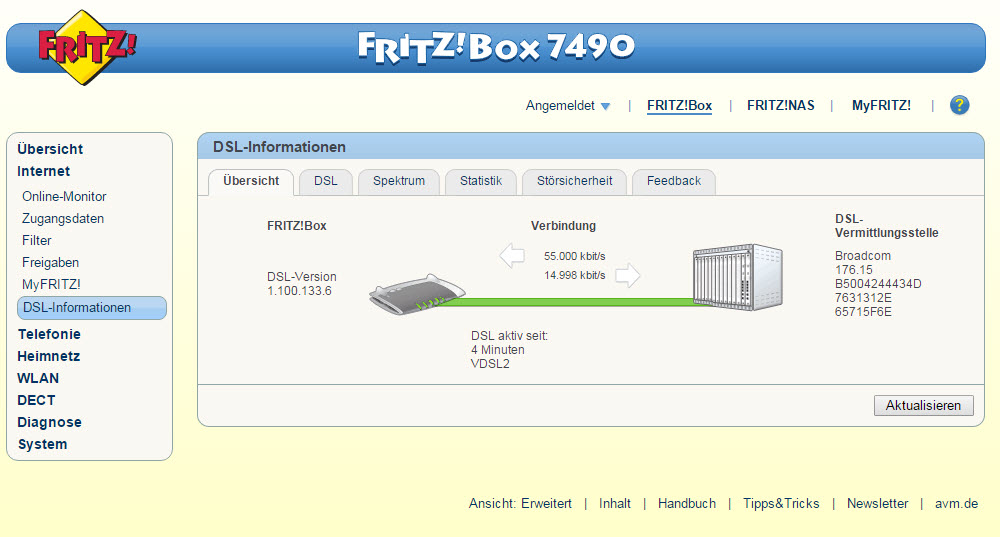

Der Router ( Fritzbox 7490) kriegt einen richtig guten Sync
leider aber wohl keine Verbindung zum Einlog-Server

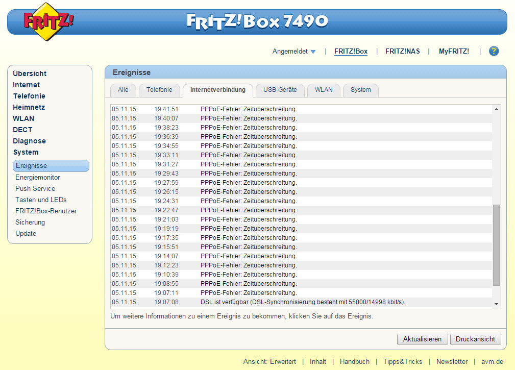

DSL synct mit der Gegenstelle aber dann nur PPPOE Fehler:
übliche Fehlerbehebung wurde bereits versucht: Router trennen; Werksreset mit Neueingabe der Verbindungsdaten, etc.

Scheint so, als ob die Fritzbox eine Einwahl versucht, aber die Gegenstelle nicht antwortet. Die Software der Fritzbox ist hoffentlich auf dem aktuellen Stand, denn dein Anschluß kann durchaus schon auf BNG basieren, und dazu benötigt die Fritzbox die aktuelle FW.
Es ist auch ungewöhnlich, dass die aktuelle Datenrate der der maximalen DSLAM Rate entspricht.
Also 55.000 / 15.000, sollte sein 50.000 / 10.000, auch wenn der DSLAM mehr kann.
Da ist am Profil im DSLAM wohl was kaputt.
Aktuelle Firmware der Fritzbox ist drauf, HTTC wurde von der Telekom im ganzen Dorf gerade neu verlegt der nächste Verteiler steht keine 25 m vom Hausanschluß, 100MBit sind max. möglich 50MBit hab ich bestellt, also sollten die Werte vollkommen ok sein. Ist jetzt nicht ungewöhnlich das du maximale Rate oder etwas mehr bekommst wenn du "direkt an der Quelle" aufgelegt bist.
Aber entweder ist an der Gegenstelle was defekt oder der Port auf dem ich geklemmt wurde ... die Fritzbox bekommt zwar sync, kann sich aber nicht anmelden.
Doch, ist es, weil deine zu synchronisierende maximale Bandbreite auch per Software eingestellt und damit begrenzt wird. Das hängt nicht davon ab, ob der DSLAM direkt vor deinem Fenster steht und dadurch mehr möglich ist.
Ja man hat im optimalfall immer etwas mehr als genau 50.000 / 10.000, aber jeweils ganze 5Mbit und damit sogar exakt (beim Up 2kbit weniger) der "angeblichen" Grenze ist definitiv nicht normal!
