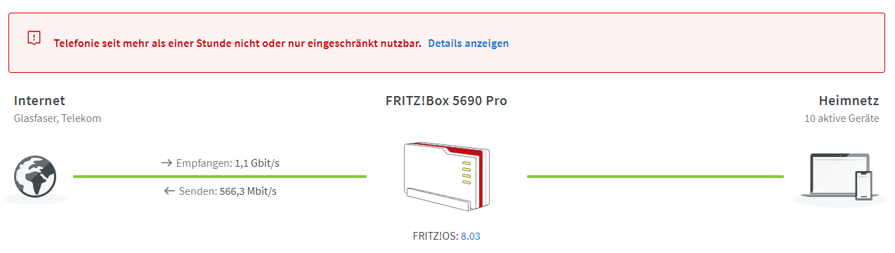

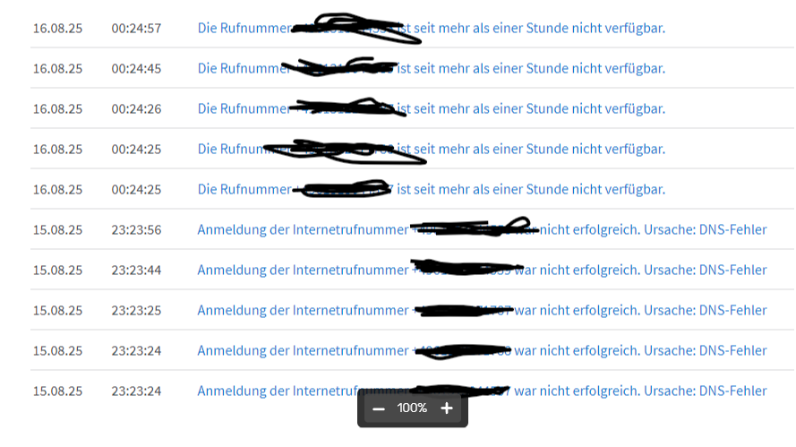

Gibt es Probleme mit der Telefonie? Seit gestern Abend 23:23 werden meine Telefonnummern nicht mehr registriert. Ich bin im Tarif Glasfaser 1000 / Raum Mainz. Die Nummern sind im Kundencenter/Telefoncenter vorhanden und an der Routerkonfiguration wurde nichts geändert.
Das Internet funktioniert weiterhin tadellos.

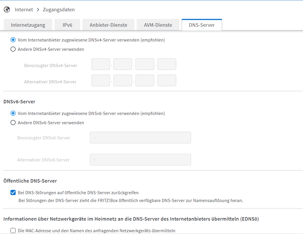

Nach der Konfiguration müsste die FB im Fehlerfall auf andere DNS Server zurückgreifen. Ich glaube, dann nimmt die FB automatisch den Google DNS.

Habe die Fritzbox inzwischen neu gestartet und es geht wieder.

Siehste, hatte nichts mit dem DNS-Server zu tun.
Aber ich nutze auch nicht den von der Telekom.
Wenn du Probleme mit einigen Seiten hast, würde ich dir dann einen anderen empfehlen.
Sonst eher nein.
