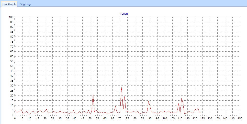

IBISXI schrieb:Den Router kannst Du schon mal anpingen.
Alles klar, habe ich gemacht, die Ping liegt meistens zwischen 2-10ms, hat aber zwischendurch ein paar spikes.
Hier ein kleiner Graph. ACHTUNG, Maßstab von x und y sind hier anders als der screenshot im orginalen Post, also nicht erschrecken, die Verbindung ist viel besser.
Ich will trotzdem zur Sicherheit denselben Test nochmal durchführen wenn das Internet hängt, um sicherzugehen dass das Problem nicht die Verbindung zum Router ist.

Und du könntest im Notfall dann auch das LAN-Kabel mit technischen Hilfsmitteln weglassen. Direkt über dem Router einen weiteren Router installieren (möglichst wenig Distanz!) der mit 5GHz als Client auftritt kann je nach 5GHz-Pegel der noch ankommt sehr gut funktionieren. Wenn aber Kabel machbar ist nimm das. Bei gutem Pegel an möglichst naher Stelle würde ich 5GHz-Bridging aber PowerLAN noch vorziehen. Bedingt dann aber 2 Geräte, wenn du noch selber mit 5GHz funken willst (bis auf wenige Ausnahmen).
Und das scheint ein Business DSL zu sein, da würde ich nicht die Leitung als Ursache vermuten... Allerdings... ein voller Upload verursacht sowas.

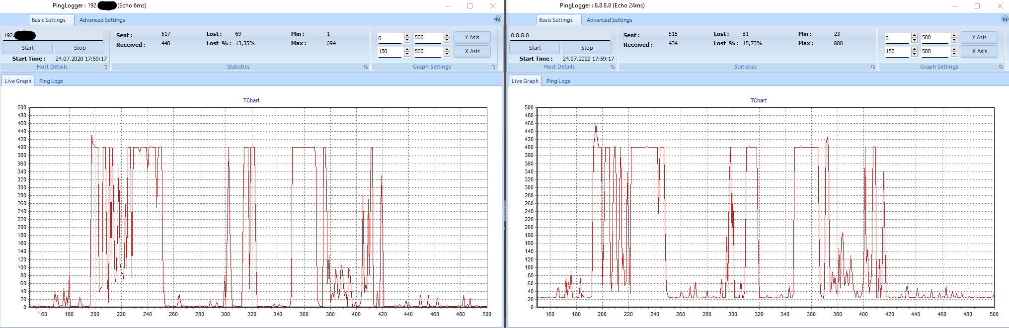

Also, ich habe dann nochmal versucht gleichzeitig meinen Router sowie 8.8.8.8 anzupingen, und wie ihr alle schon vermutet habt, liegt das Problem eindeutig an der Verbindung zum Router.
Links der Router, rechts 8.8.8.8. Wie man sehen kann stimmen sie fast 1 zu 1 überein.
Ich habe hier den timeout auf 400ms gestellt, deswegen brechen fast alle spikes dort ab.
Ich habe jetzt eine gute Idee woran es liegt, und was ich ändern kann um es zu verbessern. Vielen Dank an alle die geholfen haben!

Gogo, nie die Reihenfolge vergessen, passt fast immer:
1. LAN Kabel
2. LAN Kabel
3. LAN Kabel
4. WLAN 5GHz mit gutem Pegel
5. DLAN/PowerLAN
6. WLAN 5GHz mit mäßigem Pegel
7. DLAN/PowerLAN über Phasen hinweg
8. WLAN mit schlechtem Pegel
Also als Brückenverbindung.
1. LAN Kabel
2. LAN Kabel
3. LAN Kabel
5. DLAN/PowerLAN
Merle schrieb:Gogo, nie die Reihenfolge vergessen, passt fast immer:
Also da wuerde ich mich fuer eines der ersten drei entscheiden.
Wenn die Ganze WG das Internet benutzt
und wie hier schon erwähnt die Besitzerin keinen Tau hat
Wenn einer die Leitung voll auslastet = Latenz des Todes = nennt sich auch Bufferbloat
Wenn ihr drei das Internet für euch alleine habt schafft
Traffic Shaping das Problem so halbwegs aus der Welt
