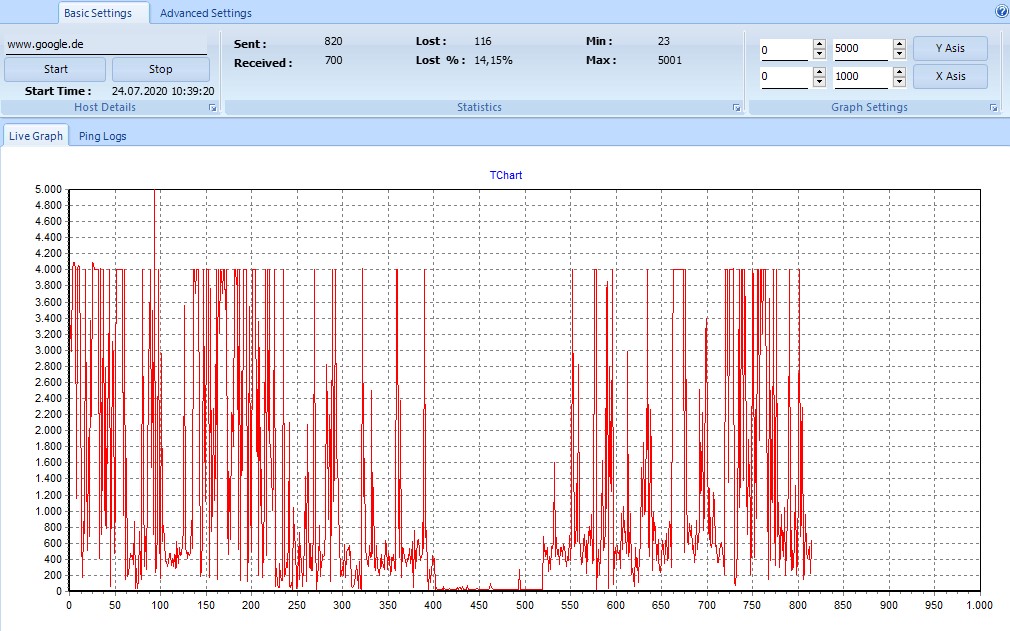

Hier könnt ihr einen Auzug von einem ping logger sehen, der alle 5 Sekunden google anpingt.
14% package loss, durschnittlicher Ping von ca 2000ms, kein schöner Anblick.
Vor allem in der momentanen Ausnahmezeit bereitet das bei Telefonkonferenzen oder Ähnlichem große Probleme, und online-Spiele funktionieren natürlich überhaupt nicht.

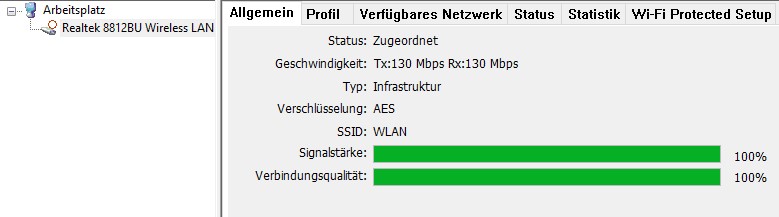

Währenddessen behauptet mein WLAN-Adapter jedoch, dass sowohl Signalstärke als auch Verbindungsqualität über diese Zeit konstant bei 100% bleiben:
Ich als Laie würde daraus also schlussfolgern, dass das Problem nicht an der WLAN Verbindung meines Geräts mit dem Router liegt, sondern an der Verbindung des Routers mit dem Internet. Was mich daran jedoch wundert, ist dass zu manchen Zeiten das Internet perfekt läuft, 20ms ping, <5% package loss, 7mb/s download speed, vor allem wenn ich allein in der Wohnung bin und niemand anderes auf das Internet zugreift.

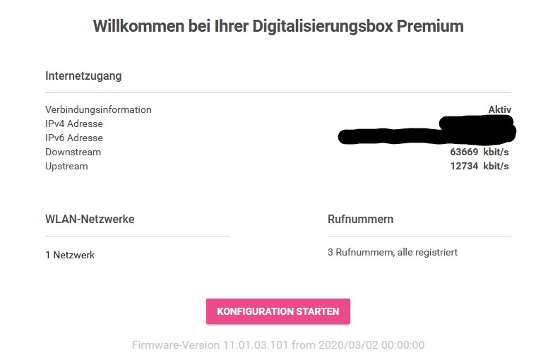

Hier noch die login-page des routers, der vor ein paar Monaten auf meinen Wunsch bereits erneuert wurde, dies löste jedoch das Problem nicht. Leider habe ich weder physischen Zugang noch login-access.

Um zu unterscheiden, ob die Latenzen vom WLAN oder vom Internetanschluß kommen, würde man mit dem Ping Logger den gleichen Test nochmal wiederholen und direkt nur den Router anpingen. Sind die Latenzen weiterhin schlecht -> Problem mit WLAN oder Router, sind die Latenzen plötzlich gut -> Problem mit Internetanschluß.
Reaktionen: Merle, azereus, HomoMilch und eine weitere Person
Pingst du direkt google.com an? Das wird regelmäßig gegen andere server gehen..
Lass mal bitte winmtr mit Ziel 8.8.8.8 laufen - das ist einer der DNS Server von google, der auch ein bein direkt bei der telekopm ein bein im netz hat

Welche Digitalisierungsbox ist es denn genau?
Welches Modell?

  1. Das bedeutet, es gibt kein eigenes LAN in der WG? Lediglich das WLAN vom Router im Stockwerk darüber?
  2. Jeder Client stellt eine direkte Verbindung per WLAN zum Router der Vermieterin her?
  3. Die einfachste, zuverlässigste und technisch optimale Lösung ist das verlegen eines netzwerkkabels von Router zu WG.
  4. Das ist die mit Abstand effizienteste Lösung.
  5. Wenn du das WLAN nicht ausschließen kannst, solltest du den Ping auf Google mal direkt per Kabelanbndung über den Router durchführen. Dann hast du Gewissheit.
    Ansonsten wäre ein Router in der WG in größtmöglicher Nähe zu dem Router der Vermieterin eine Aternative. Über einen WLAN-AP ließe sich das Signal dann mit weniger Verlusten innerhalb der WG weiterverteilen.

Welche Digitalisierungsbox ist es denn genau? Welches Modell?
Das steht im Screenshot:
Digitalisierungsbox Premium, also die Modellnummer 40285107.
geschaeftskunden.telekom.de/internet-dsl/produkt/digitalisierungsbox-premium-mieten
Reaktionen: HomoMilch

Die genaue Modellbezeichnung wäre auch gut zu wissen, und vorallem ob die oben genau dasselbe Problem haben.
Dann könnte man einmal den Router zurücksetzen und neukonfigurieren oder den Router austauschen gegen ein neueres Modell / Telekom kontaktieren.

Das weiß ich leider nicht genau, da ich keinen direkten Zugriff auf den Router habe, ich kann aber die Vermieterin fragen.

Wie von @commandobot erwähnt, ist es die Digitalisierungsbox Premium, Modellnummer 40285107.

Wie bereits oben erwähnt, es ist im Screenshot der Routerübersicht zu sehen, welcher Router verwendet wird sowie die installierte Firmware-Version.
