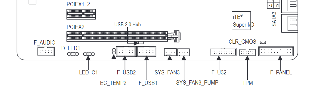

Moin, also ich habe ein kleines Problem.
Vorab meine Relevanten Komponenten:
Gehäsue: Lian li o11 Dynamic Razer Edition
Mainboard: Aorus b550 Pro ac
Wasserkühlung: Aorus Liquid Cooler 360
Lüfter: 9 Corsiar LL 120mm Lüfter.
So, nun mein Problem, und zwar hat mein oben erwähnten Mainboard nicht genügend USB 2.0 Ports auf dem Board. Ich habe nur 2, an einem hängt das Display der AIO und an dem Anderen ein 2 Fach hub an welchem Der Corsair Lighing node Pro und der Controller des Gehäuses angeschlossen ist. Ich habe also alles USB Ports ausgereizt.
Mein Problem ist jetzt, das ich die Lüfter nicht mehr über ICue steuern kann da der Lighting node Pro über diesen USB hub nicht erkannt wird, er funktioniert nur wenn er direkt am Mainboard hängt. Die wakü hat das selbe Problem. Schließe ich die an dann dann funktioniert das Display nicht mehr.
Wie kann ich dieses Problem nun lösen? Meine Vorschlag wäre ein USB 3 hub an welchem ich dann Mithilfe eines weiteren Adapters den USB Anschluss des Gehäuses Unter bring, da ja wie gesagt aio, Lüfter und eigentlich auch das Gehäuse direkt übers Mainboard angeschlossen sein müssten, damit sie über eine Software gesteuert werden können.
Ich danke jetzt schonmal für eure Hilfe!

Das Mainboard hat doch vier interne USB Ports, benötigst Du mehr?
Eventuell musst Du die Pins eines Steckers in den anderen Stecker umbauen.

Das Board hat 4? Nein, bei mir hat es nur unten in der Mitte 2 USB 2.0 Ports
Jeder dieser zwei Anschlüsse stellt jeweils zwei USB Ports zur Verfügung.
Schau mal im Handbuch deines Mainboards auf Seite 21 unter Punkt 16.
Dort wird die Belegung dieser Anschlüsse erklärt.

Ich verstehe schon, die jetzigen Ports gehen ja auch, wie beschrieben ist das gehäuse über den 2 Fach hub angeschlossen, es leuchtet und lässt sich auch über razer Steuern. Allerdings lassen sich die Corsair Lüfter nicht steuern, und meine Frage wäre ob man da in icue irgendwas aktivieren muss o.ä.
Ich verstehe Dein Problem nicht:
https://download.gigabyte.com/FileList/Manual/mb_manual_b550-aorus-pro_ac_1201_210325_e.pdf
2x USB2 Anschlüsse und 1xUSB3.2
PHuV schrieb:
Wo ist dann das Problem, den 3.2 Anschluß zu verwenden?
Eben, 1 USB 2.0 Port = 2 USB Anschlüsse, damit hast Du dann 4, mit 3.2 dann 6 USB Anschlüsse.
2x solche Dinger rein für 2.0
https://www.amazon.de/DELOCK-Kabel-Pinheader-Buchse-USB-schwarz/dp/B00DKWY1H8/
Ich verstehe das schon, wie gesagt, ich habe die Ports ja bereits dupliziert. Allerdings gefällt das halt den RGB Softwares nicht... da diese dann die angeschlossen Geräte nicht erkennt
