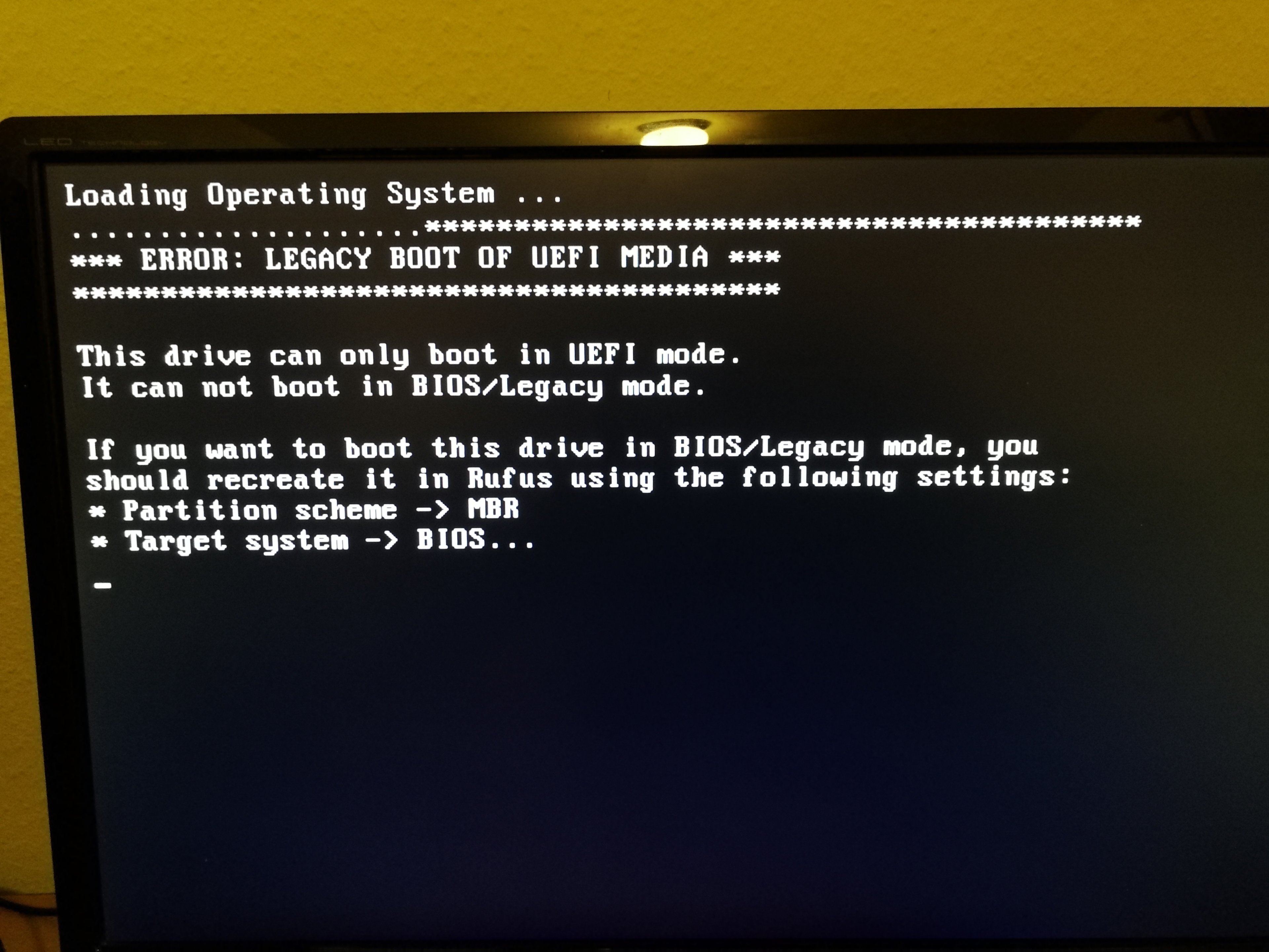

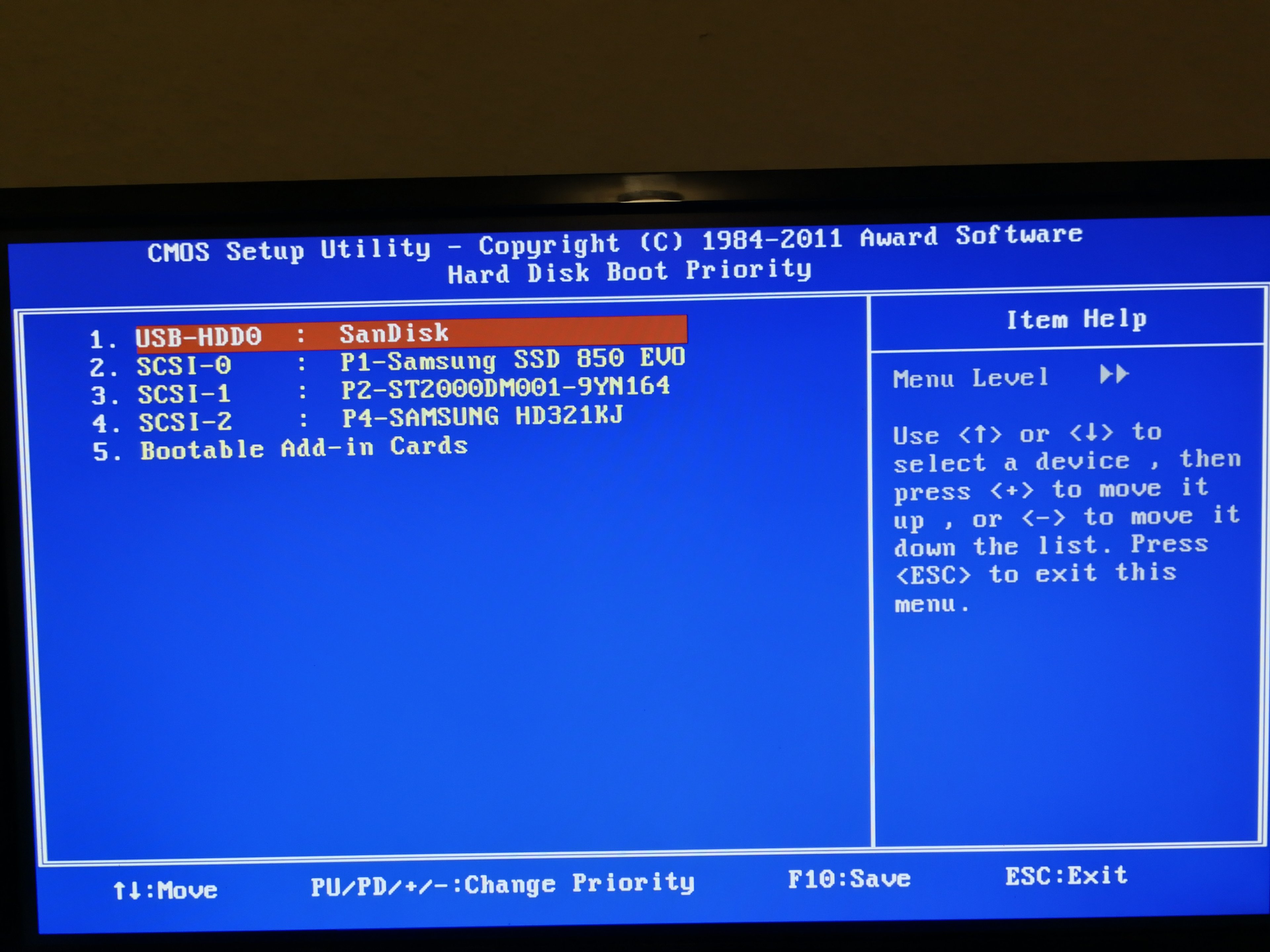

1st boot device im Bios auf den Stick umgestellt und dann bekomme ich nur diese Meldung (siehe Anhang).

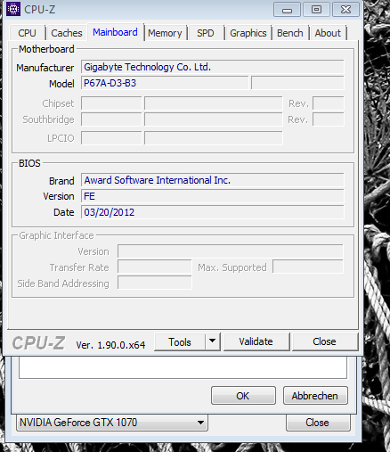

Was will man `nem Laien wie mir damit sagen? Motherboard hat kein UEFI (was genau ist das?^^)/ ist nicht "aktiv"?

Ein UEFI muss keine Klickibunti-Oberfläche haben um eins zu sein.
Und dann steht da, dass ein Gerät nit im UEFI-Modus gebootet werden kann (ergo hast du eine UEFI; logisch, oder?)
Wie wurde also der Bootstick erstellt?
CN8
Nee, da steht dass der Stick nur im UEFI-Modus gebootet werden kann, aber das System im Bios/Legacy Mode läuft … Das Board ist so alt, dass es sicherlich kein UEFI hat, also muss der Stick entsprechend erstellt werden ...
Ja, Mist, only und not mental verdaddelt.

Kann schon sein, aber offensichtlich passt er nicht zu deinem System ...
Am Besten mit dem MediaCreation Tool einen neuen Stick erstellen, der sollte dann auch bei dir funktionieren.
Wobei es bei Gigabyte ein Bios Version UA6 gibt, da steht UEFI dabei, ist allerdings neu eine Beta ...
Reaktionen: Terrier
Steht ja im ersten Screenshot: Der Stick wurde mit Rufus erstellt. Mit dem Media Creation Tool bekommt man einen Stick, der beide Startoptionen unterstützt.

Leute ... ein P67 ist Sandy Bridge. Das hat doch garantiert ein UEFI. Wenn das Board sagt, es kann nicht von dem UEFI-Stick boote, weil Legacy (!!!) eingestellt ist (oder umgekehrt), ist es ein UEFI. Legacy sagt doch schon alles.
