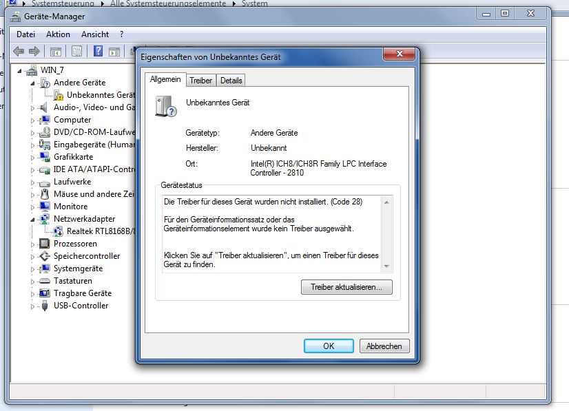

Hallo
Habe alle erdenklicke Treiber neu Installiert.
- Nvidia
- JMicron
- Chipsatz
- Audio
- LAN nicht da schon erkannt wird.
Danke Tipps
gruss p.subfusca

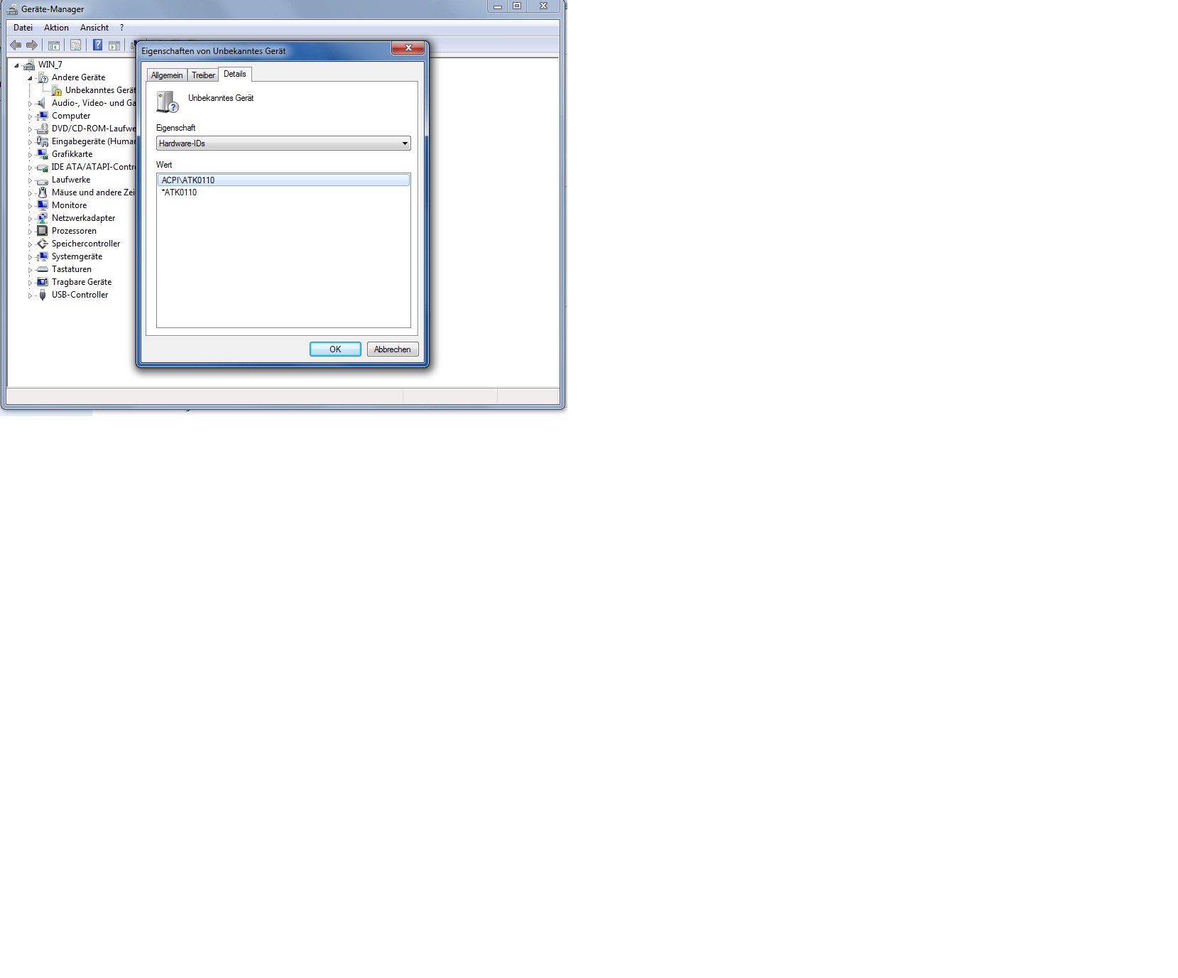

AIDA64 kann die Gerätekennung auslesen.
Offenbar hast du nicht alle Treiber installiert. Lade dir den Intel Chipsatztreiber, falls danach der Eintrag immer noch nicht weg ist, entpacke das Treiberpaket und installier den Treiber manuell
Sieht für mich einen fehlenden Chipsatztreiber.
Lad dir mal den passenden von der Intel Seite runter und installiere den!
Hast Du Firewire an im Bios?
Oder einfach in den Reiter Details wechseln und die Hardware ID anzeigen lassen. Es braucht einfach keine weiteren Tools dafür. Danach wird Google angeworfen und schon hat man einen Treiber.

Wenn du den Chipsatztreiber schon installiert hast dann mach mal folgendes:
-> Treiber aktualisieren -> Auf dem Computer nach Treibersoftware suchen -> Aus einer Liste von Gerätetreibern auf dem Computer wählen und schauen ob er dort bereits gelistet wird. Wenn nicht, dann den Haken bei kompatible Hardware anzeigen entfernen und dann händisch nach dem beschrieben "Intel(R) ICH8/ICH8R Family LPC Interface Controller - 2810" suchen und die Warnung ignorieren. Nach einem Neustart sollte nun alles passen.

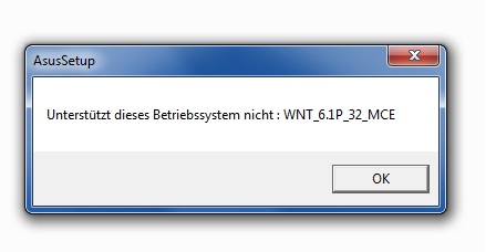

Hallo
Haben den ATK0110 installieren wollen,
aber nicht kompatibel.
Einen normalen ATK hat auch nicht funktioniert.
Den neusten CS Treiber wurde auch Installiert.
Den ATK0110 habe ich von einer englischen Seite.
Vieleicht war es auch der falsche. Denn auf der ASUS seite
finde ich keinen passenden .
Danke
gruss p.subfusca

Das ATK-Ding ist eine Asus-Hauslösung, über die Asus' Übertaktungsprogramm für Windows arbietet. Intels Chipsatz"treiber" sind für das ATK-Gerät so sinnvoll wie Nvidias Grafiktreiber.
@p.subfusca
Für mein Board kam der Win7-Treiber für das ATK-Ding per Windows-Update von Microsoft. Hast du den Rechner am Netz und mal das Online-Update angeworfen?
Falls das nicht hilft 3 Ideen:
1. Schau dich bei anderen Asus-Boards um und versuche den für diese Boards angebotenen ATK-Treiber, z.B.
http://dlcdnet.asus.com/pub/ASUS/misc/utils/MB_WIN7_ATK.ZIP
Zip auspacken. Im Verzeichnis MB_WIN7_ATK.ZIP\MB WIN7 ATK\32\Win7\ liegt so ein Treiber für das ATK-Ding für Win7 32bit. Diesen per Gerätemanager installieren (Rechtsklick --> Update Driver --> ...). Ein Ordner weiter oben liegt eine .exe, die ein Installer sein könnte. Kannst du auch probieren.
2. Saug dir eine halbwegs neue Variante der "Asus AI Suite". Das ist das Übertaktungstool. Im Paket enthalten sind auch diese ATK-Treiber. Also z.B.
http://dlcdnet.asus.com/pub/ASUS/misc/utils/AISuite_II_V10113_WindowsXP_Vista_7.zip
saugen, zip auspacken und den Treiber aus \AISuite_II\DrvResource\Acpi\Win7\ probieren.
