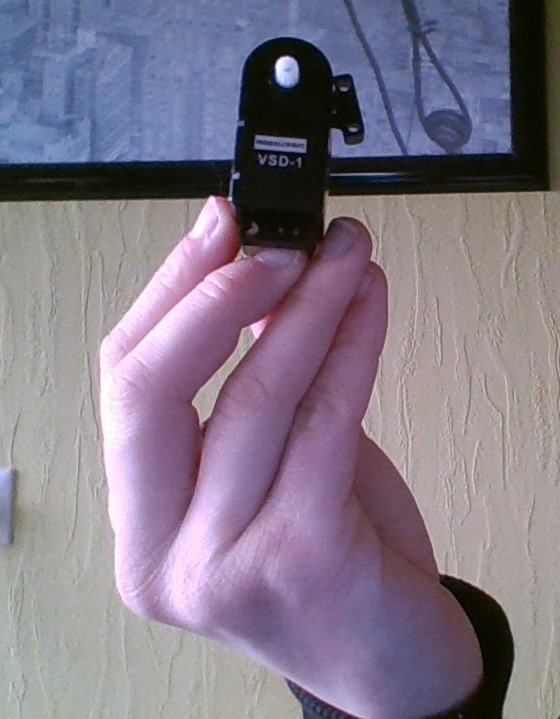

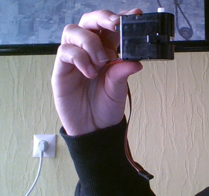

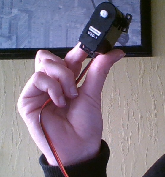

Hey,

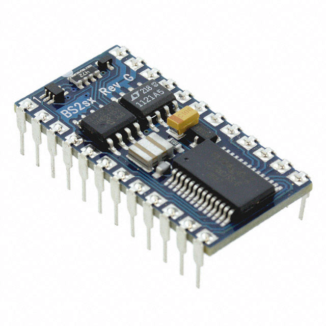

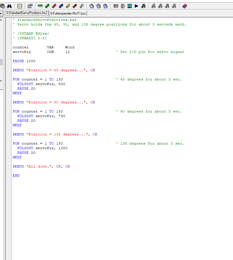

ich bin recht neu im Gebiet des Programmierens und daher an meinem ersten Projekt, was einen Servomotor involviert. Da sich eine Klappe öffnen soll, wurde mir der Servomotor VSD-1 von modelcraft (mit einem Hebel) anstatt dem Parallax Standard Servo (mit einem Propeller) gegeben. Ich benutze den Parallax Mikrocontroller BS2sx mit der Sprache PBasic 2,5. Nun kann man auf der Parallax Website Programme für den Standard Servo runterladen, um diesen zu testen. Ich habe diese runtergeladen und an meinem Motor ausprobiert, jedoch tut sich nichts. Nun ist meine Frage, ob man dieses Programm nicht auf meinen Motor übertragen kann oder ob mein Motor einfach nicht mehr funktioniert.
Anbei sind Bilder meines Servomotors und des runtergeladenen Programmes.
Vielen Dank schon mal im voraus :)

Ich gehe mal davon aus, dass du den servoPin anpassen musst. Evtl ist es bei dir nicht Pin 12. Schau also in die Dokumentation deines Boards bzw. prüfe wo du den Servo angeklemmt hast und klemm ihn ggfs um auf Pin 12.
Revan1710 schrieb:
Wie hast du den Motor denn mit deinem IC verkabelt ?
Ich habe keinen benutzt, der Servo ist nur direkt mit dem Pin angeschlossen.
Ertsmals danke für die Antwort, jedoch hab ich den Servo schon oftmals umgeklemmt und es tut sich leider nichts
Du musst aber doch deinen Motor mit deinem Mikrocontroller verbunden haben, also alle 3 Kabel und zwar folgendermaßen:
rot <-> 3,3 V (?)
schwarz <-> GND
orange <-> GPIO12
Wie hast du es denn gemacht?
Mein erster Gedanke war ja: Da fehlt doch noch ein Mikrocontroller oder Arudino.
Hab aber von sowas nicht so viel Ahnung Duck und weg
Du hast den ganzen Motor (3 Kabel) mit DEM (einen?) Pin angeschlossen
Ich gehe davon aus daß das Programm in Ordnung ist.
Dein Motor vermutlich auch.
Ich tippe auf Verkabelung (wie viele andere hier auch)

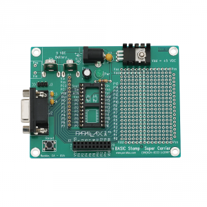

Der, von Dir genannte, Mikrocontroller ist ein IC (Integrierter Schaltkreis) mit 24 Beinchen, normal steckt man den auf ein Board (Carrier Board) an dem dann Anschlüsse vorhanden sind. z.B.: COM-Port (für PC), Stromversorgung, GPIO-Pins,....
790436
Bitte mach ein Foto, oder zeichne es uns auf, oder erkläre genau welche Hardware Du hast, welches Kabel Du wo angeschlossen hast.
Aktuell kann sich hier keiner ein Bild davon machen !
Reaktionen: Raijin und Revan1710
Ich ging auch von einem Controller Board aus, habe nu aber auch irgendwie das Gefühl, dass der uC nur an den Motor gehalten wird g
