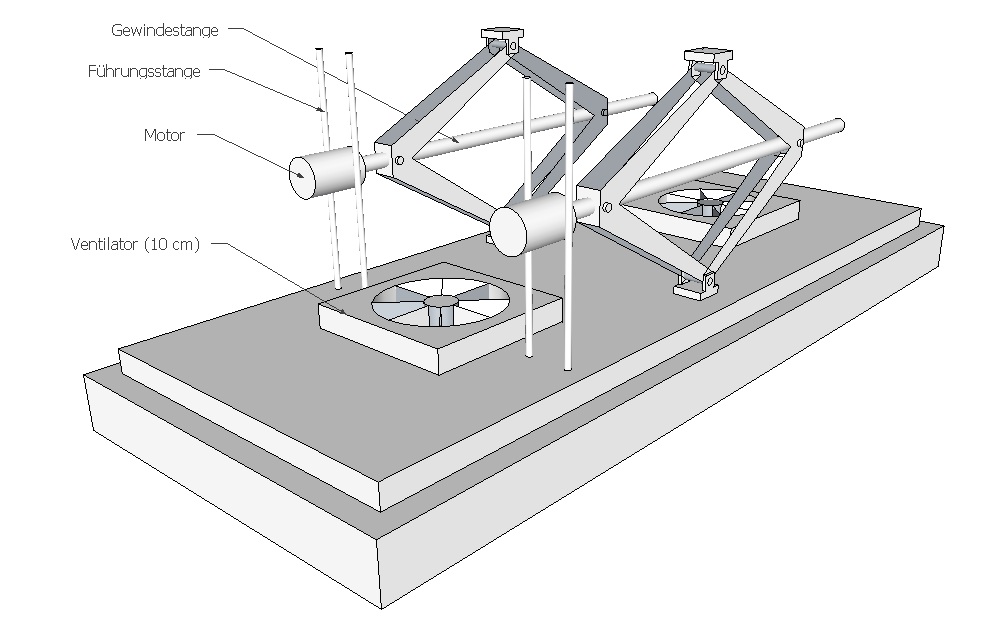

Hi Leute,
hier mal der erste Entwurf der Hebevorrichtungen - morgen mehr, fall jetzt nur noch in die Federn.
Maße sind Vorabmaße - die genauen berechne ich erst, wenn der Entwurf dann steht :daumen:

aaaaah, jetzt wird mir einiges klar :D dachte die Gewindestangen selbst sollen den Deckel anheben....
wenn du das so hinbekommst dann wird das auch ne gute Lösung sein, nur weiter so :)

Keine Ahnung wie schwierig es ist die zwei Motoren zu synchronisieren, aber wär es nicht vielleicht sinnvoller nur eine Gewindestange + Motor in der Mitte zu haben?
Btw, bei einer so geringen "Stützfläche" sollte man, denke ich, genau drauf achten, dass diese auch ungefähr im Schwerpunkt der Last liegen. Sonst kann's selbst mit Führungsschienen verklemmen oder braucht unverhältnismäßig viel Kraft.
naja mit einer einzigen Gewindestange widersprichst du deiner Schwerpunkt-Theorie gleich einmal :D
und ich glaub das wird auch nichts, da dann doch n erhöhter Kraftaufwand nötig ist und die gnaze Konstruktion dann doch etwas wacklig wird denke ich

Ich mein mit einer Gewindestange ja nicht, dass nur ein Wagenheber da ist :p
Hatte eher daran gedacht, dass die Knie der Heber über zwei Querstreben verbunden sind und die Gewindestange dann die Querstreben zusammen zieht.
achsoooo...
ja klar, das wäre sinnvoll. Müsste man trotzdem schaun obs der Motor dann schafft, aber das könnte man sich ja errechnen (oh ja Maschinendynamik - Bewegungsgleichung erstelln, wie ich es geliebt habe :rolleyes: ) aber all zu große Unterschiede drüfte das nicht geben.
aber von der ansonsten notwendigen Synchronisation der Motoren her betrachtet auf jeden Fall ne gute Überlegung

Wenn die beiden Heber, die Du skizziert hast, auf Höhe des Kniegelenks mit zwei Querteilen miteinander verbunden werden, dann könnte man mit der Gewindestange in der Mitte dieser Querteile ansetzen... Hm, der Satz klingt auch nicht wirklich viel verständlicher ^^ vielleicht mach ich später mal ne Zeichnung.

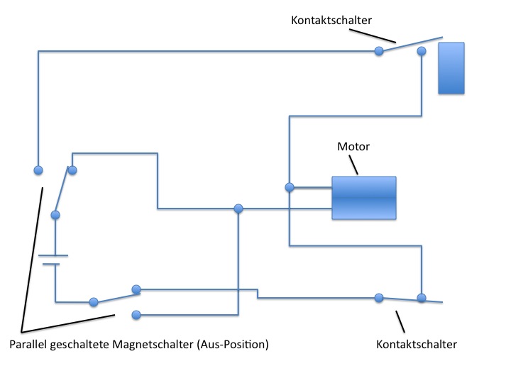

Zur Schaltung zum Hoch/Runterfahren:
Falls es ok ist, dass nur ganz offen oder ganz zu ist und der Motor eine eigene Stromversorgung bekommt könnte man das vielleicht vom Prinzip her wie auf der Skizze regeln:
Die zwei Magnetschalter sorgen dafür, dass die Polarität und damit Drehrichtung geändert wird, die Kontaktschalter unterbrechen den Strom in den Maximalstellungen des Deckels. Die Magnetschalter könnte man an einen Festplattenstromanschluss vom Netzteil anschließen.
Die Gedanke ist, dass sobald der Rechner angeht (Strom auf Festplattenanschluss) die Magnetschalter auf den Stromkreis "Aufwärts fahren" schalten, der erst unterbrochen wird, wenn der Deckel ganz oben ist. Wird der Rechner heruntergefahren und auf den Magnetschaltern ist kein Steuerstrom mehr, schalten diese zurück auf den "Abwärts fahren"-Kreis, welcher erst unterbrochen wird, wenn er ganz unten angelangt ist.
Vorteil: Vollkommen automatisch, einfacher (?) Aufbau
Nachteil: Motor braucht eine seperate Stromversorgung, um nach Beenden des PCs noch den Deckel einzufahren und es gibt keine Zwischenstufen.

EDIT: genauso so ähnlich wie oben skizziert meint ich das, Magnetschalter sind ja im Relais verbaut. Ob man dann nun Sensoren nimmt oder andere Lösungen kann man ja schauen.
Ja und mit der externen Stromzufuhr für den Motor: Mit dem genannten Kippschalter davor nicht notwendig, man muss einfach nur dran denken das Teil runter zu fahren bevor der PC runterfährt. Lässt sich bestimmt auch in de Tastatur einbauen oder so

Hm, bei der neuen Konstruktion benötigst du keine Führungsstangen für den Motor.
Besser wären 4 Führungsstangen in den Ecken, um ein verkanten des Hebewerks zu verhindern. Ansonsten kann ich bei schrittmotoren nicht mitreden. Da kenn ich mich absolut nicht mit aus.
