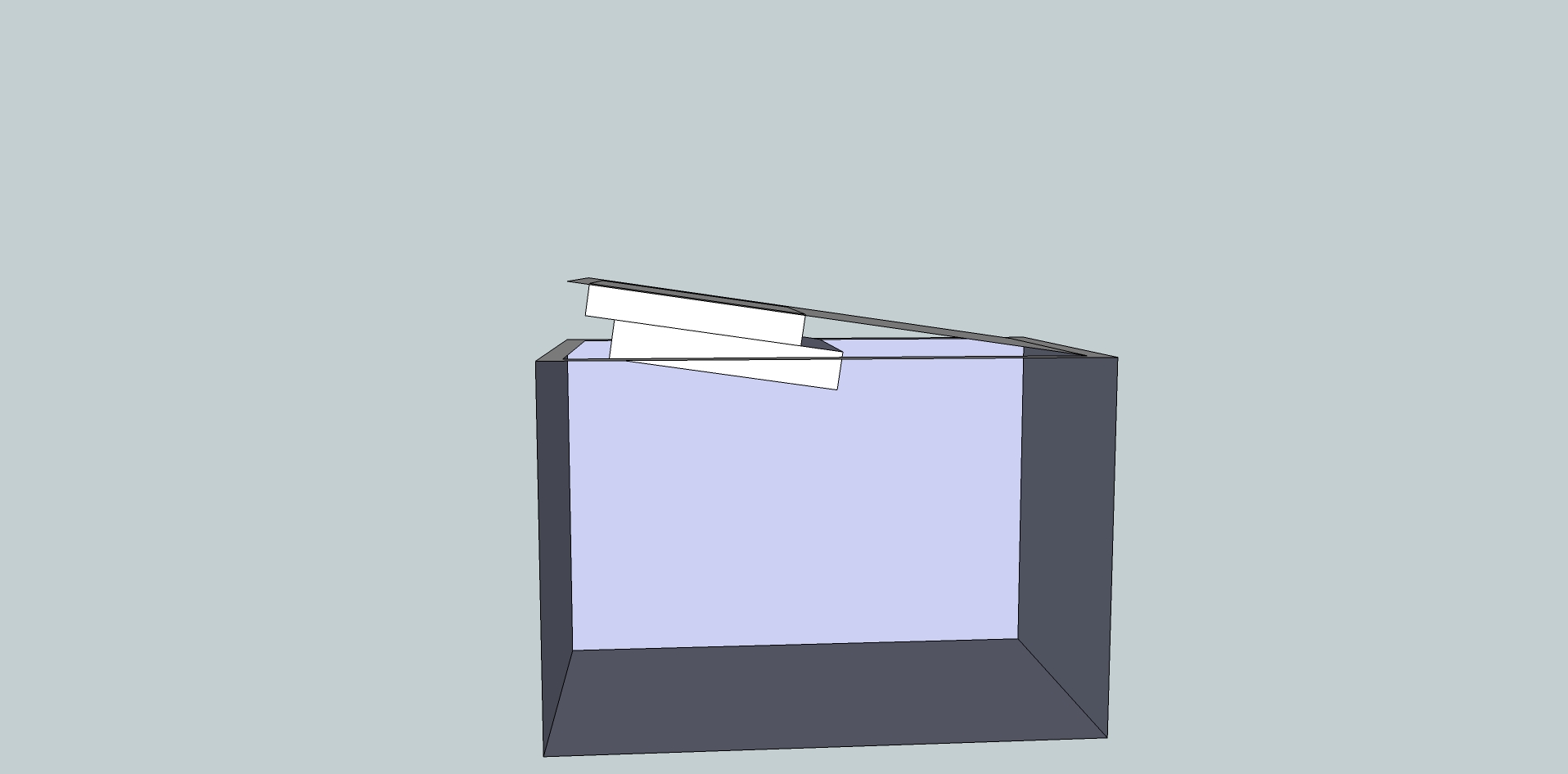

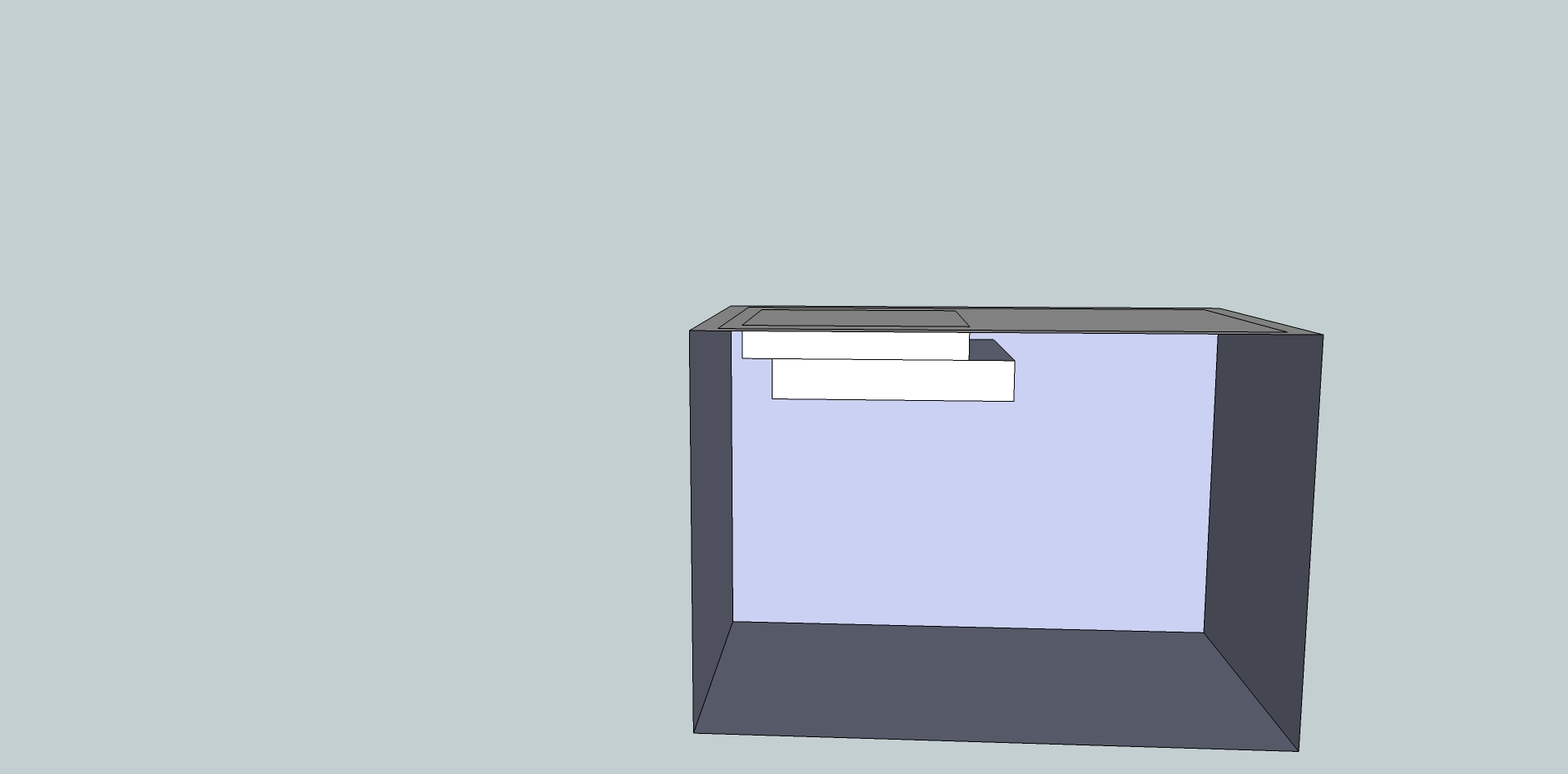

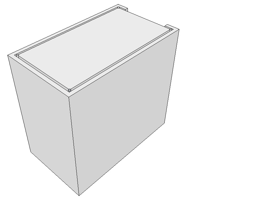

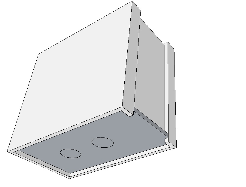

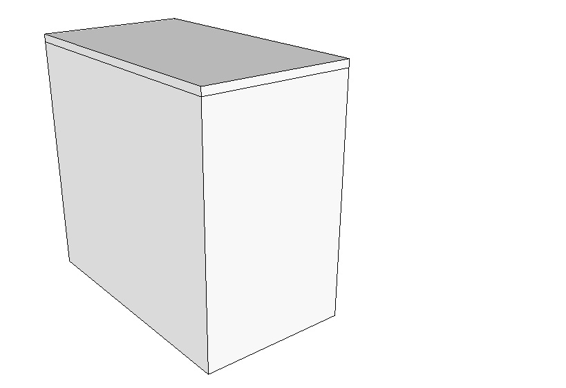

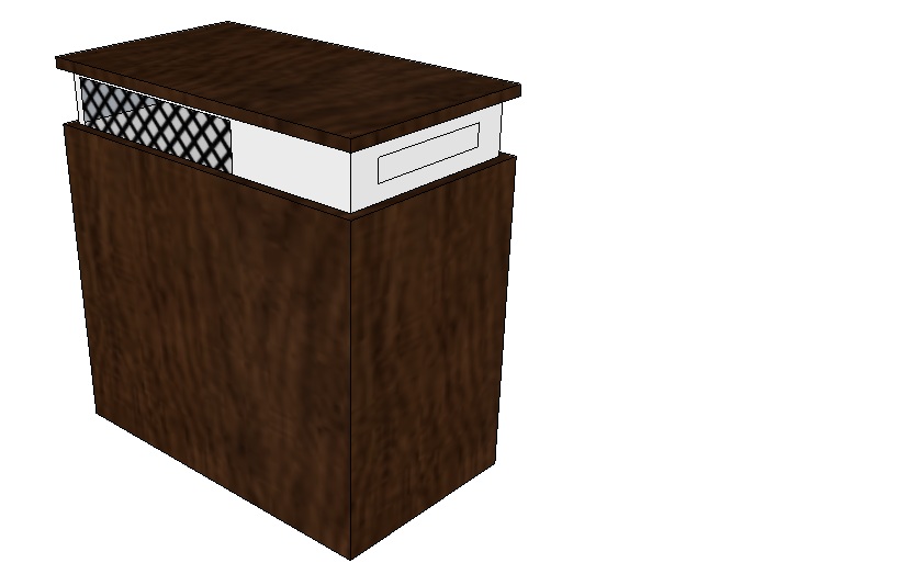

So, hier mal ein paar sehr laienhafte Bilder, ich hoffe damit kann ich ein wenig die Idee rüberbringen
Hoffe Ihr seit von meiner (im Gedanken zumindest) simplen Idee nicht allzu enttäuscht?!
Probleme/Fragen:
- ich hätte die Gewindestangen im Gehäuse fixiert (so kann ich die ein wenig in die Wand integrieren und spare Platz) und würde dann einfach 2-4 Motoren am Innenkasten befestigen.
- bei der Ausfahrmechanik bzw. der Deckellösung bin ich noch unschlüssig, ob ich den Deckel, wie im Beispielbild "überlappen" lasse, was dem Ganzen aber einen ziemlichen Pilzlook verleiht, wenn es ausfährt
oder ob ich es aus dem Deckel rausfahren soll (müsste dann die Kanten um 45° abwinkeln, dass es sich automatisch zentriert, beim reinfahren.
- die Ausfahrgeschwindigkeit orientiert sich an dem Gewinde. Wenn ich natürlich ein normales Schraubengewinde nehme, dann brauche ich 16K U/min, um überhaupt was zu reißen. Wenn ich das Gewinde größer nehme, dann brauche ich mehr Kraft, aber es dauert weniger lang.
- eine andere Lösung wäre es, wenn ich den PC normal per Fernbedienung/Magnetschalter starte, und dann die Motoren per USB angesteckt habe. So könnte ich bei hochgefahrenem WIN einfach die Motoren (mit einem entsprechenden Programm?!) selber hochfahren (und hätte bei entsprechender Programmierung auch den Vorteil, dass ich es so programmieren kann, dass z.B. bei Taste 1 es nur das erste DVD Laufwerk ausfährt, bei 2 das Zweite etc. Hab alternativ an so einen Motor gedacht, wie beim Fensterheber im Auto (natürlich in Miniatur!), der ja auch "lernfähig" ist.

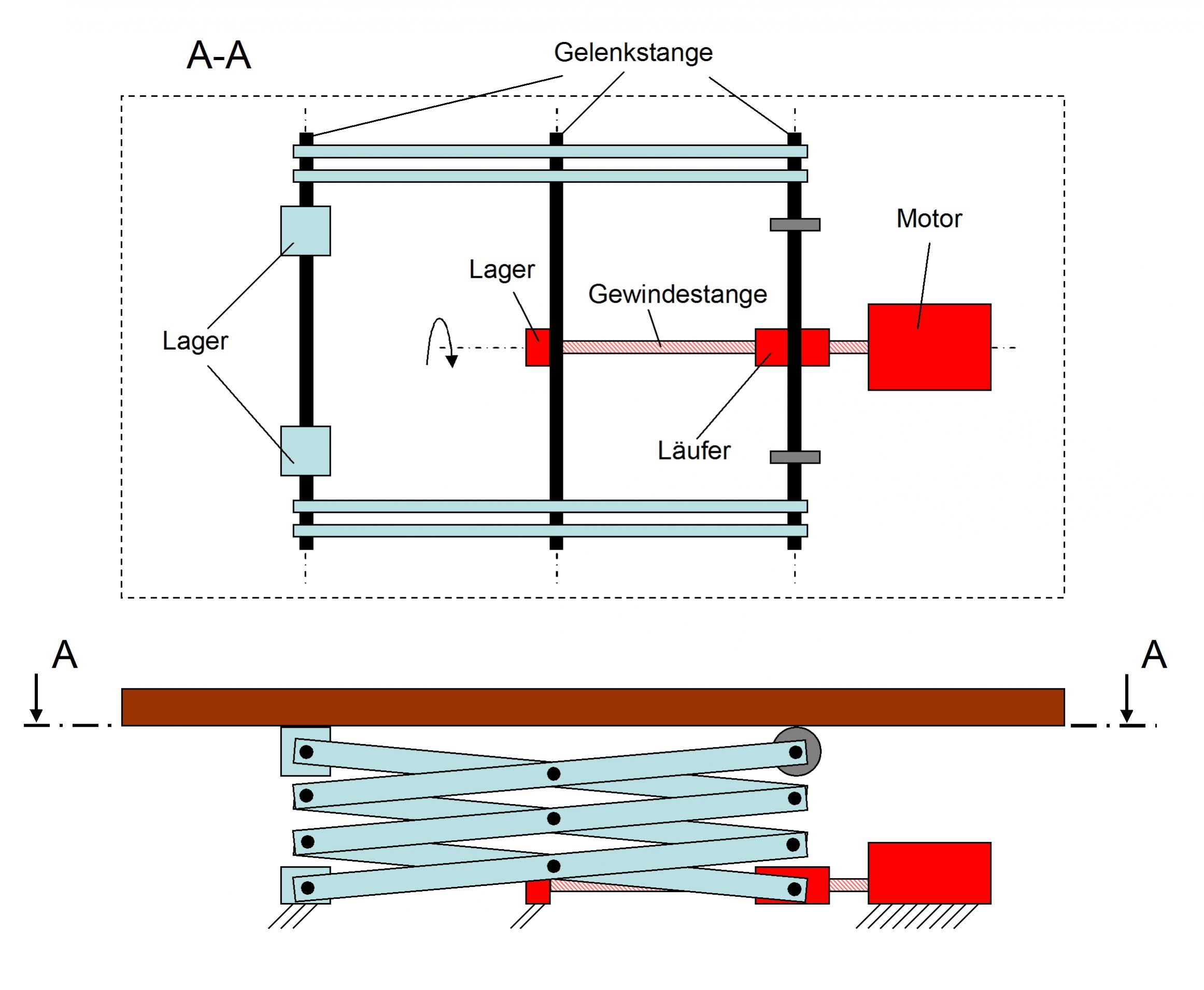

- oder aber ich/wir verwerfen die Idee mit den Gewindestangen und bauen unten sowas wie einen Wagenheber ein. Das Würde der Optik einen gewaltigen Schub geben (da nicht sichtbar), man müsste den Innen- bzw. PC-Kasten nur für den Transport irgendwie fixieren (z.B. wie bei der Waschmaschine mit Stangen) und könnte den einfach rausheben, wenn man mal was wechseln will. Nachteil wäre, dass die Höhe natürlich größer sein muss, um dem "Wagenheber" Platz zu bieten.
- das hintere Kabelsalatproblem lassen wir jetzt mal aussen vor, aber Probleme gibts es nicht, da es ja hinten offen ist und der gesamte Kasten nach oben fährt, somit auch alle Anschlüße und Kabel ^^
Freu mich wieder von Euch zu hören und ich habe den Eindruck, dass das Projekt ein großer Erfolg wird!
PS: die Idee mit dem Wagenheberprinzip gefällt mir zunehmend mehr
PPS: ach ja, ich bin zwar nur mittelmäßig begabt, was handwerliches angeht, bin aber kein Stadtkind ^^ Ich kann durchaus eine Lampe anschließen, hab lange neben der Schule bei Schreiner und auf dem Bau gearbeitet. Also ist ein gewisses Grundknowhow durchaus vorhanden, leider fehlt mir als Bürohengst aber leider die Werkzeuge/Werkstatt etc. um es super korrekt zu machen. Aber an Schleifpapier, Geduld und Motivation mangelt es nicht
Probleme/Fragen:

@locomarco
geht doch viel einfacher, solang er nich unbedingt zwischendrin stoppen will....
Dann reichen 2 schalter, die oben bzw. unten einfach nur den stromfluss stoppen und ihn dann umkehren (lineare motoren verwenden, mit brushless is das schwieriger)
wieso überhaupt als pilz: wiso nich einfach nur vorne hoch, dass sich im endeffekt ne schräge bildet, dadurch sparst du dir hinten zudem die hebevorrichtung, da reicht dann ein scharnier.

@Michi: weil ich, wenn ich das ganze Innengehäuse schräg stellen will, mehr Platz brauche - oder, wenn ich nur das DVD Laufwerk rausschauen lasse, immer nur 1 Laufwerk habe. Mit der Rausfahrmethode, kann ich mir das selber nach Lust und Laune raus bzw. reifahren - je nachdem wieviele "Sachen" ich brauche

und nächster add^^ wie siehts aus, dass du es wirklich noch oben heraus ausfährst, aber nur vorne, dann kannste des ganze hinten durch entsprechende motoren drücken, 10kg-Servos aus dem Modellbau bieten sich hier geradezu an.
Wozu das ganze innen-gehäuse, nur die Laufwerke am Deckel befestigen und auch nur diese rausfahren...
Alles ander is ja eh im Inneren besser aufgehoben.
- Dez. 2008
- 1.482
Wär ne Variante, dass ich nur vorne den Laufwerkturm ausfahren lasse.
Nachteil hierbei ist, dass ich dann zusätzlich ne Öffnung oben brauche, aus der die Warmluft entweichen kann UND, dass ich im Falle eines Komponententausches 2 Module hätte: 1x den Laufwerksturm und 1x das Motherboard mit Komponenten.
Was bestimmt geil aussehen würde. wenn ich den Deckel in 2 Teile teile, und hinten die Lüftungsschlitze bei Bedarf ausfahren und vorne die Laufwerke ... aber ich würde mein erstes Projekt gern so simpel wie nötig und so stylisch als möglich gestalten

mit Zahnstangen müsste das doch auch möglich sein oder nicht?!
wenn du den Modul klein genug ählst wär das son zwischending von kraft und dauer des hochfahrens
... das mit der zweiteilung hab ich auch so gedacht vorhin, dass du einfach nur den vorderen laufwerksbereich hochfahren lässt

Ich bin echt BEGEISTERT von Eurer Anteilnahme und hoffe Euch nicht zu enttäuschen!
@Michi: Deine Idee ist echt super, aber wenn ich das Ganze ausfahren kann, bringt das für mich - gerade was evtl. Umbauarbeiten angeht - extreme Vorteile! Ich habe hier und im Netz wahnsinnige Moddcases gesehen - unglaublich was Leute auf die Beine stellen - aber die meisten sind dermassene Massarbeiten, dass wenn da ne neue Graka rein soll, dann kannst alles wegschmeißen. Das soll hier eben anders sein! Ausserdem spiele ich ja mit dem Gedanken, zukünftig evtl. eine Wasserkühlung zu integrieren und evtl. alles aus Holz zu machen (sofern ich mir dann einen Dremel kaufe
Ich liebe einfach Holz und wenn ich Spaß an der Sache hab, spricht gerade bei Holz ja nichts dagegeb, evtl. doch alles zu beleuchten, die Seitenwand evlt. auffahren zu lassen und den Blick durch Pexiglas auf das Innenleben zu ermöglichen etc. aber das ist Zukunftsmusik und wie gesagt: von aussen muss es clean sein
Ich werde einfach mal ein 3D Modell basteln (sketchup) und setze es entweder hier ein (sofern möglich) oder schicke es jedem den es interessiert zu (so können wir tatsächlich dann eine Gruppenarbeit daraus machen ^^)
