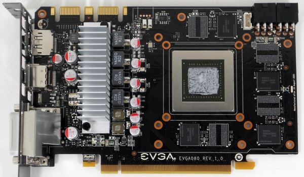

Als GraKa könnte die Powercolor 7950 PCS+ interessant sein. Diverse Tests bescheinigen ihr absolute Lautlosigkeit.
Zur Grafikkarte sollte gesagt sein, dass ich bei nVidia landen möchte/muss. Das hat bestimmte Gründe. Auch wenn AMD ZeroPower bietet, nVidia hängt AMD mittlerweile im Nacken. Warum auch immer nVidia mittlerweile, endlich, auf den Stromverbrauch ihrer Komponenten achtet, sie legen Wert darauf und das ist gut so. Unter dem Strich wäre für mich aktuell eine EVGA 670 + Prolimatech MK 26 interessant. EVGA weil sie das Demontieren der Kühler erlaubt ohne dabei die Garantie zu verlieren. Prolimatech, da der Peter nicht passt und beim Prolimatech ein 140er Lüfter komplett drauf passt.
Naja, Sinn meines Vorschlags war natürlich, dass du an der GraKa garnichts machen musst weil sie schon super-leise ist. Die EVGA Geforce frisst im idle 1-2W weniger als die Powercolor 7950 PCS+ (sodass das ja jetzt nicht das Argument sein kann; Lüfterkurve ändern kannst du ja vermutlich), und unter Last ist selbst die EVGA 660Ti stromhungriger als die 7950. In keinem Szenario hast du also thermisch was von der Geforce. (Daten habe ich ausm Einkaufsführer der aktuellen PCGH).
Also ich habe mir jetzt recht viele Beiträge durchgelesen und auch Tests/Reviews.
Die 670 scheint mir die richtige Karte zu sein. Unterm Strich ist es allem Anschein nach wie immer: sowohl AMD als auch nVidia haben ihre Daseinsberechtigung, Vor- und Nachteile. Ich werde für das Projekt vermutlich dennoch bis zur nächsten Generation an Grafikkarten und CPUs warten. Das Design für ein Gehäuse werde ich in der Zeit dennoch ausarbeiten. Ich habe auch überlegt wie es wäre, wenn man die Gehäusewand als Kühler verwendet und die Graka damit verbindet. Als Alternative habe ich sogar eine Wasserkühlung in Betracht gezogen. Voraussetzung wäre jedoch, dass es nicht Wartungsintensiver als ein Lüftungssystem ist. Quasi einmal einrichten und danach genießen. Da muss ich mich noch einlesen, ob das Reinigen und Erneuern von Teilen wie Schläuchen wirklich so Zeit- und Kostenintensiv ist. Teuer ist eine Wasserkühlung alle Male, doch wenn man danach seine Ruhe hat, wäre es mir das Geld wert.
