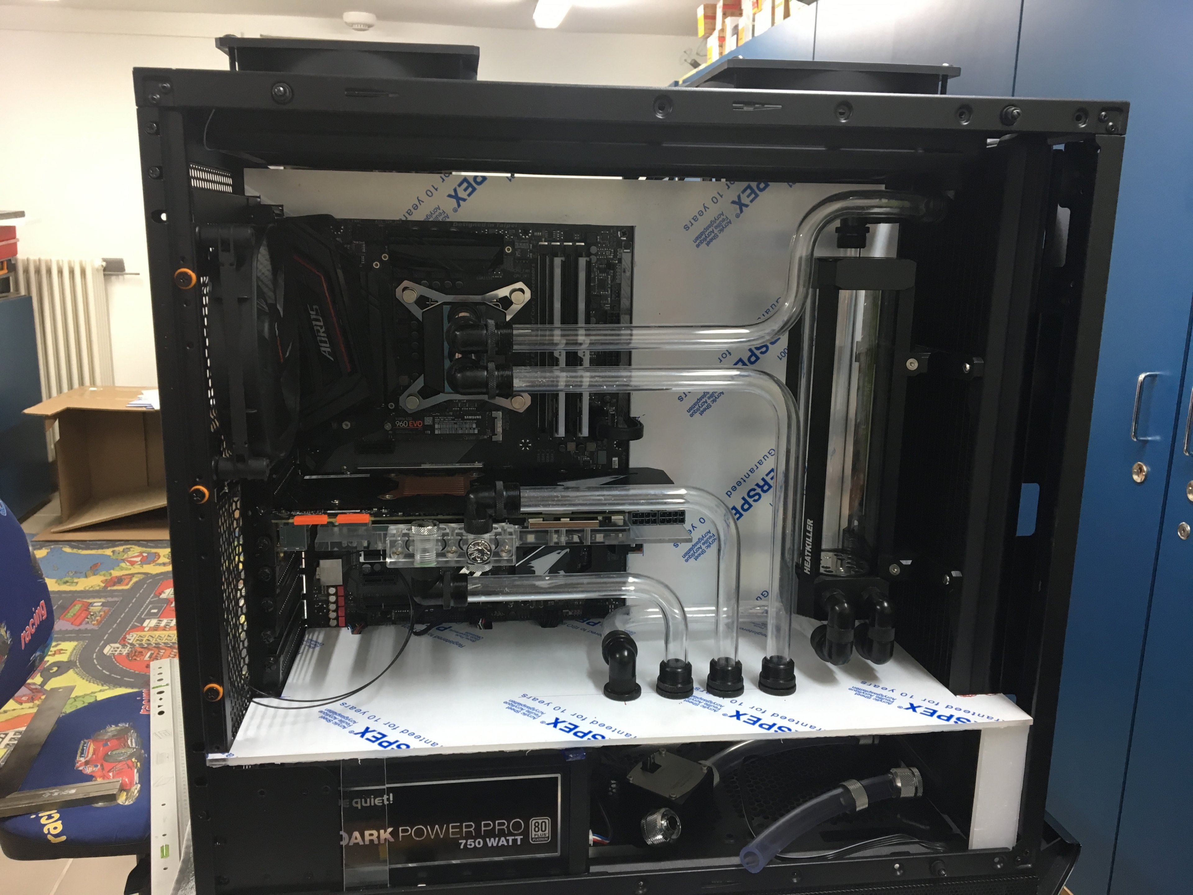

Meine fertigen Rohre sehen jetzt so aus:
775974
Zu meinem Glück hab ich mich nie verbogen.
Reaktionen: CarpeNoctem66
@hemema sieht gut aus, sind das Acyrl?
Welche Biegevorrichtung hast du denn genommen bzw war es ein Kit?
Aber die wichtigste Frage meinerseits wäre, wo hast du den Teppich und passenden Stuhl? Einfach nice. ;o
Greetz
Warum ich mich für Acryl entschieden habe ist, dass PETG sich zwar bei einer niedrigeren Temperatur biegen lässt, somit aber auch bei einer zu hohen Loop Temperatur(kommt normalerweise nicht vor, aber bei diesen Sommern hab ich da lieber Reserve) auch wieder verformen kann.
Ja das ist Acryl.

Ich sehe, dein System macht Fortschritte @hemema , sieht gut aus.

@mykoma Ja es geht weiter( das Bild ist ja jetzt schon fast 2 Wochen alt) Aktuell kämpfe ich mit der Beleuchtung.
Stimmt schon das man die 70°C eigentlich nicht erreicht, aber ich wollte da einfach auf Nummer sicher gehen.
