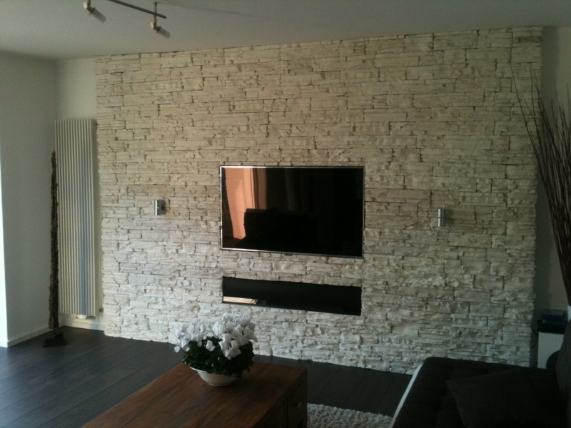

Damit ihr versteht, wie das ganze ungefähr aussehen soll:
(Quelle: http://www.philipps-haltern.de/referenzen/tv-audiointegration-duelmen-kreis-coesfeld.html)

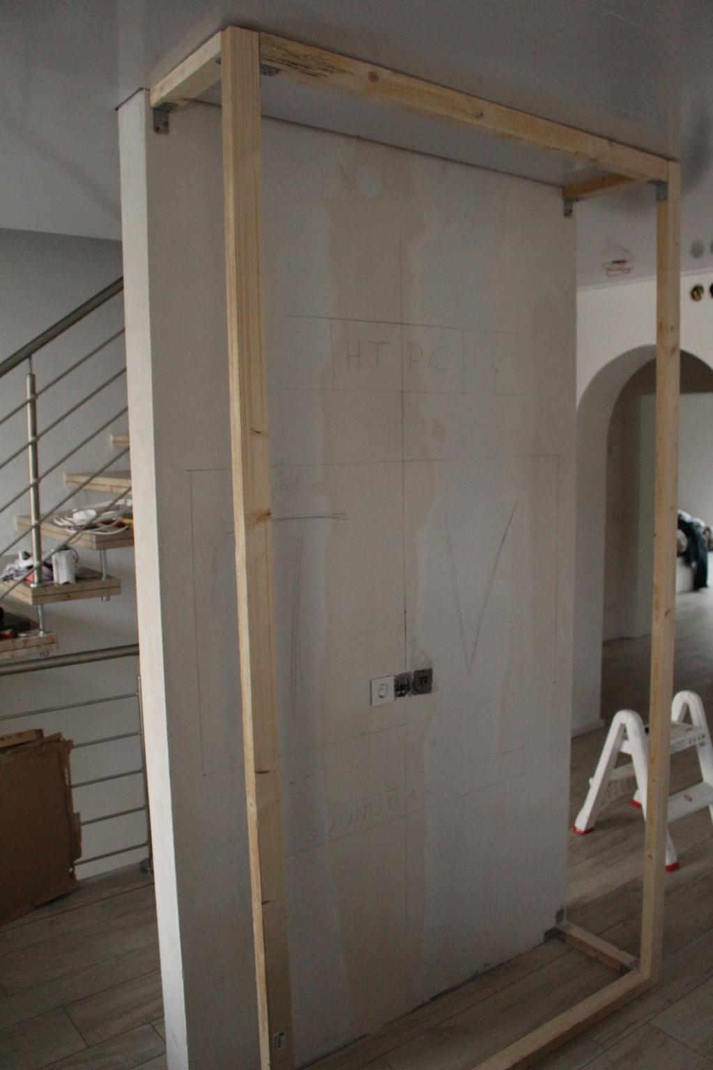

Allerdings steht meine Wohnwand mitten im Raum und wurde auch extra im Zuge der Kernsanierung vom Haus genau auf die Größe vom TV angepasst. Auch soll die Wand komplett mit den Steinen ummantelt werden und nicht nur die Frontfläche.

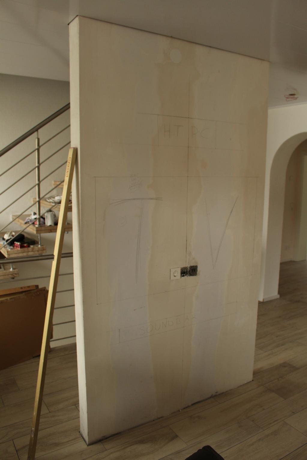

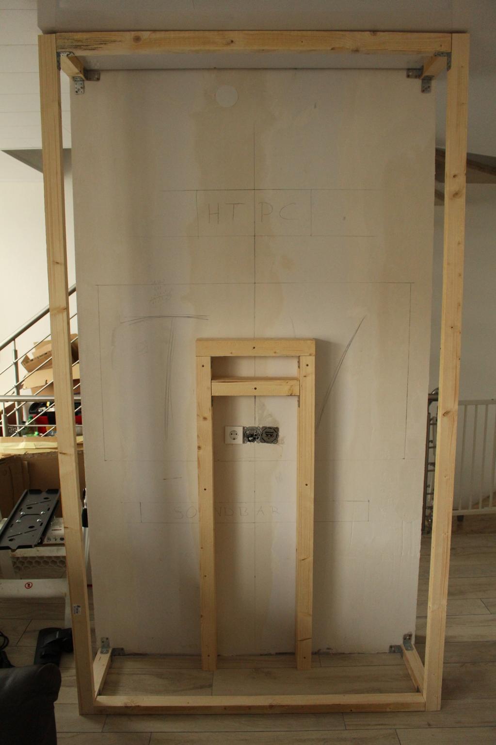

Hier mal zu meiner Wand im Ausgangszustand:

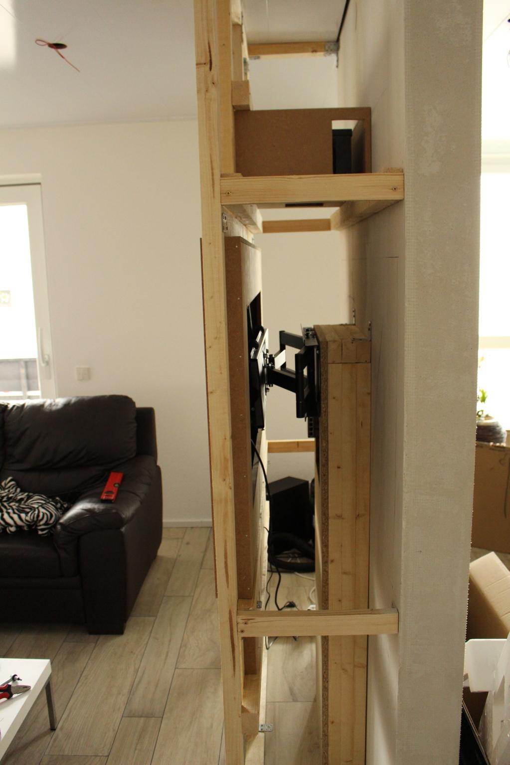

Um später an alle Kabel zu kommen und evtl Teile auszutauschen ect. wird der TV an eine ausziehbare Wandhalterung montiert. Sodass man im ausgezogenen Zustand an alles bequem heran kommt.

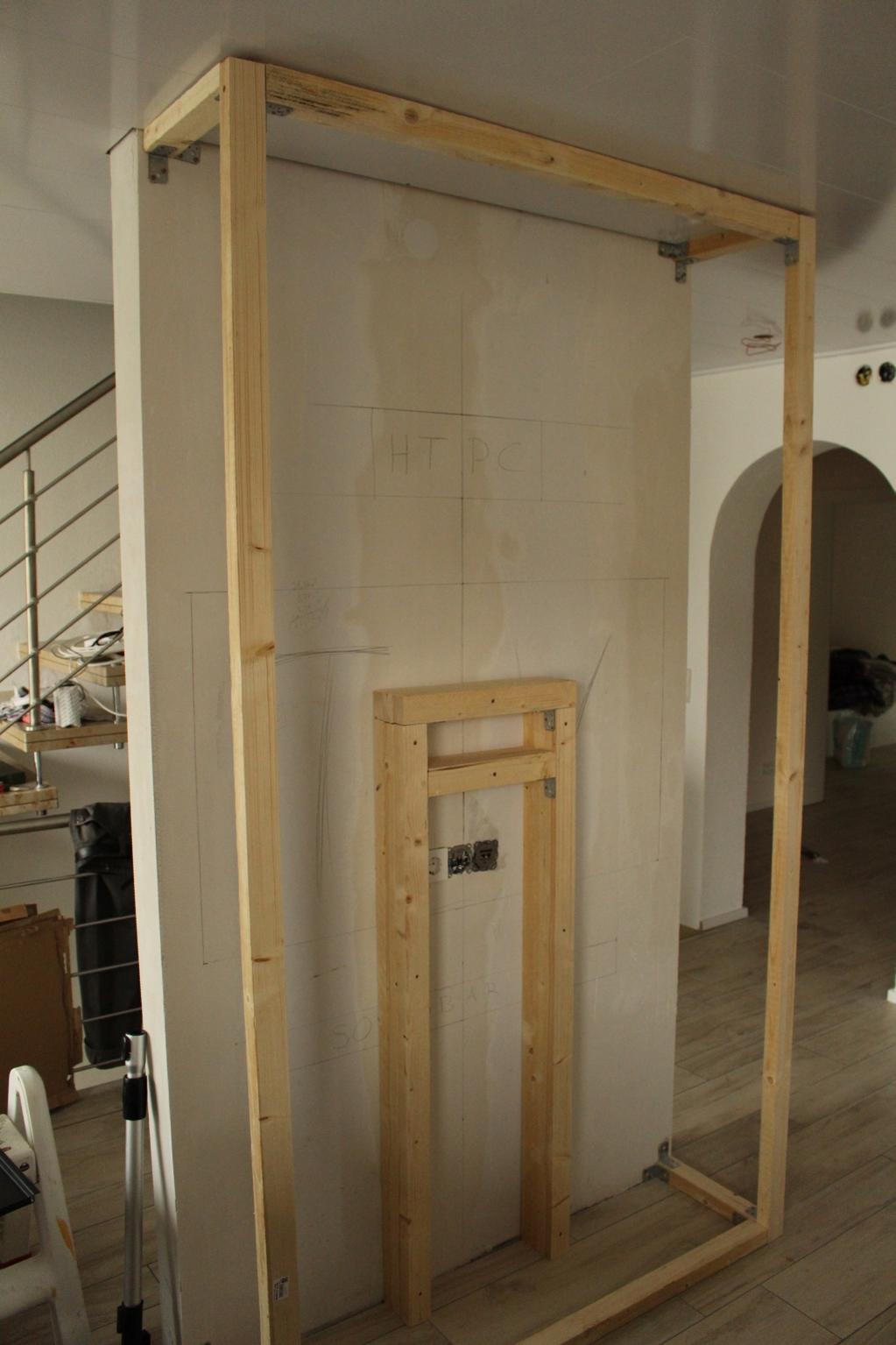

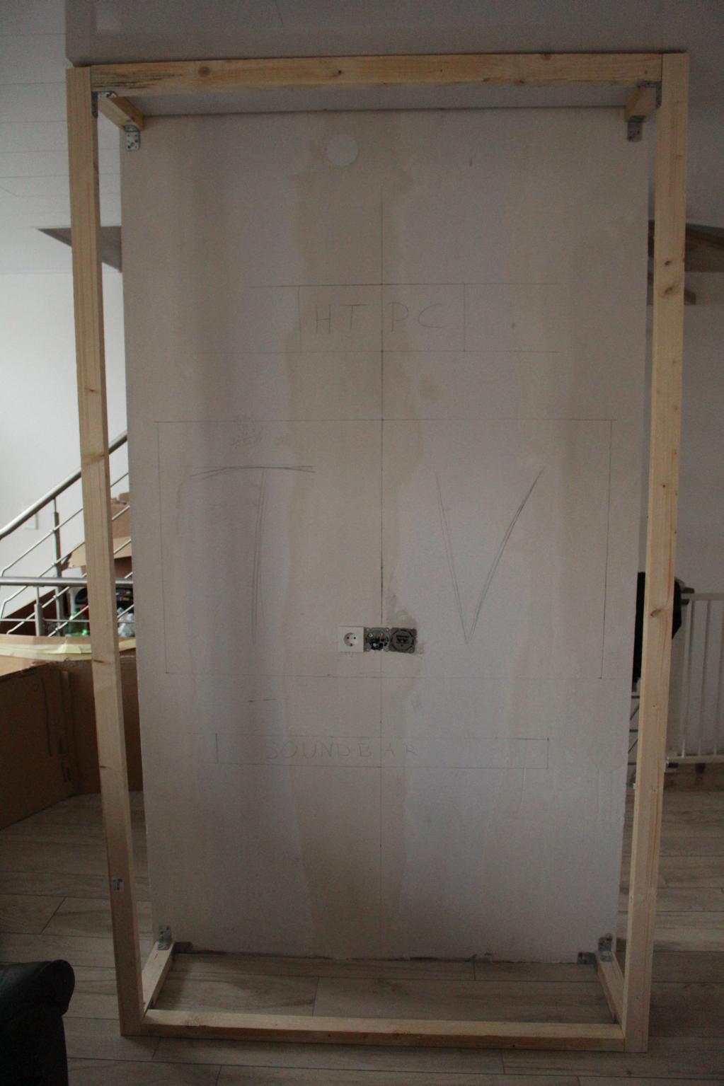

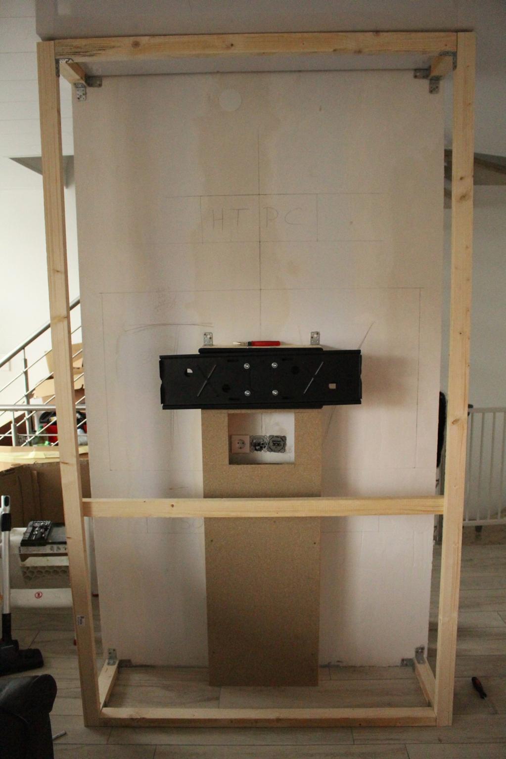

Grundgerüst:

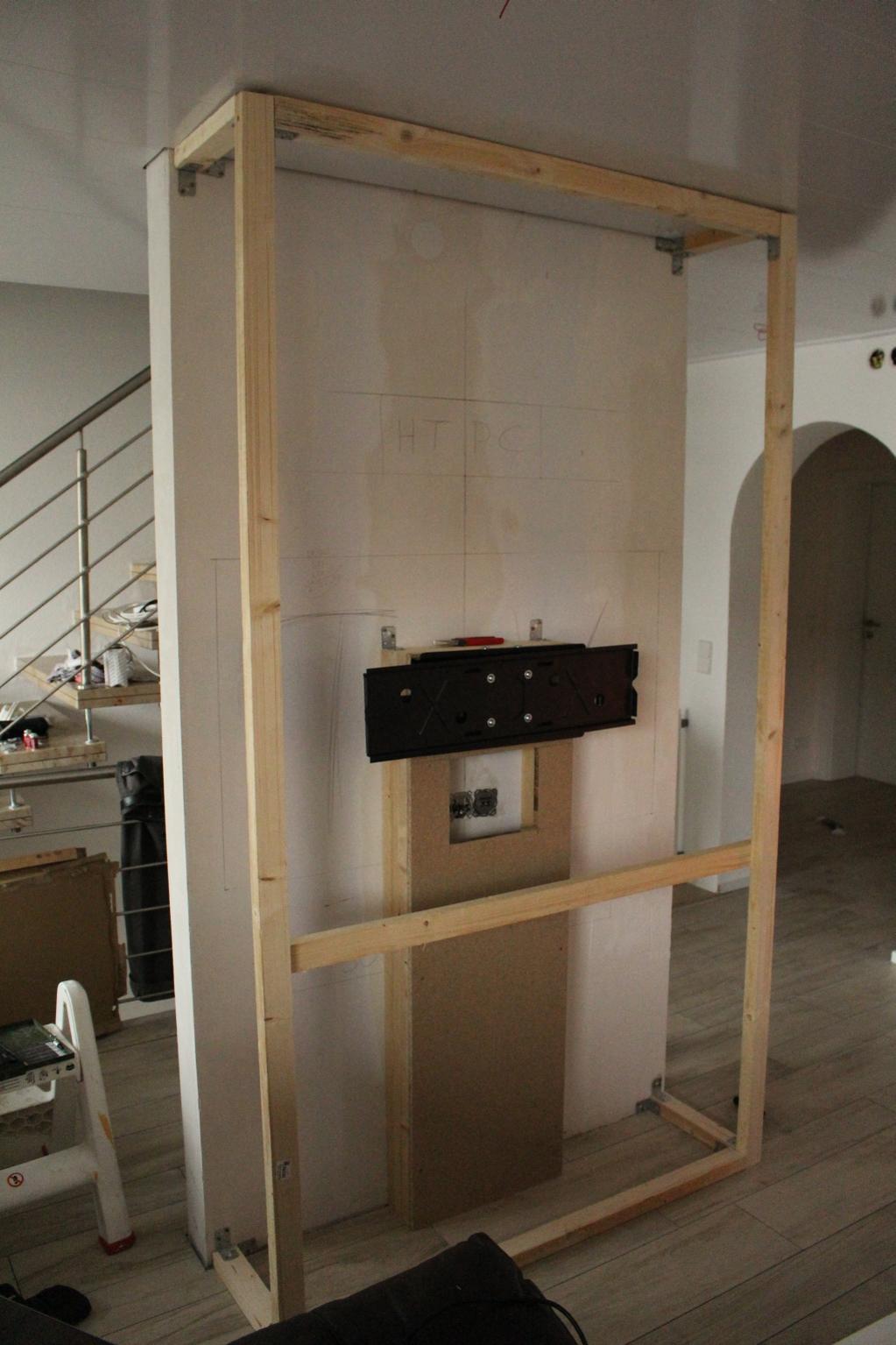

Vorbereitung für die Wandhalterung:
Hier war mir wichtig die Wandhalterung an Holz zu schrauben. Die Wand (Ytong) steht zwar stabil, trotzdem darf sich die Wandhalterung über die Jahre keinen Millimeter verschieben! Schien mir einfach der sichere/stabilere Weg. :D

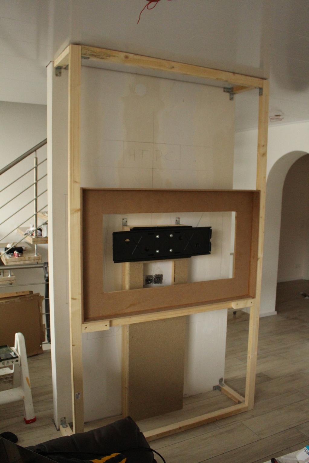

Wandhalterung:

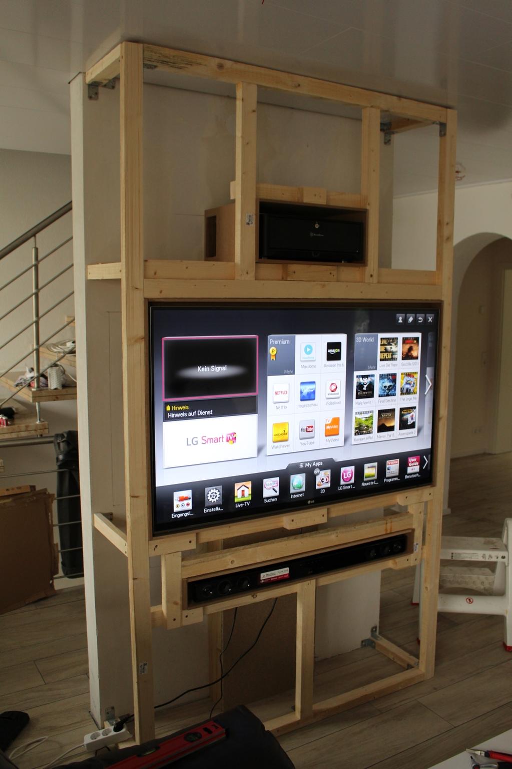

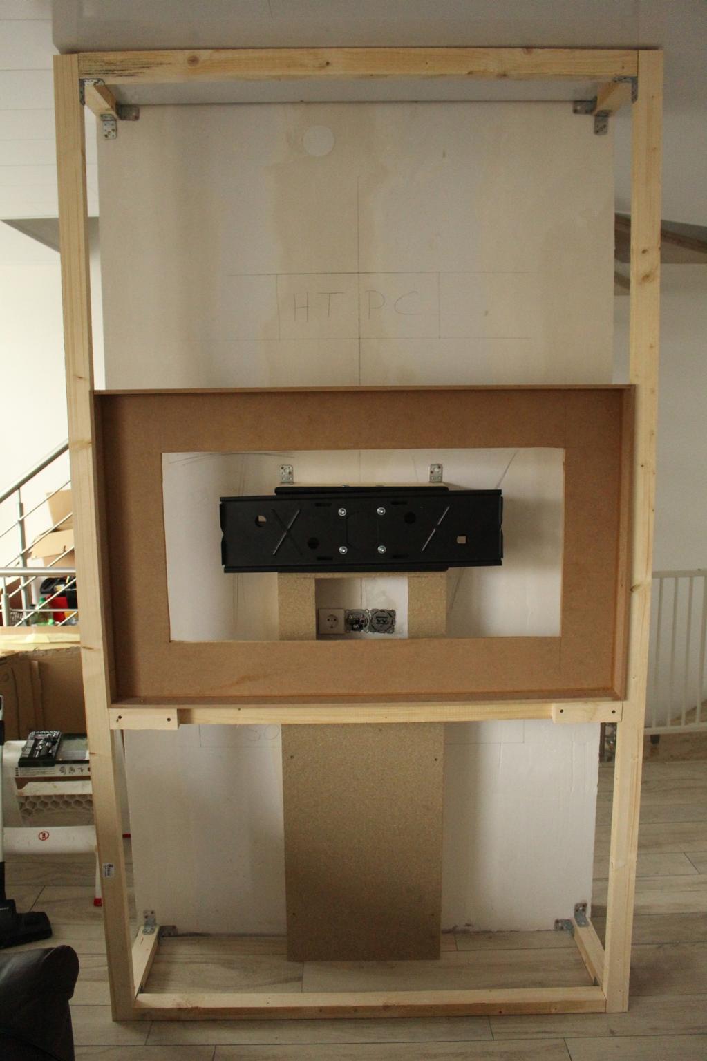

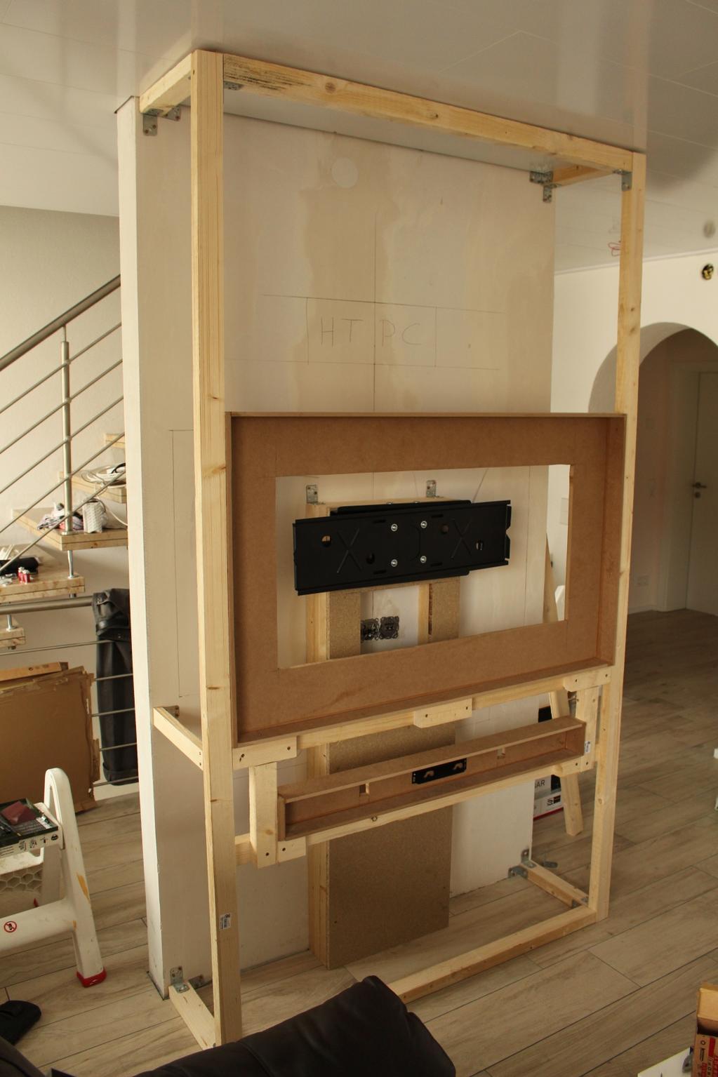

Rahmen für TV:

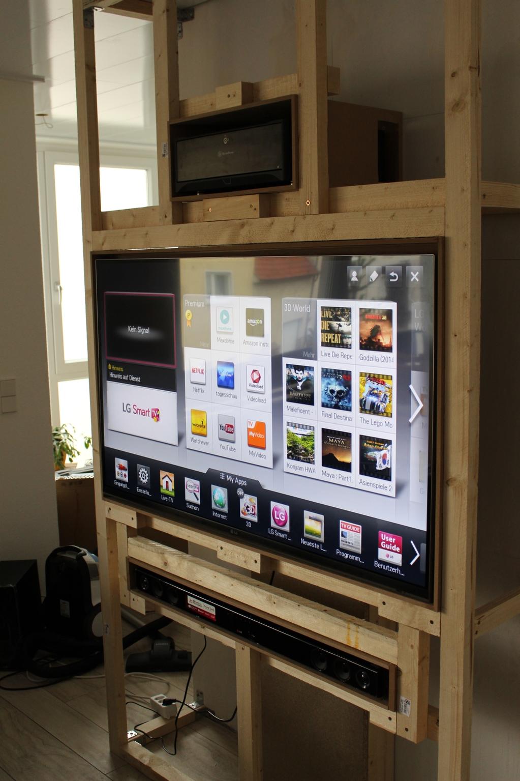

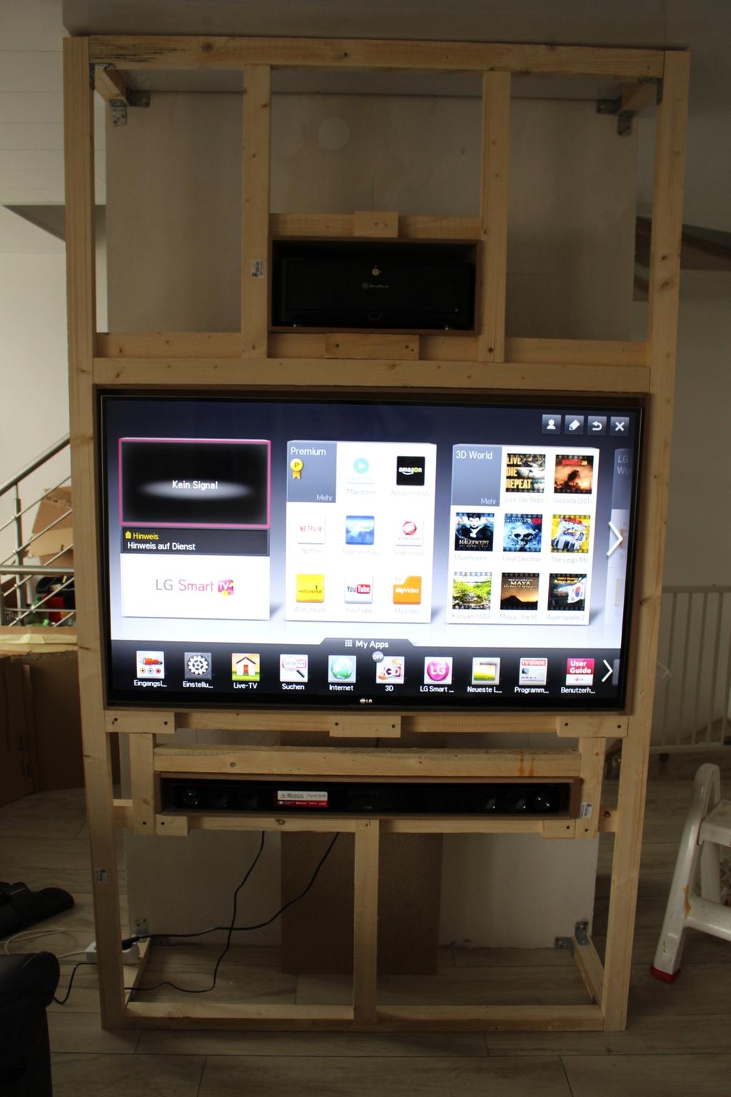

Der TV soll später 1cm "Luft" zum Rahmen haben, um ihn greifen und auch "Atmen" zu können. Der Rahmen wird zum Schluss schwarz lackiert um eine unauffällige Schattenfuge zu schaffen. Gleiches gilt auch für die Soundbar..
Rahmen für Soundbar:
Soweit so gut. Größere Schwierigkeiten gab es bis jetzt (zum Glück) noch keine. Einziges "Problem" war auf die Höhe der Natursteinverblender zu achten, damit z.B. zwischen TV und Soundbar genau eine Reihe rein passt. Genauso zwischen Boden und TV passen genau fünf Reihen usw..
Läuft bis dato also alles nach Plan. Demnächst müsste eigentlich der DHL Bote klingeln und mir das HTPC Gehäuse liefern. Danach geht es weiter dieses zu integrieren. Zu guter Letzt kommt noch die Verkabelung und außenrum Gipskarton, auf dem schließlich die Verblender kommen.

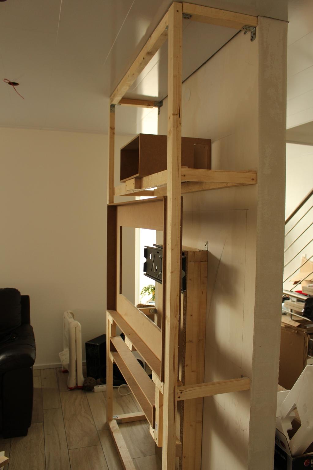

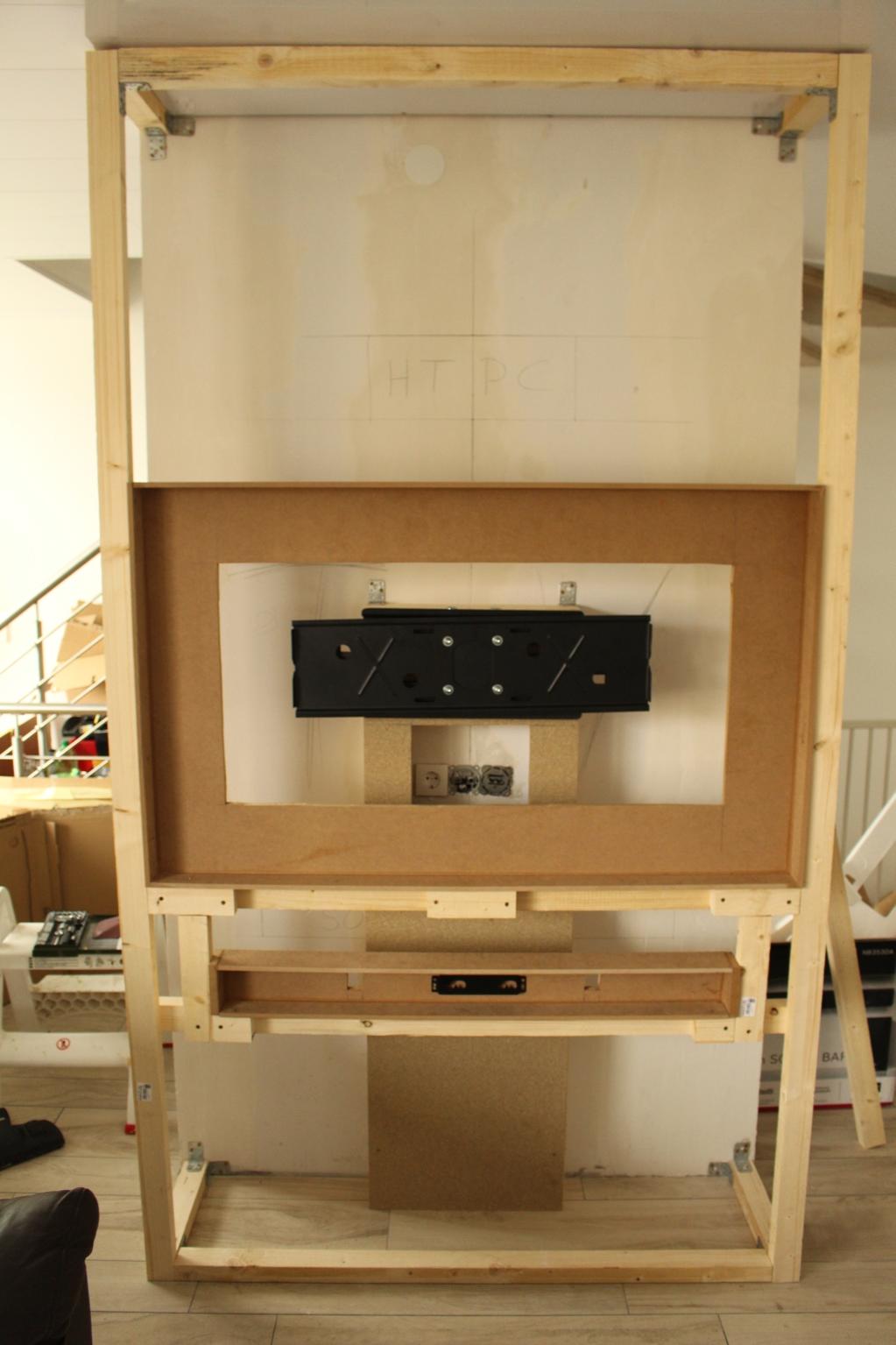

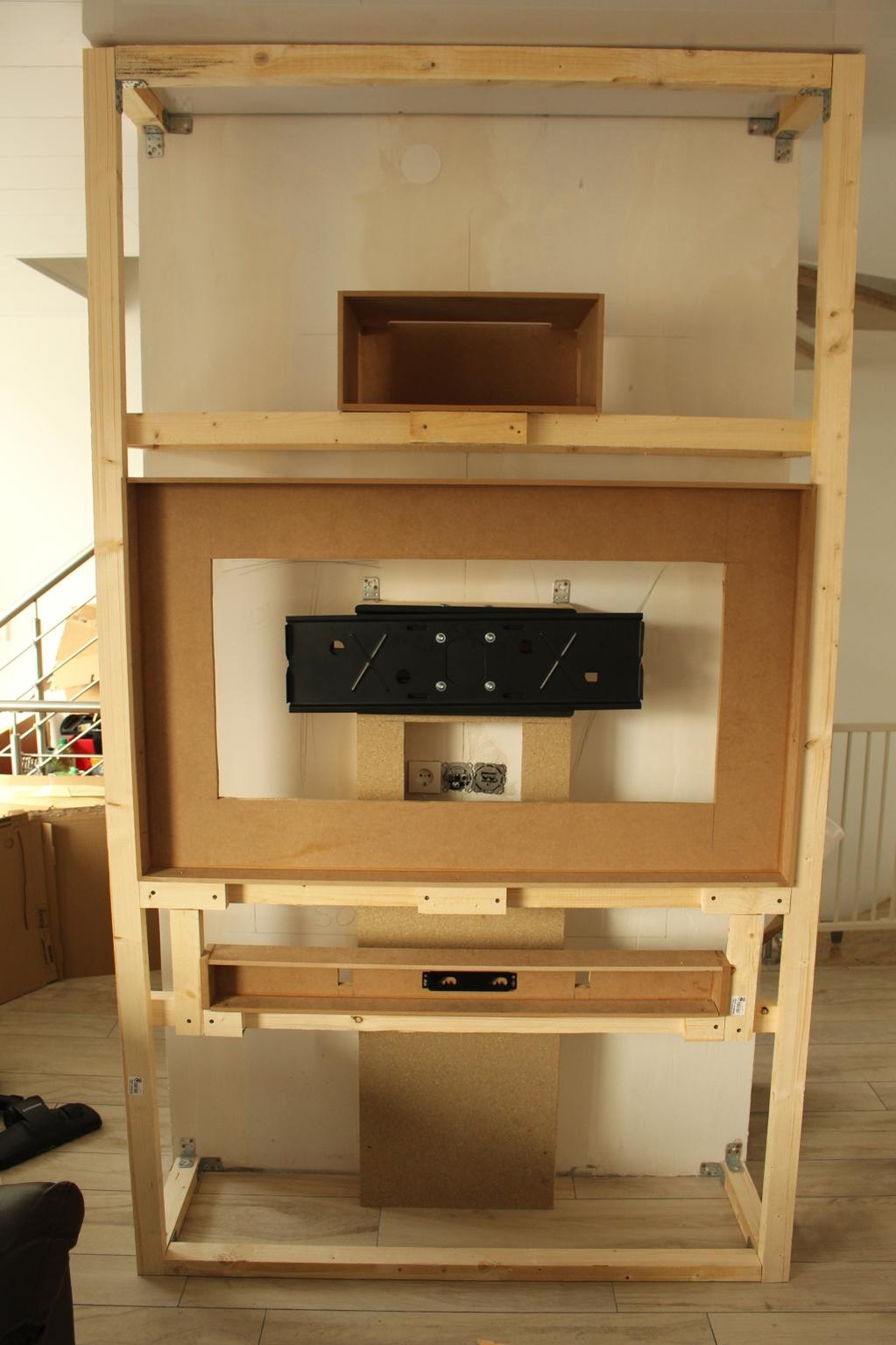

So, nun die Holzmantel für den HTPC fertig gestellt und an die Wand geschraubt:
Jetzt fehlen nur noch ein paar Kanthölzer um später die Gipskartonplatten sauber aufschrauben zu können. Werde ich dann wohl heute Mittag angehen.
Danach noch alle möglichen Kabel von der Länge messen und bestellen. Wird bestimmt auch nochmal ein paar € kosten.. :rolleyes:

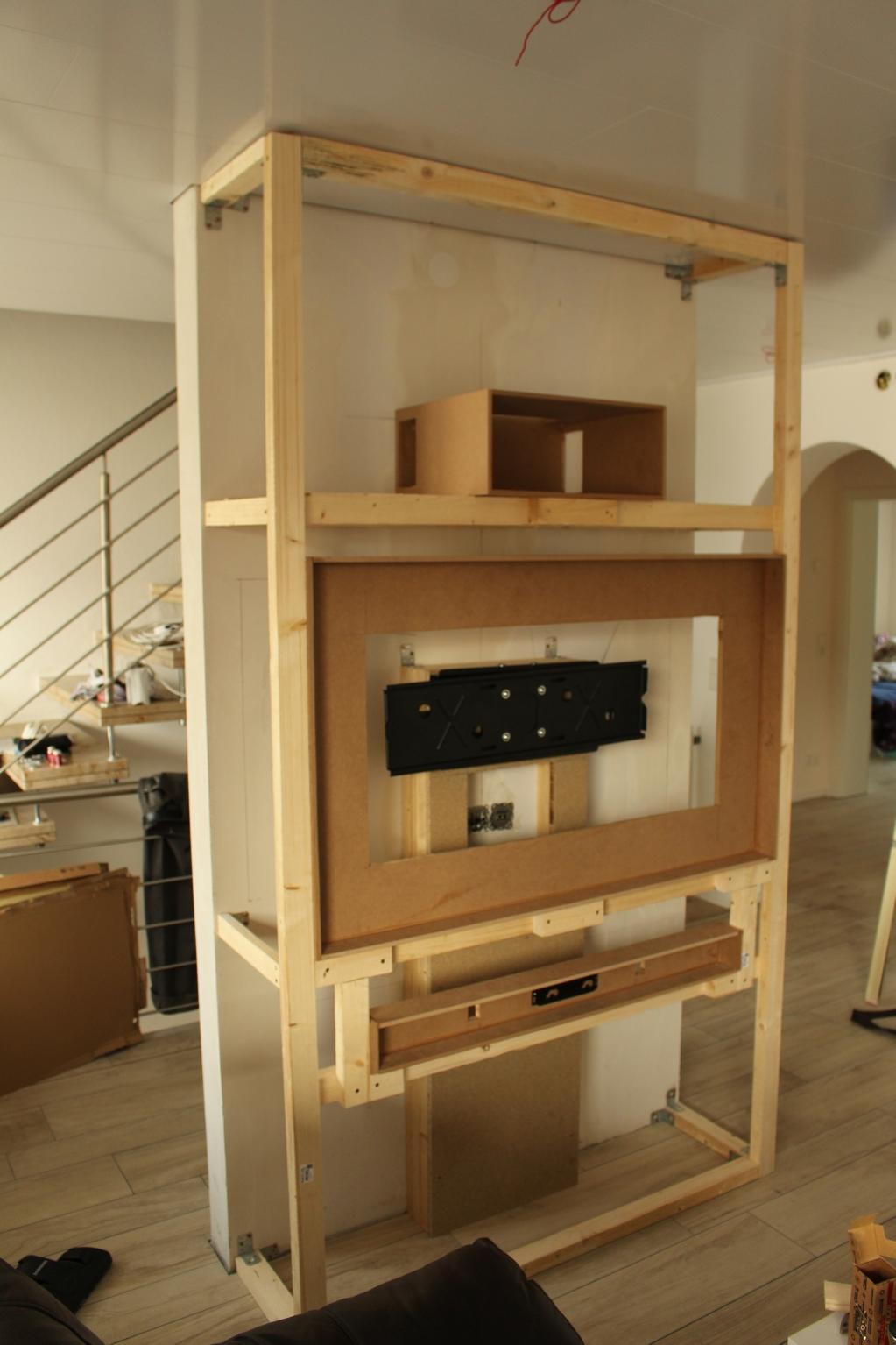

Habe jetzt die Holzkonstruktion komplett. Nächste Woche kommt noch die Verkabelung, LEDs, Belüftung und die Gipskartonplatten. Den Rest darf der Fliesenleger machen. Soll ja ordentlich werden.
Hier der aktuelle Stand:
Musste den TV anschalten, da er ausgeschaltet wie ein Spiegel ist. :p
