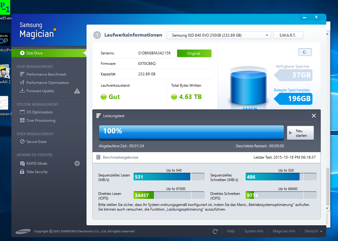

SO, NACH DEM TEST:
Es lief erst ganz gut, aber dann kam nach 5 Minuten der erste FPS Einbruch auf 13 fps. Wenig später dann der 2. auf 15fps. Sonst immer über 60fps. (In GTA V).
hier nochmal eine Aufnahme der Situation:
