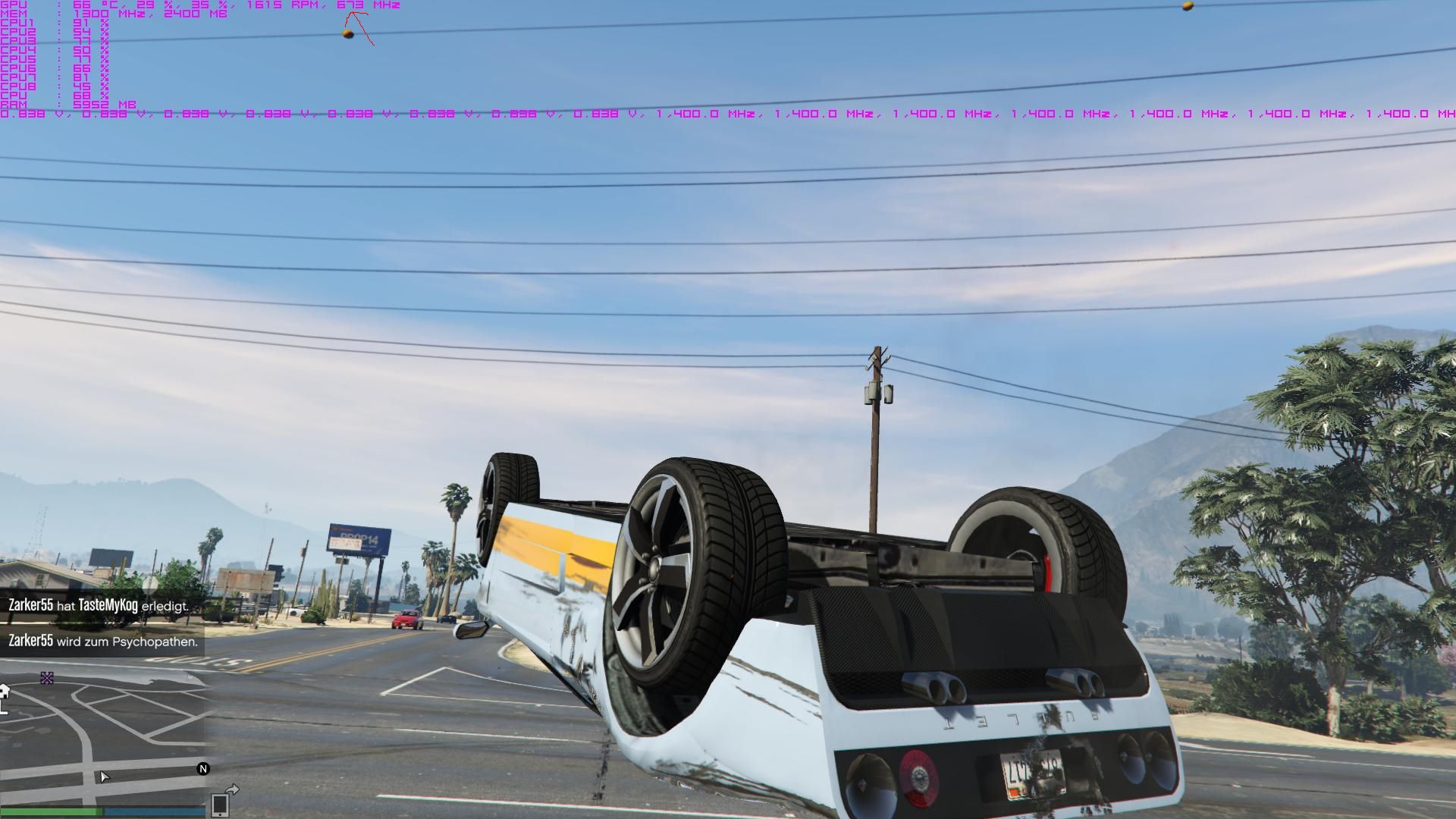

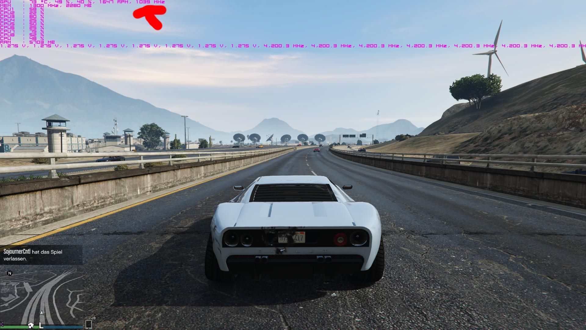

Hallo allerseits,
folgende Problemstellung: Meine R9 290X Tri-X OC von Sapphire taktet in Spielen ständig von 1040MHz auf zufällig wirkende Taktraten zwischen 600 und 850MHz, was starke FPS-Einbrüche zur Folge hat. Ich Battlefield 4 falle ich beispielsweise von 120fps auf 12-18fps, in GTA V von 80fps auf 15fps, dasselbe Phänomen in so ziemlich allen Spielen. Ist das eine Art Schutzmechanismus der GPU, nicht zu überhitzen (obwohl sie das auf bei 60° schon macht), oder ein Produktionsfehler? Wenn das Softwareseitig ist, wie kann ich das ausschalten?
Meine Hardware:
AMD FX-8320 (läuft auf 4,20GHz stabil)
ASRock 970 Extreme4
Windows 10 64-bit auf Samsung 840 Evo SSD (Battlefield 4 auch, GTA V auf 1TB Seagate HDD)
16GB DDR3-1866 RAM
Sapphire Radeon R9 290X Tri-X OC 4096MB GDDR5
Verwendete Auflösung: 1.920 x 1.080 px.
Ich hoffe, es lässt sich eine Lösung finden.
Gruß - Max
Nachtrag: Windows schon mehrmals neu installiert, Treiber ebenfalls. Selbes Problem trat schon bei Windows 7 auf.

powertarget oder powertune (oder wie heißt dat bei amd?) in den treibereinstellungen hochstellen
Das ist nicht deine Grafikkarte. Das ist deine CPU auf deinem ungeeigneten Mainboard.
Möglichkeiten: Übertaktung raus, bessere CPU Kühlung mit Top Blow Kühler, undervolting. Oder das Problem an der Wurzel packen: neues Mainboard kaufen.
@ MaCr
Wie sieht es denn mit den Temperaturen unter Last aus? Und damit meine ich auch und insbesondere die CPU. Denn das Gespann der von dir genutzten GPU und CPU ist nicht gerade unproblematisch.
Also schau mal nach den Temperaturen der CPU und teil sie hier mal mit. Und gut zu Wissen wäre auch, wie es mit der Kühlung der CPU aussieht, als auch des Gehäuses.

in CPU-Z kam ich auf 1,272 Volt. Im BIOS muss ich das mal eben überprüfen,
ich werde das dann editieren.
