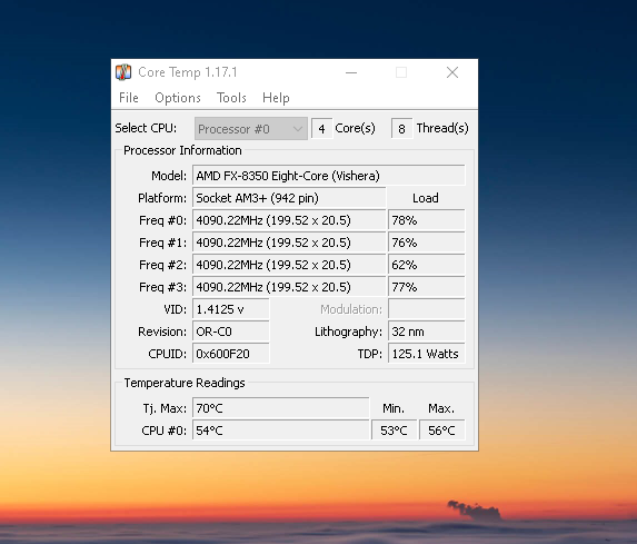

Hallo, vielleicht kann mir hier einer helfen, ich habe seit ca 2 Wochen immer mal wieder heftige fps drops in meinem Spiel, sowohl auch wenn ich nicht spiele. Habe mir CoreTemp heruntergeladen und beobachten können, das nach einiger Zeit einfach runter getaktet wird, und die Temperatur (siehe unten im Bild) einfach auf bis zu 30°C runter geht, obwohl ich mittem Spiel bin und die Normale Temperatur ca 50-60°C sind..
Screenshot_2.png Das ist die Anzeige wenn alles normal läuft, wenn ich zB ohne fps einbrüche zocke.

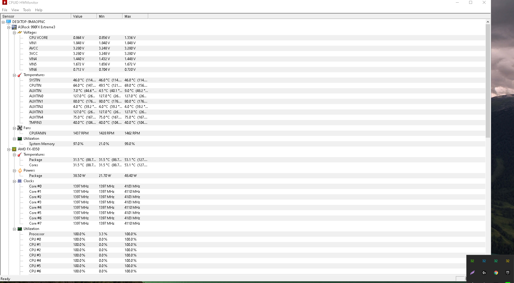

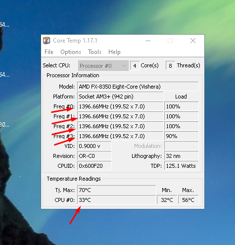

Screenshot_4.png Naja, das Bild beschreibt sich ja von selbst dann irgendwie.

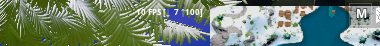

Screenshot_3.png halt von 100fps runter auf 7.

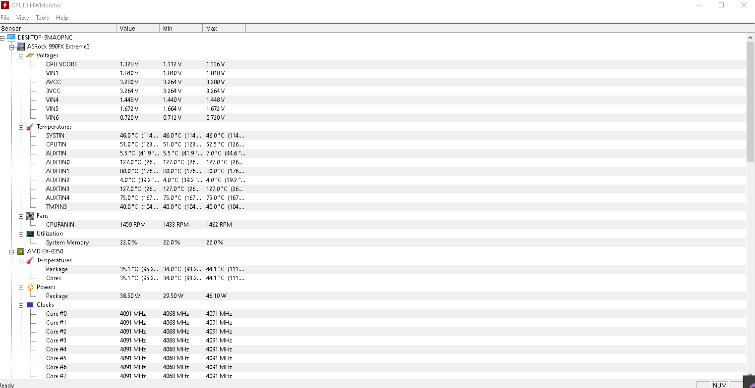

Versuch doch mal die Temperatur der Spannungswandler im beschriebenen Szenario auszulesen, falls möglich.

Bitte Temps mal mit HW-Info gegenprüfen, der HW-Monitor zeigt da viel Müll als Temps an.
Schon mal versucht den CPU-Lüfter höher drehen zu lassen ob das was bringt?

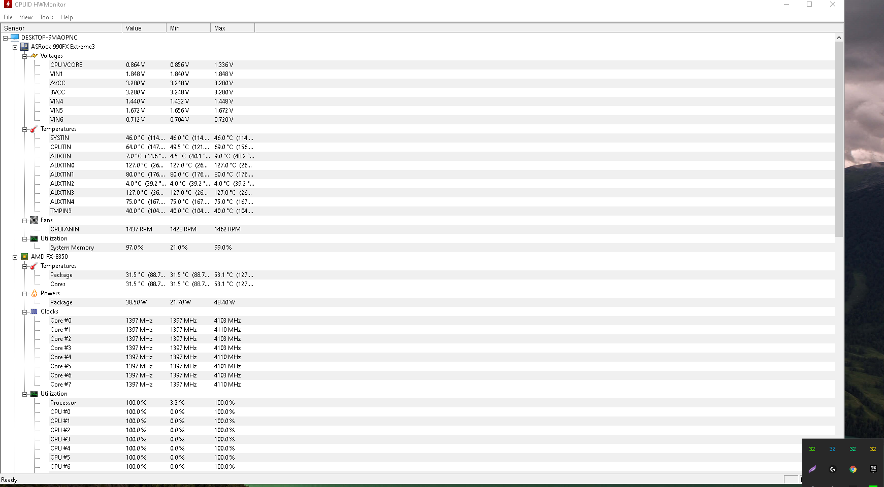

im zweiten screenshot ist der RAM zu 97% belegt, kann auch eine Quelle sein.
