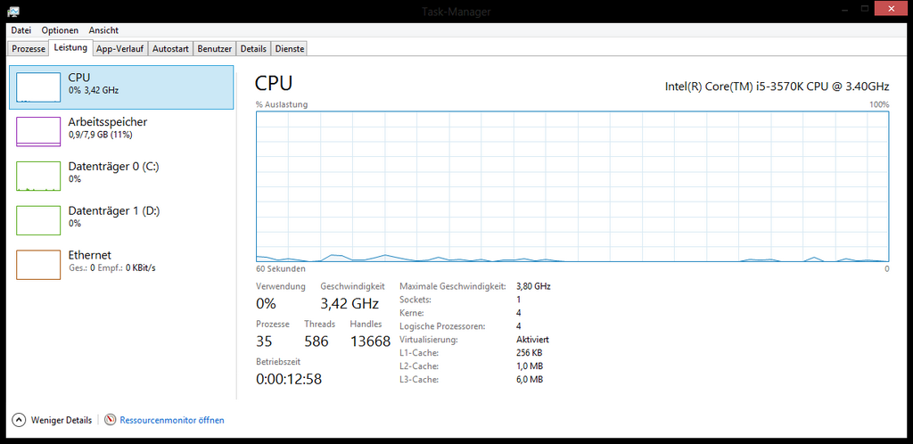

Hallo :)
Mein System:
MSI Z77 MPower, BIOS 17.4
Intel Core i5-3570K, Intel® HD 4000 im BIOS Deaktiviert
8 GB DDR3
Asus GTX 660 Ti
Windows 8 Pro with Media Center, Gestern frisch Installiert :D
Ich habe auch die Energieoptionen, sowohl im BIOS als auch die Prozessorenergieverwaltung in Windows 8 eingestellt, Minimal 0% Maximal 100%.
Dennoch taktet die CPU nicht im IDLE runter :(
http://s1.directupload.net/file/d/3058/iga43k6q_png.htm
Bitte wer kann mir Helfen?
LG

stell bei den optionen für minimal 5% ein oder auch etwas mehr. ich habe da 15% eingestellt, damit der prozessor etwas später hochtaktet.
0% heißt, dass der prozessor erst bei absolut null prozessorlast runtertaktet - und irgendwas läuft ja immer. ;)
du hast da etwas falsch verstanden :) lies dir nochmal die Option durch.
Dank an Keres, dann mal hier das Bild ;)
Habe die Prozessorenergieverwaltung nun auf Minimal 15% - Maximal 100%, keine große Änderung.
Kann es sein das die Werte von Real Temp 3.70 nicht stimmen?
Eventuell eine andere Software?
LG
Fehler gefunden, im BIOS - Dennoch Danke an alle :)
