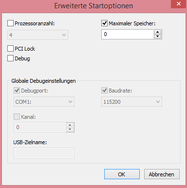

msconfig max arbeitsspeicher rausnehmen! das bringt nichts.

Auf MS Config habe ich jetzt wieder alles auf normal gesetzt. Aber es wird nicht besser.
Natürlich wird es nicht besser. Ließ dir mal die Tipps hier richtig durch ;)
