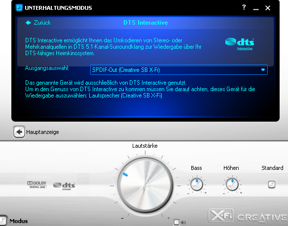

Ich hab bei dem Lautstärkefenster eingestellt 7.1 und bei den anderen habe ich encoder auf dolby digital gestellt sonst kommt da kein ton raus dann habe ich noch X-Fi CMSS 3D auf Sterreo Sorround gestellt und Stereo mix über digitale ausgabe wiedergeben.
Und X-Fi Crystalizer habe ich auch an gemacht der rest ist standart und über Windows selbst habe ich auch noch auf 7.1 gestellt.
Ok, das sind die Optionen die ich meine. Sieht soweit gut aus.
Allerdings sieht es nach einer kurzen Suche so aus als wäre Dolby Digital Live auf 5.1 beschränkt. Damit wird das leider nicht gehen. Kann das Tritton auch mit DTS umgehen? Dann könntest du mal DTS:Interactive probieren, das soll 7.1 können.

Mir ist gerade aufgefallen bei DTS Interactive steht das es für SPDIF-Out ist
Decoderbox mit Dolby Digital-Technologie
Hm, kann wohl leider kein DTS. Damit geht über den Weg nur 5.1
