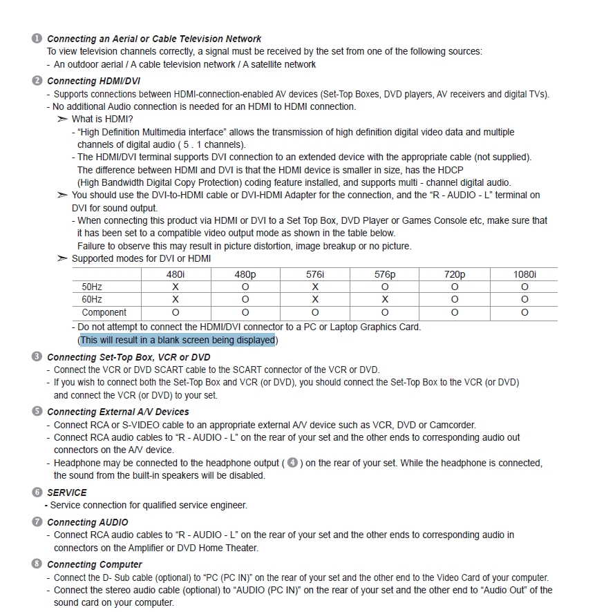

Das Ding hat tatsächlich HDMI? Hab grad mal das Manual durchgestöbert, der TV ist ja nicht mal HD Ready... (aber ja, ich hab gesehen das er ne HDMI Buchse hat, aber ohne die HD Auflösung zu können bringt das wenig und von HDCP hab ich auch nichts gefunden) die PS3 wirst du da wohl nur über analoges Videokabel ans laufen bekommen.

@Jesterfox laut Datenblatt verarbeitet das Gerät 720p und 1080i Video Signale und gibt diese als 1366 x 768 (720p) wieder.
Die PS3 sollte also gehen!
