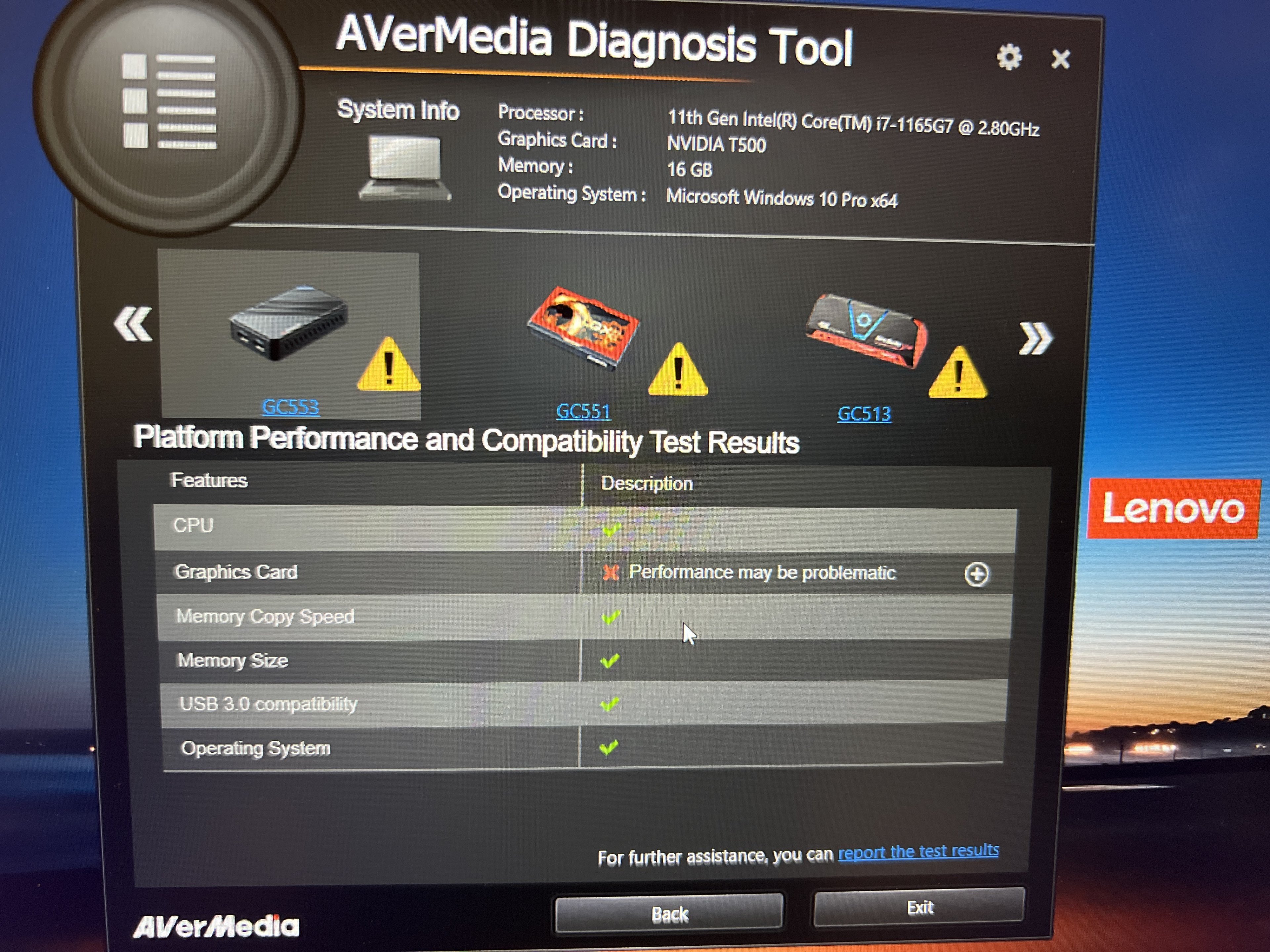

Die Grafikkarte ist anscheinend nicht ausreichend 🥲
