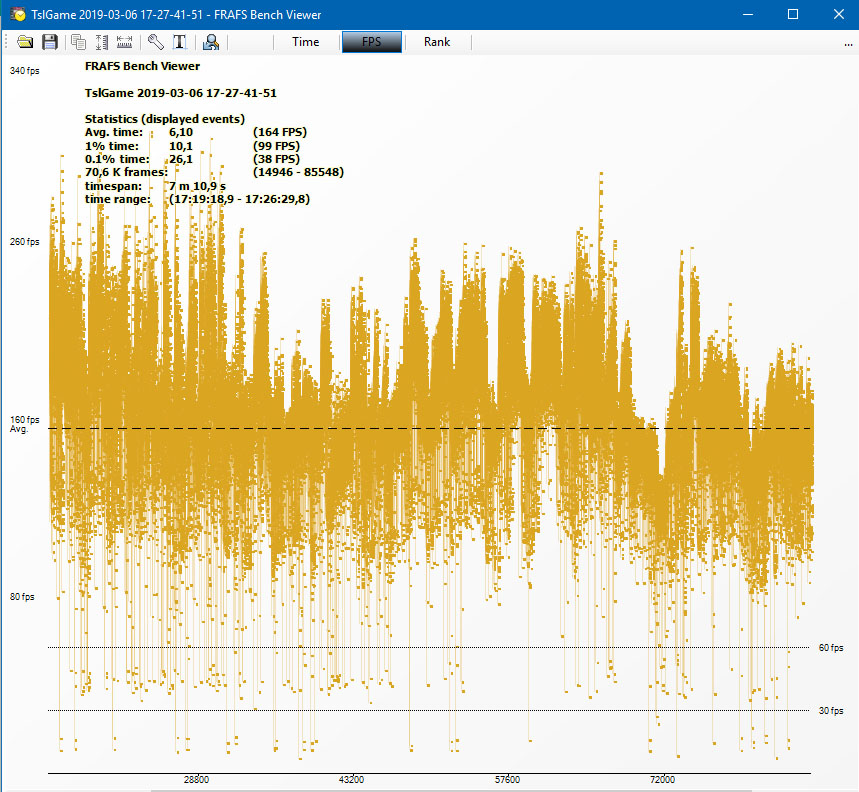

Ich habe durchgehend über 100 FPS in PUBG (laut FPS Anzeige von Nvidia), im Durchschnitt eher 140-150. Trotzdem sind zwischendrin immer wieder sichtbare Ruckler drin, die den Spielfluß erheblich mindern.
Damit ihr wisst was ich genau meine, habe ich gerade diese Aufnahme gemacht:
Gleichzeitig habe ich mit Fraps einen Benchmark aufgenommen, das Ergebnis ist folgendes mit starken Einbrüchen:

CPU Limit. PUBG nutzt nur einen Bruchteil deiner vorhandenen Kerne und 3.6GHz sind bei den Kernen, die es nutzt, recht wenig.
Lösung: Mehr Takt.
Würde je nach Grafikeinstellungen auch erklären, warum Du "nur" 150 FPS max. erreichst.
Ich glaube Du spielst 1440p, richtig? Ich nämlich auch und ich erreiche mit meinem System aus der Signatur locker meine 200-220 FPS.
Wird sicher ein CPU Limit sein.

So ein modernes System und dann Fraps? Alter .. wie lange hat das schon kein Update mehr bekommen? g
http://extreme.pcgameshardware.de/benchmarks/527488-neues-frametime-analyse-tool-capframex.html
Da die Graka sich langweilt tippe ich auch erst mal auf die CPU, schließlich befindest Du Dich im CPU-Limit.

:D in einem anderen Thread hat das jemand empfohlen zum Benchmarken der FPS, hatte es schon seit Jahren nicht mehr installiert, mir reicht normal die Anzeige von Nvidia.
Werds mal mit der CPU austesten, auf wenig Kerne reduzieren und etwas höher takten.

Das Problem was alle UE4-basierten Spiele haben, ist dass sich der Mainthread des Spiels nicht gut parallelisieren lässt, weswegen einige wichtige Vorgänge immer auf dem Hauptkern verarbeitet werden. Mit 3.6Ghz kann es sein, dass er regelmäßig auf dieses Limit stößt. Kenne den aktuellen Entwicklungsstatus von PUBG nicht, aber mehr Kerntakt ist in der Regel hinfreicher als massenhaft Kerne.

Ist halt die CPU, habs auch auf meinem 5960X, die 1080ti hat teilweise eine Auslastung von 15%. CPU Kern 1 chillt bei 50-55% rum, ist aber einfach im Limit. Die Auslastung hat da nichts zu sagen. Solange die GPU in dem Spiel nicht auf 100% läuft, läuft man immer ins CPU Limit. Deine CPU ist in Spielen nicht wirklich schneller als mein 5960X, dazu läuft meiner meistens bei 4.4 ghz. Und der kotzt in dem Spiel einfach aus allen Löchern. Abhilfe schafft da nur irgendwas in Richtung 9900K.
