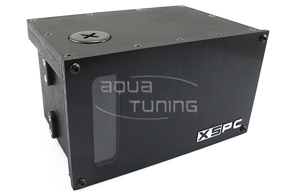

Welche Möglichkeiten habe ich um die Pumpe des AIO - XSPC X2O 750 Dual 5.25 Bay Reservoir Pump - Black V4 zu steuern. Den Alphacool Heatmaster würde ich nur ungern verwenden.
Ist die Pumpe denn dafür gemacht gesteuert zu werden? Ich sehe da auf Anhieb nur einen 4 Pin Molex Stecker. Du könntest darüber wohl nur die Spannung der Pumpe Regeln.
Nein keine Steuermöglichkeit,kein Tachosignal (oder wie sich das ruft) .Richtig erkannt. Beim damaligen Kauf hatte ich mir ehrlich gesagt nicht all zu große Gedanken über eine künftige Steuerung gemacht,sehr zum jetzigen Leidwesen :-/
Die kann man nur über die Spannung regeln.
