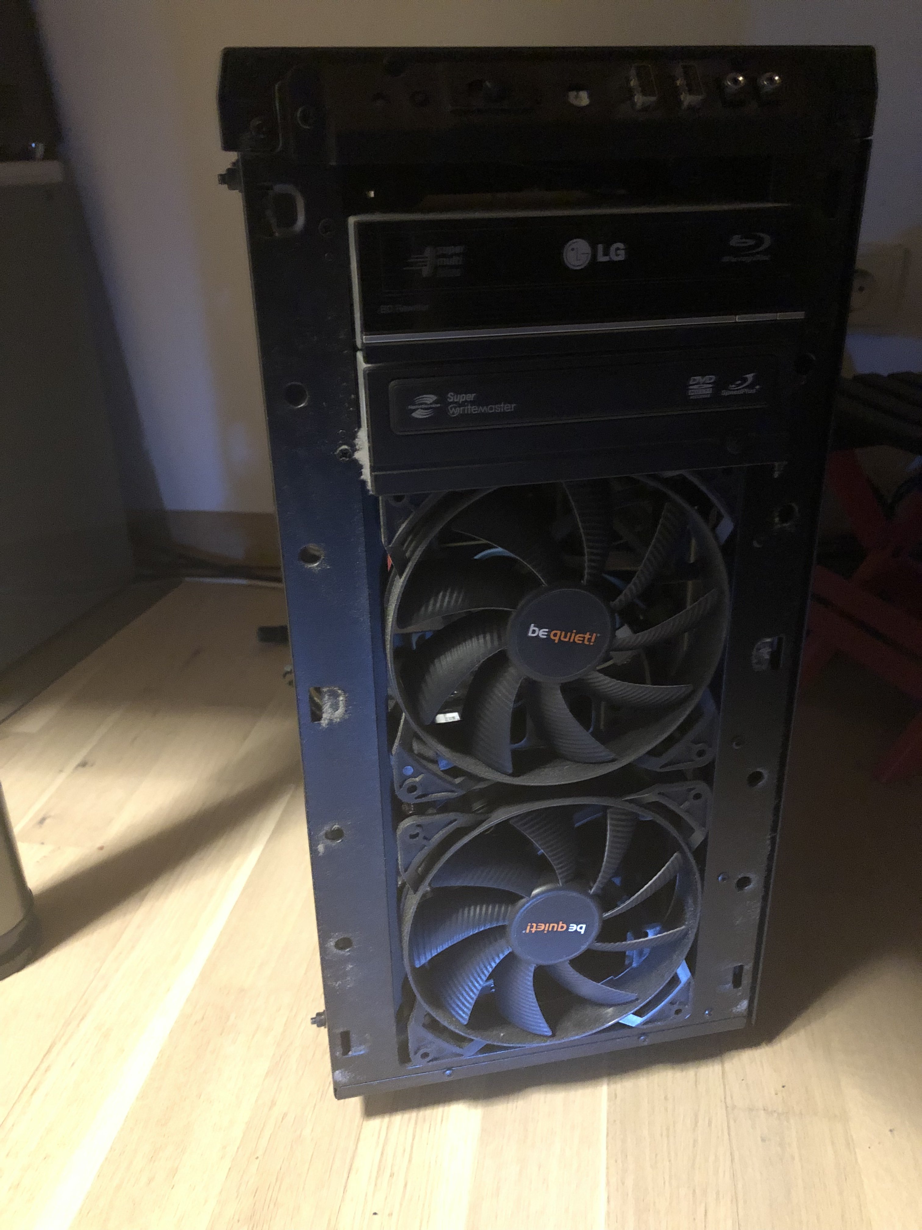

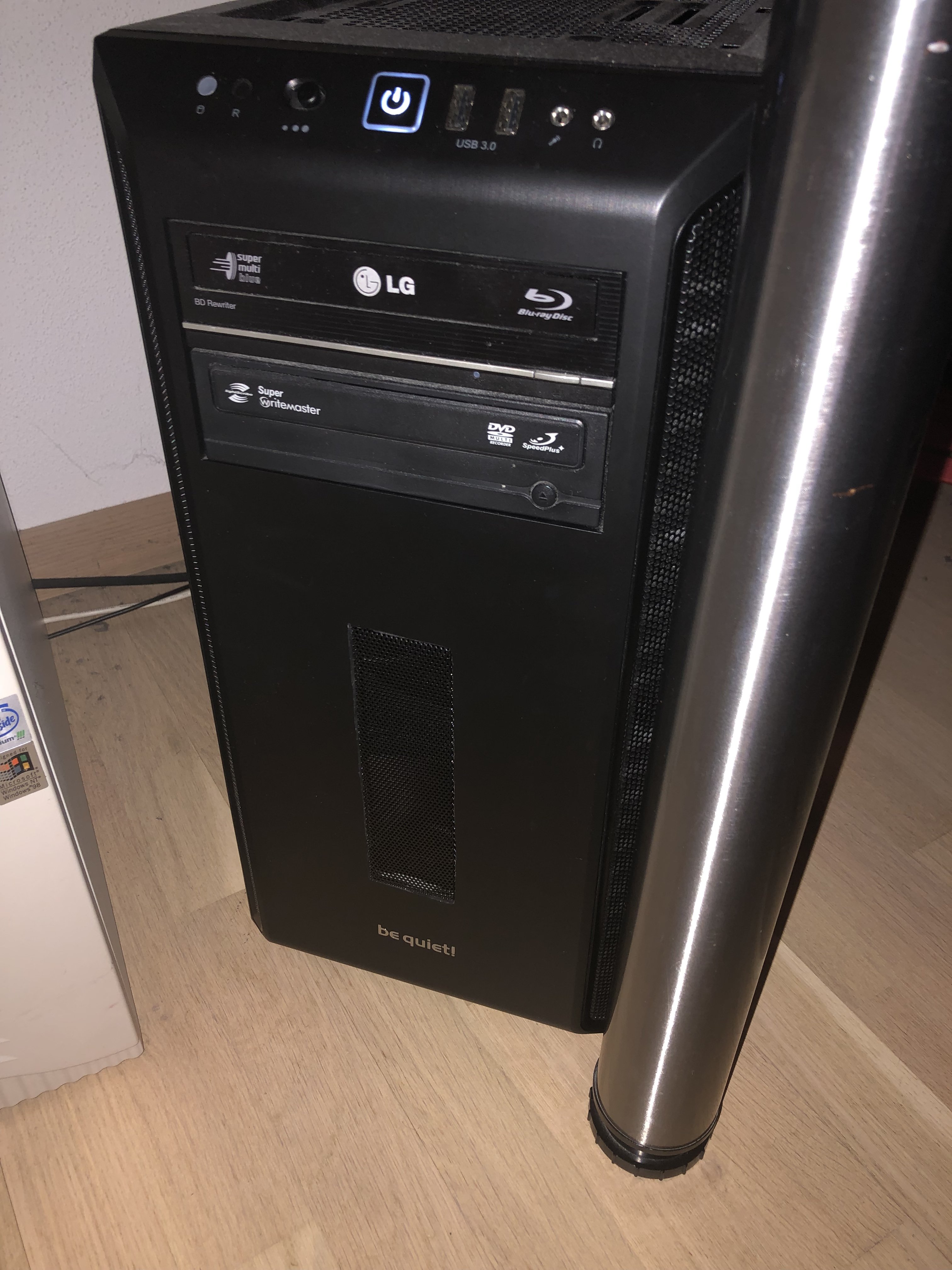

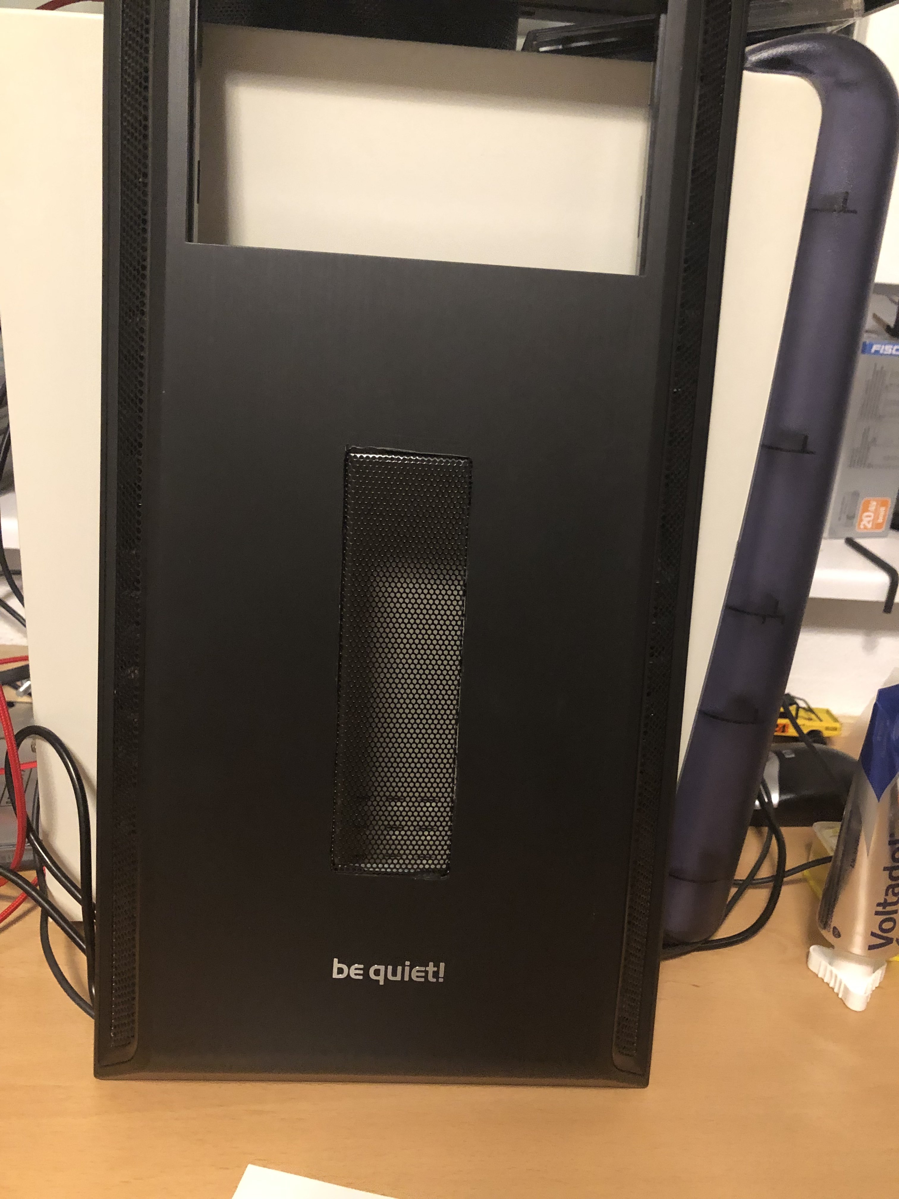

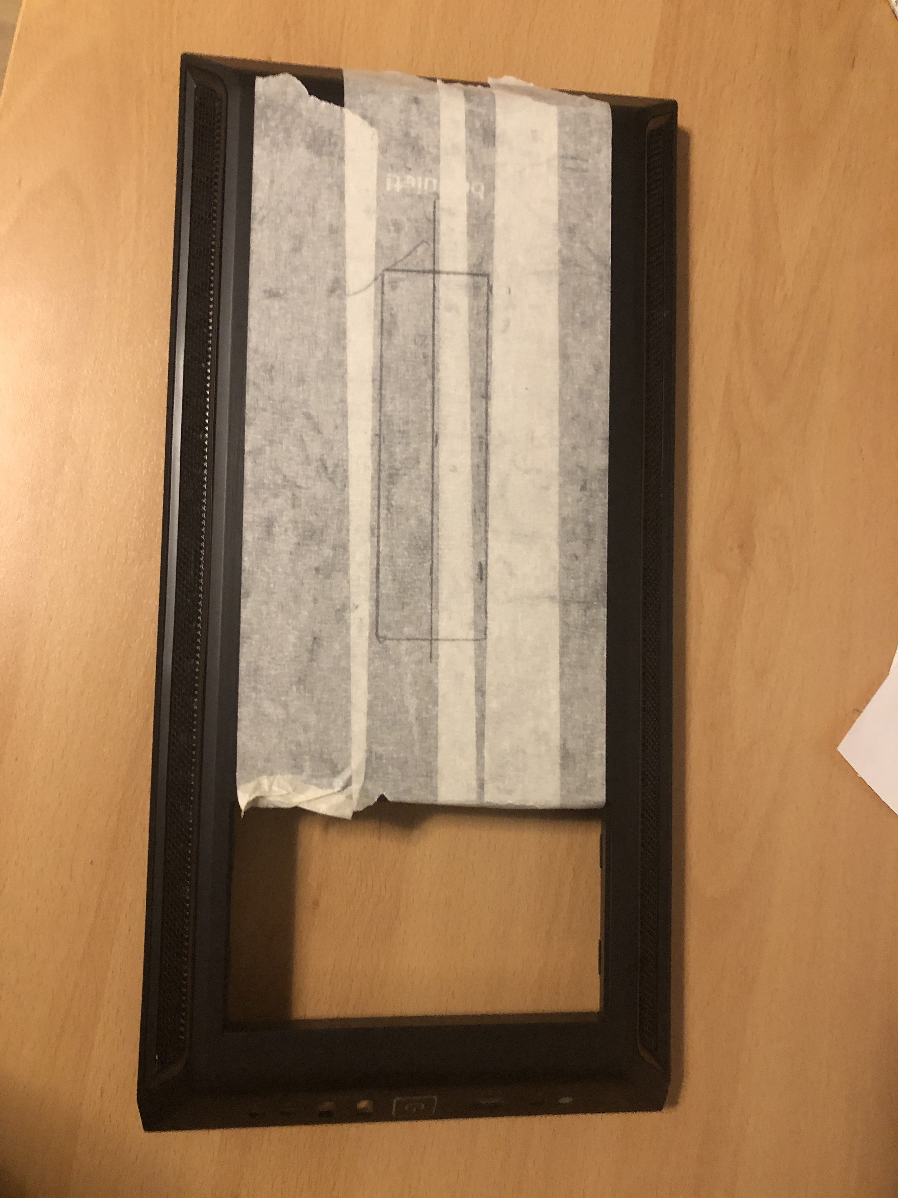

Habe das Pure Base 600 seit ca. 1 Jahr und immer schon Temperaturprobleme.
Habe seitdem für den Prozessor schon eine Aio Wasserkühlung eingebaut, aber die Rtx 2060 wurde trotzdem recht unangenehm laut.
Habe nun eine Rtx2080 und extra eine gewählt welche nicht ins Gehäuse bläst.
Bin trotzdem permanent bei 85 Grad wenn ich Bf5 zocke. Da ist die Karte limitiert und bleibt auch da.
Aber da die Front so gut wie keine Luft durchlässt und ich trotz mehrerer Gehäuselüfter nicht mehr weiter weiß, habe ich heute in die Front einfach eine 5,25 Zoll Slotblende eingefräst.
Bin mal gespannt ob’s was bringt.
Hat sonst wer Vorschläge was bei dem Gehäuse noch möglich ist?
Danke

Ich würde mich nicht wundern, wenn Du durch diese Einfräsung keinen signifikanten Temperaturafball bemerkst.
Hi,
in den HDD Käfigen sind 2 HDD´s und 2 SSD´s verbaut, die SSD Rahmen auf der Seite hinter dem Mainboard kann ich nicht nehmen da ich mit den Stromkabeln sonst nicht zurechtkomme.
Ja ich befürchte auch das das Loch nicht viel bringen wird, daher bitte ich ja um die Meinung anderer was bei dem Gehäuse noch was bringen könnte.

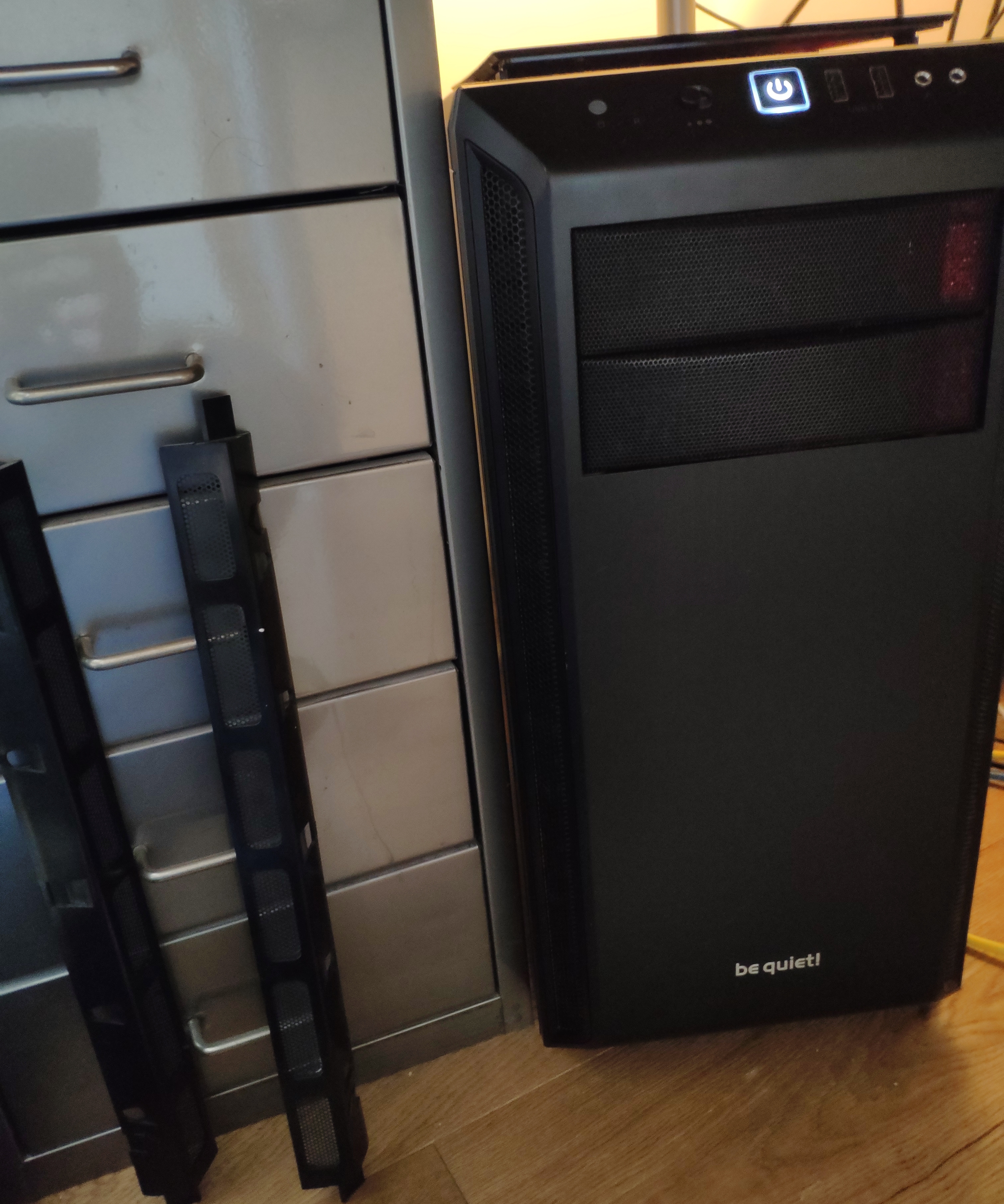

So, fast vergessen meine Erfahrungen hier kundzutun.
Ich hatte zwar schon relativ vernünftige Temps beim Zocken, aber ich wollte nochmal 100 bis 200 U/min sparen.
Mein Setup, hinten den 12 cm, oben zwei 14 cm, vorne unten 1x12 cm, vorne mitte-oben Radiator meiner AiO mit 4x12cm. Alle durch handgemachte Lüfterkurven im Bios gesteuert, mal abhängig von CPUtemp, mal SystemInnenTemp.
Hatte einfach mal beim großen Star Citizen FreePlay Event nach einem Dauersession probiert, ob da noch etwas mit der Temperatur aller Systemkomponenten geht. Also habe ich was geduckduckgoed und erstmal den Hinweis gefunden, die vertikalen unsinnigen Pseudo-Staubfilter vorne aus der Front herauszunehmen.
Dazu hatte ich dann auch noch den Tipp gefunden, oben die beiden 5,25 Zoll Schächte durch Meshblenden auszutauschen. Die LianLi Meshblenden die es mal einzeln zu kaufen gab, fand ich nirgends mehr und es gibt auch weit und breit keine anderen. Also habe ich erstmal ohne Staubfilter und ganz ohne die beiden 5,25 Zoll LaufwerkssBlenden Star Citizen getestet.
Die Kombi hat dann wirklich weniger U/min als Ergebnis gehabt und dabei auch noch geringere Temperaturen an allen Komponenten.
Also habe ich auf Kleinanzeigen mir irgendwelche Meshbleden besorgt und die nach etwas anpassen in das gute Pure base 600 gezimmert. Bin jetzt sehr zufrieden und schaut sauber aus:

@max_80td
Die PseudoStaubfilter / vertikalen Luftbremsen hast du vorne links und rechts schon raus gemacht?
- Siehe mein Bild, dort stehen die lose neben dem Gehäuse an die Schubladen gelehnt.
