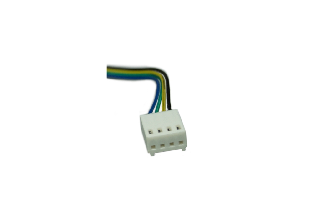

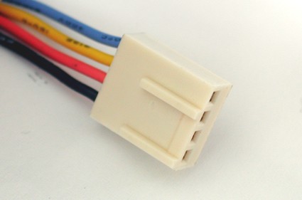

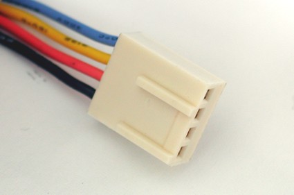

Ich habe einen fertigen PC von HP. Da die eingebauten Lüfter nicht gerade leise sind, habe ich mir die Silent Wings2 PWM von BeQuiet gekauft (1x 80mm, 1x 92mm). Der Lüfter für die CPU ließ sich auch problemlos installieren. Der Gehäuselüfter (92mm) ließ sich einbauen, jedoch musste ich feststellen, dass der Anschluss nicht passt. Beide sind 4-polig, jedoch sitzt ein "Nupsi" an einer anderen Stelle, weshalb der Stecker mechanisch nicht passt. Ich habe viel im Internet gesucht und die Frage in einem anderen Forum schon gestellt, was leider zu keinem Ergebnis führte. Worin unterscheiden sich die Anschlüsse (außer am Stecker)?. Gibt es eine Möglichkeit den Lüfter anzuschließen? Kann ich den "Nupsi" einfach entfernen, sodass der Stecker passt (gleiche Pinbelegung vorausgesetzt).
So sieht der Stecker am Lüfter aus:
Der Anschluss am Mainboard ist für solche Stecker:
Hat jemand eine Idee, was ich da machen kann?

Danke für die schnelle Antwort.
Das Bild, welches ich in meiner Frage habe, habe ich im Internet gefunden. Habe einfach 4 pin Pwm eingegeben, da kamen direkt beide oben gezeigten Anschlüsse. Deshalb denke ich, dass es sich hierbei um einen Standardanschluss handelt. Leider konnte ich den Namen nicht herausfinden. Von der Größe her würde er genau passen. Mit einem Y-Adapter wäre ein Anschluss möglich. Also dürfe damit doch eigentlich nichts kaputt gehen oder?

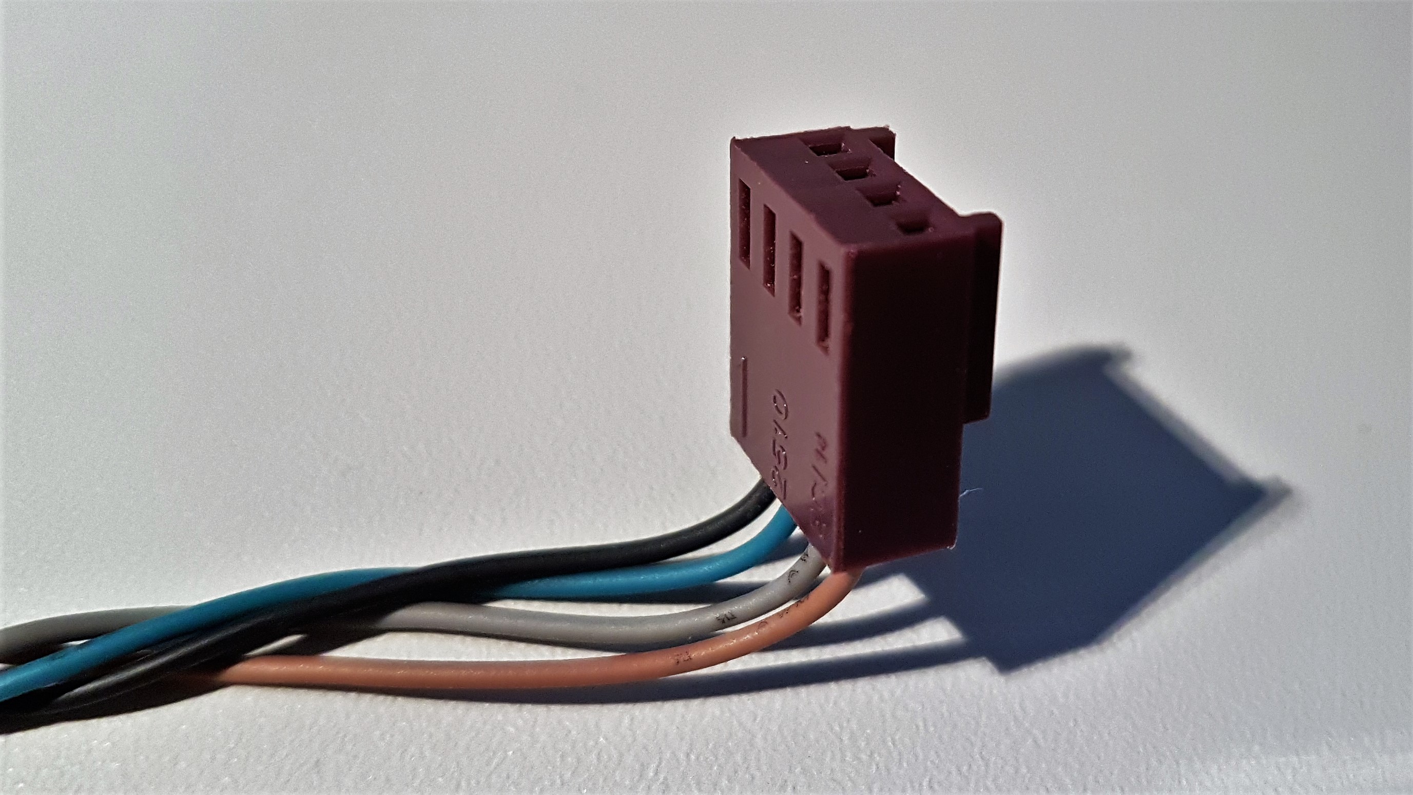

Ich habe gerade den Stecker am Lüfter angepasst.
Nach dem Einstecken habe ich den Rechner neugestartet und der Lüfter drehte sich. Auch die PWM-Regelung funktioniert einwandfrei.
Vielen Dank für eure Antworten!
PS: eine Frage habe ich noch. Könnten am Rechner irgendwelche Spätschäden auftreten. z.B. durch Überlastung des Anschlusses oder so?
Der Stecker des alten Lüfters sieht so aus. Die Farben sind anders. Da ja aber alles funktioniert, sollte das ja irrelevant sein.
