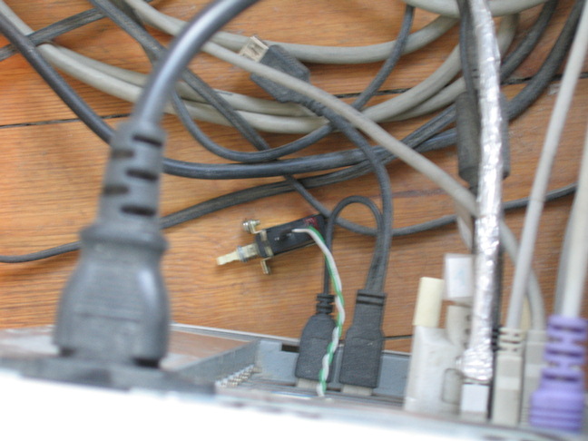

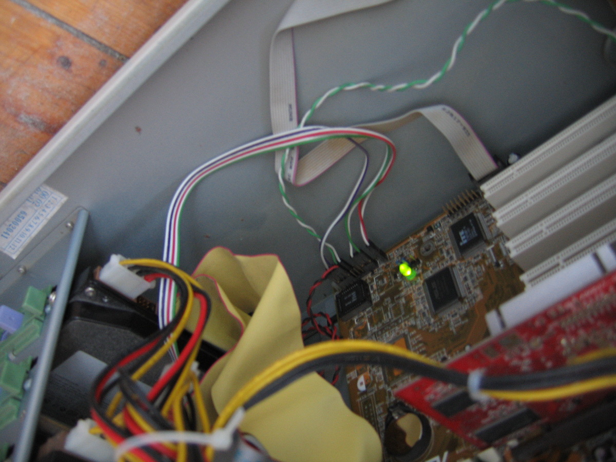

ich nutze noch einen P4 PC mit WinXP und habe den PWR Taster nach hinten rausgelegt (siehe Fotos), weil ich dort auch den Strom (Steckerleiste) einschalte und das Netzteil anschalte.
Lief bisher super, heute plötzlich zunächst kein Starten des PC mehr. Netzteil war an und die LED vom Netzkabel war auch an und die grüne LED auf dem Mainboard auch. Mehrmaliges Drücken des PWR Tasters brachte nichts, nicht mal der Netzteillüfter lief an. Erstal ordentlich erschrocken...
Dann das Netzteil noch mal ausgeschaltet, kurz gewartet und wieder eingeschaltet, PWR Taster langsam gedrückt und siehe da ... fährt hoch. Auch 2 Stunden später hat das dann sofort funktioniert.
Ich muss den PWR Taster nun aber langsam und ganz bis zum Anschlag durchdrücken, nur so mal kurz ein paar Millimeter drücken (wie bisher) bringt nichts.
Worauf deutet das nun hin? Schwachpunkt beim PWR Taster oder eher irgend ein sich anbahnendes Problem beim Mainboard?
Habe den Stecker des PWR Taster am Mainboard mal etwas besser aufgesteckt (hing etwas locker), da war er aber schon hochgefahren (also daran lag es sicher nicht).
==> Zur Sicherheit wäre es bestimmt gut, sich einen neuen PWR Taster hinzulegen. Wo bekomme ich so ein Modell mit langem Anschluss (siehe Foto).

Mach die 2 Drähte vom Schalter (wohle eher Taster?) ab und halte die zum Starten einfach zusammen.
Wenn das Problemlos funktioniert liegts wohl am Taster.
Testen kannst du das auch wenn du mit dem Multimeter den Durchgang misst, während der Taster betätigt wird.
Aktuelle PCs haben im BIOS eine Einstellfunktion, ob der PC nach Stromverlust automatisch angehen soll. Falls Deiner das hat ("Boot on loss AC" oder ähnlich), mach's an, mach die Frickelei mit dem Taster weg und schalte den PC einfach per 2€-Zwischenstecker am Netzkabel an.
Aber ja, ich würde mal tippen, dass da der Taster das Zeitliche segnet.
Ja, sehr alt. Auch der Taster darf mal in dem Alter kaputt gehen.
Wenn du basteln willst und kannst, dann gibt es bei Conrad Elektronik bestimmt einen Ersatz für kleines Geld. Nicht baugleich, aber dies muss es ja bei der "fliegenden" Verkabelung auch nicht, oder.

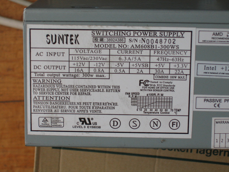

Habe gerade ein Foto von einem Netzteil gefunden (siehe Foto), das hatte ich wohl verwendet, weiß aber nicht ob im Pentium4. Das hat 300 Watt. Könnte das für das Asus P4PE passen?
Habe noch die Rechnung gefunden, Netzteil ist von 2016, da habe ich bestimmt schon den Pentium 4 PC benutzt, weiß es aber nicht mehr genau. Wäre dann gut 4 Jahre her mit dem Netzteilwechsel, das könnte passen.

Naja ausreichend ist es, aber die Technik ist auch Uralt.
Leider nutzt dein Rechner genauso alte IDE Platten, so dass du bei einen moderneren Netzteil wieder mit Adaptern arbeiten müsstest.
An deiner stelle würe ich mir langsam aber sicher gedanken zu einen Neuen Rechner machen. Auch wenn dir die Leistung reicht, aber ein moderner Rechner mit mehr leistung braucht nur noch 15-20 Watt.

Ich brauche es nur für die Zeit bis ich den schon vorhandenen Win10-Rechner einrichten kann (geht derzeit nicht, warum ist denke ich nachvollziehbar). Der Anbieter des Netzteils hat es geprüft und ich denke das ist sicher besser als irgend etwas bei ebay oder ebay-kleinanzeigen privat zu kaufen (oder?) . Hatte das jetzt genutzte Netzteil auch bei diesem Anbieter gekauft, dieses Modell hier kostet halt 10 Euro mehr, na ja.
Klar kann auch das wieder kaputt gehen, aber ein neues NT bräuchte dann wieder Adapter.
