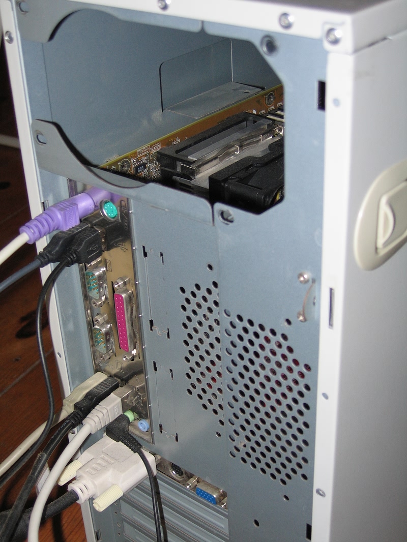

Die Frage ist nur, ob das auch die Höhe von 85 mm hat? Einige FSP-Netzteile mit ähnlicher Bezeichnung (FSP350-60HLN) sind mit 100 mm Höhe angegeben und ich befürchte, dass das nicht passen würde
(Bild von der Rückseite habe ich hochgeladen)? Am besten ich mache mal die Klappe an der Seite auf und messe die Höhe des Netzteiles nach, sonst passen die 100mm dann vlt nicht).
