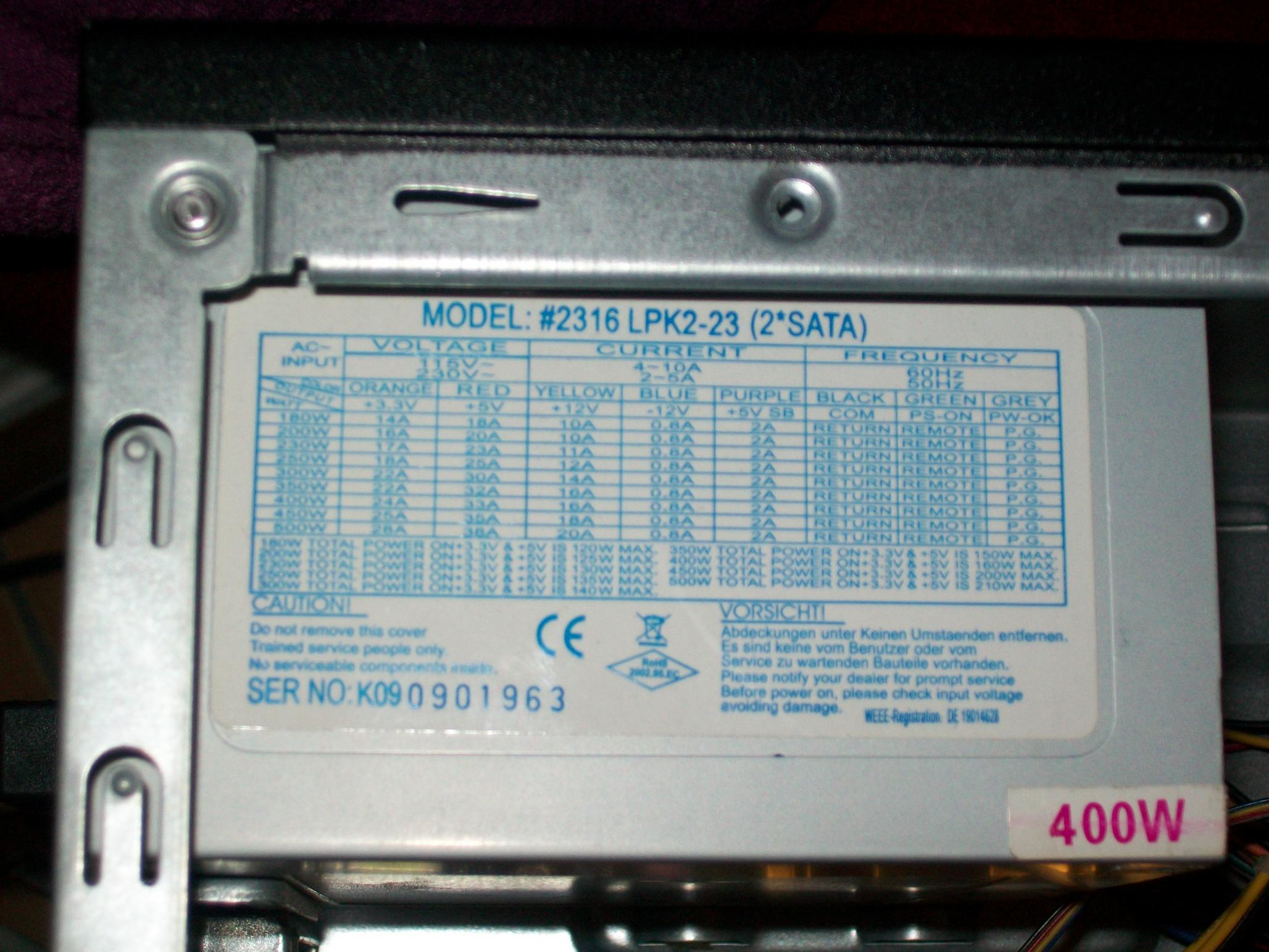

Wie viel Ampere hat dein NT auf der 12V Leitung am besten ein Foto vom Sticker wo 3,3+ 5+ 12+ 12- usw drauf steht danke..
huhu,habe eins drauf gemacht....der ist aber vom letzten jahr.keine ahnung wo ich en neueren her bekomm,auf asus homepage gab es nur zwei
Hoffe mann kann es gut erkennen

Das NT ist auf der +12V-Leitung zu schwach - hier sollten 30A (Ampere) mindest sein - bei der Hardware -
leih Dir mal vom Kumpel eines aus, dass "combined" auf der +12V-Leitung ca. 30A hat -
