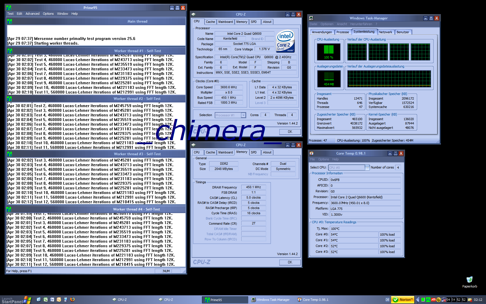

Meins hat 'ne max. VID von 1.300V und erreicht 3.6GHz mit 1.376V Lastspannung, getestet knapp 20h lang mit prime small. Aufgrund der hohen max. VID waren die Temps. unter Luft (Noctua NH-U12P) sehr niedrig.

ich habe diese teile Q6600 G0 + zalman 9700 led + mis neo2 fr + 2gb ram
hier meine werte
hier die werte beim prime95 test
nach 15.min.
nach 20min.
nach 30min.
nach 30min. hab ich prime95 beendet
10sek. nachdem prime95 beendet war
pc läuft momentan mit den oben gezeigten einstellungen und temp. ist bei allem 30°
hab mittlerweile prime95 mal 4,5 std. laufen gehabt 0 errors - 0 warnings :D
temp. war max.54°
