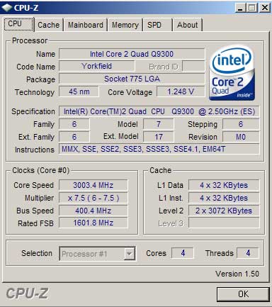

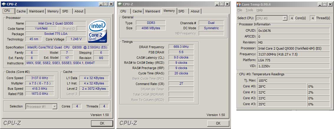

ok, hab die CPU Voltage um 3 Stufen erhöhen müssen.
Meine Einstellungen sehen jetzt folgendermaßen aus:
FSB Strap to North Bridge [333]
FSB Frequency [400] --- original wäre 333
CPU Voltage [1,2500V] + 3 Stufen
CPU PLL Voltage [1,52]
FSB Termination Voltage [1,25] --> 1,24 geht nicht!
DRAM Voltage [1,70]
NB Voltage [1,25V]
SB Voltage [Auto]
Load Line Calibration [Disabled]
CPU GTL Reference [0,63]
NB GTL Reference [0,67]
CPU Spread Spectrum [Disabled]
PCIE Spread Spectrum [Disabled]

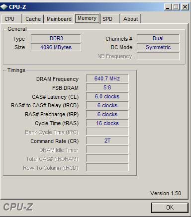

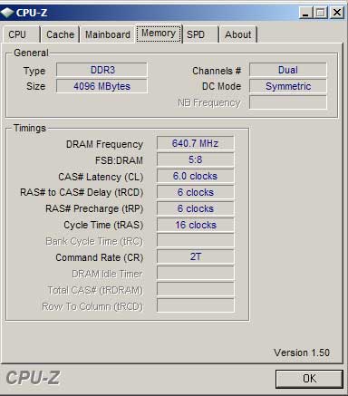

RAM Latenzen:
6-6-6-16 1,70V - eigendliche Einstellung: 9-9-9-20
seltsamer Weise zeigt mir CPU-Z aber andere Daten.
Und Prime bricht bei ein bis 2 CPUs nach ein paar Minuten einfach ab.
Was jetzt?

Ich kann die DRAM Freq nicht manuel ändern.
Die Daten sind vorgegeben!
Also 120x, 1333, 1600 je nachdem wie hoch ich meinen FSB stelle.
Meine RAMs sind 1333, würde die daher gerne mit dem Speed laufen lassen.
Was räts du mir denn?
Hab 2x 2 GIG , OCZ3G13332G

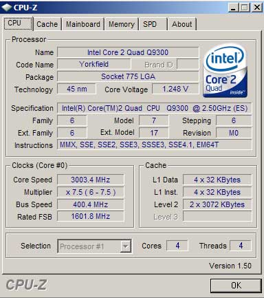

sehtos-1
- Juli 2009
- 1

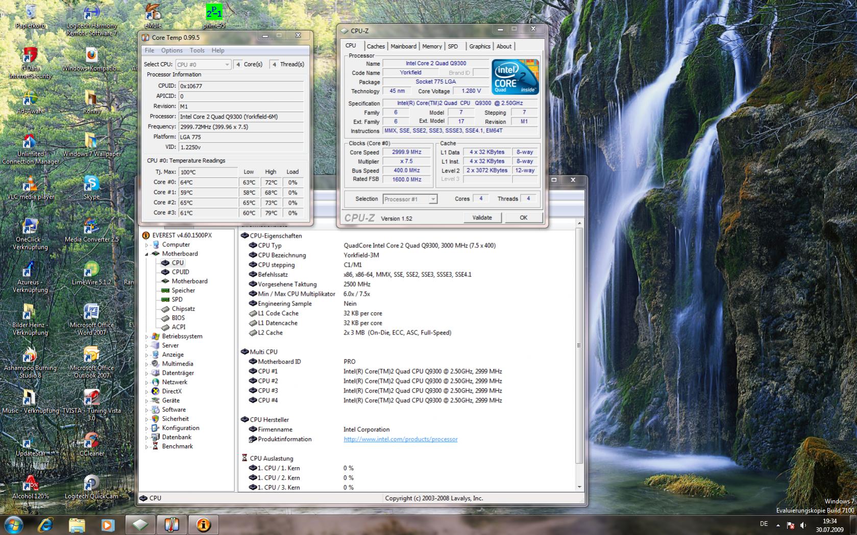

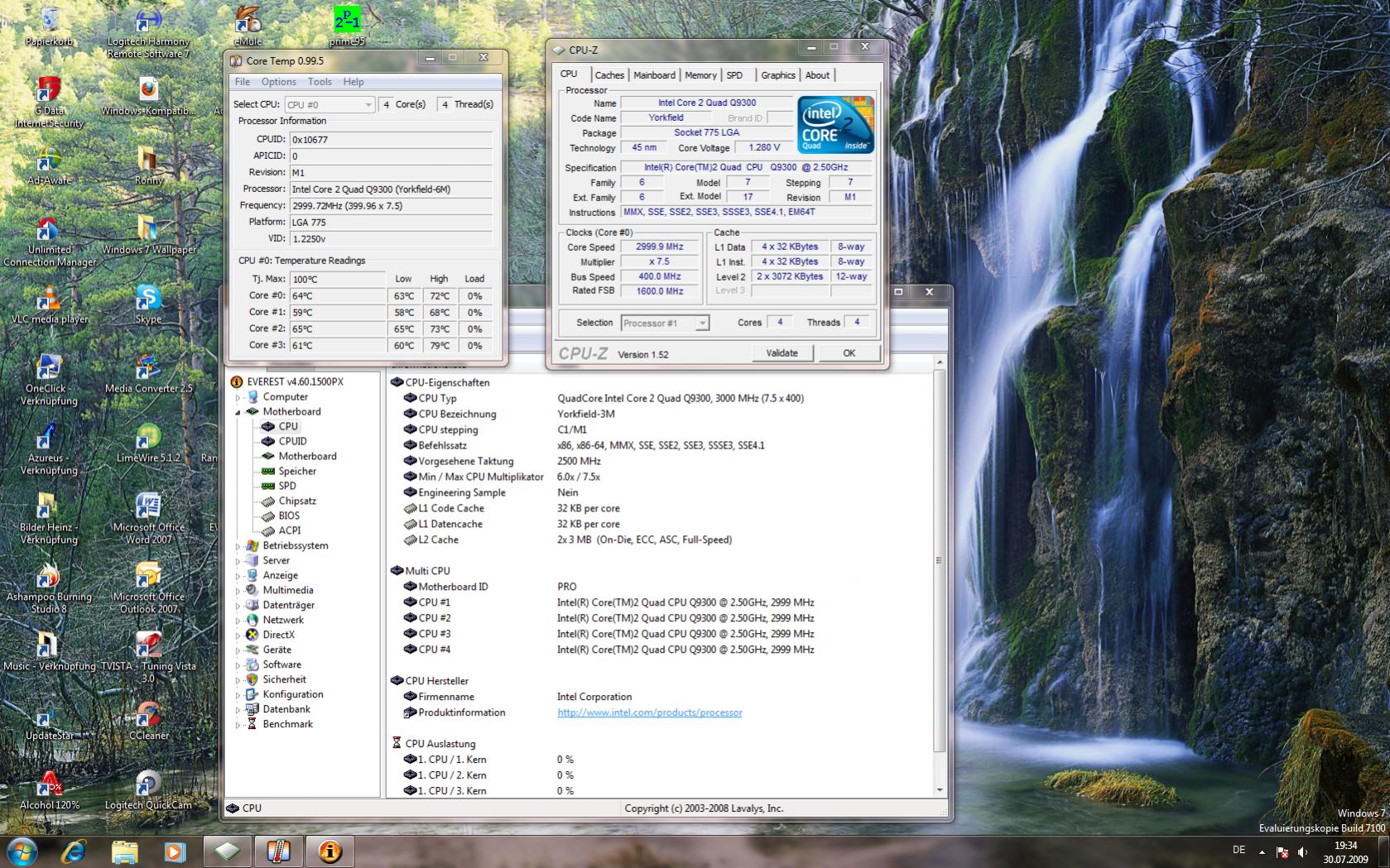

hallo zusammen
kann mir jemand einen tip zur senkung meiner themperatur geben?
habe meinen prozessor q 9300 auf 3 ghz übertaktet mit den ein stellungen:
wie der kollege der es unten beschrieben hat.
mein system windows 7 läuft stabil.
unter prime 95 jedoch geht die temp auf 81 grad
bei normalem betrieb zwischen 55 und 65 grad
siehe bild
danke im voraus für tipps und hilfe
siehe bild

Möchte meinen Q9300 übertakten, wie so viele andere in diesem Thread. Habe auch das gleiche Mainboard, wie ganz am Anfang des Threads. Das P5Q-Pro. Habe vor kurzem einen neuen CPU Kühler eingebaut. Den Zalman CNPS 9700 LED. Funktioniert einwandfrei und die Lüftersteuerung ist klasse. Hatte vorher einen Artic-Cooling Alpine 7 Pro. Die Temperaturen waren katastrophal. Unter Last fast 70 Grad! Aber jetzt sind die Temperaturen unter Last sehr OK.
Nun die eigentliche Frage:
Welche Werte soll ich ich meinem Bios einstellen. Das Board unterstützt ja maximal nur einen FSB von 1600 MHz. Das wären beim q9300 maximal 3.0 GHz oder so???
Mein System:
Intel Core 2 Quad Q9300 2.5 GHz
OCZ DDR2 PC2-9200 Reaper HPC Edition
Point of View Geforce 9800 GTX+
Bitte um Hilfe.

Mit dem P5Q Pro läuft mein Q9300 im moment auf 3,6 Ghz,bei 1,24Vcore.
Geh einfach mal von FSB 333 in 20er Schritten höher.
Bei 3 Ghz ist ein FSB von 1600 erreicht,was im Bios FSB 400 entspricht.
Ist ganz bestimmt keine gute CPU um zu übertakten,da hätte ich mir lieber den Q6600 gekauft,aber naja.
