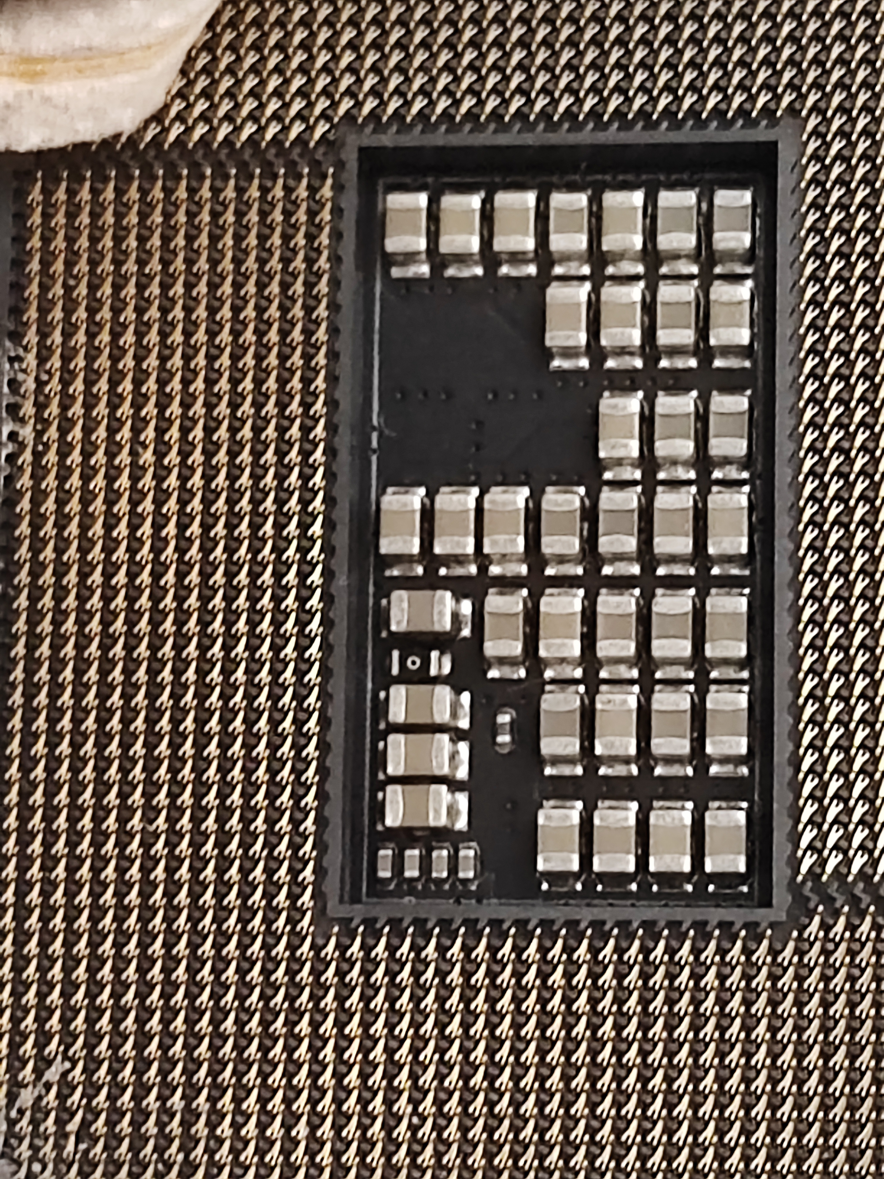

Ich wollte nach einiger Zeit wieder die Wärmeleitpaste wechseln und nachdem dies geschehen ist bekomme ich die ganze Zeit den Qcode 16 am MB und ein Blackscreen angezeigt. Habe dann Mal xmp auf Auto umgestellt und konnte damit genau einmal Windows starten. Habe wieder umgestellt auf xmp 1 ging wieder nicht. Dann wieder umgestellt auf Auto geht dann plötzlich auch nicht mehr. Beim ersten Boot "has posted in Safe Mode und beim 2. Boot steht er jedes Mal mit einem blackscreen mit einem q Code 16...laut Internet sag dieser Qcode, dass am Mainboard oder CPU irgendwas nicht stimmt oder? Leider kann ich am Mainboard nicht genau erkennen ob die Pins in Ordnung sind oder nicht. Liegt das wirklich an den möglichen kaputten Pins oder habe ich irgendwas im BIOS übersehen? Könnt ihr mir vielleicht dabei weiterhelfen?
XMP und Auto umgestellt, Testen mit einem Ram Riegel, Ausbauen und Einbauen der Hardware, Überprüfung der Pins vom MB(leider unklar ob die gebrochen sind oder nicht), Resetten des MB.
Nachtrag!!
Sehe gerade dass am MB Sockel ein kleiner Strich von der Wärmeleitpaste draufliegt.
Kann das die Problemursache sein?
Im BIOS wird die CPU aber erkannt oder hat das damit nichts zu tun?
Links unten ist der kleine Strich der WLP zu sehen

Eigentlich muss man nicht Wärmeleitpaste tauschen....
Hast du schon ein Reset des Boards durchgeführt?
Ja wurde schon durchgeführt. Hat leider nichts gebracht....
Mal mit einen einzigen RAM-Riegel probiert?
Warum steht das alles nicht oben im ersten Post?
Vervollständige am besten oben nochmal alles was du bisher gemacht hast. Sonst macht das alles hier wenig Sinn.
Dann kann man hier auch weitermachen.
Wurde angepasst. Entschuldige
Sieht aus, als wären mindestens zwei Federkontakte zugekleistert. Die sollten beweglich sein und vor allem rückstandslos sauber.
Will gar nicht wissen, wie man das schafft beim WLP Tausch.
Gibt sicher hier noch Tips, wie du das am besten wieder entfernen kannst, ohne was kaputt zu machen.
