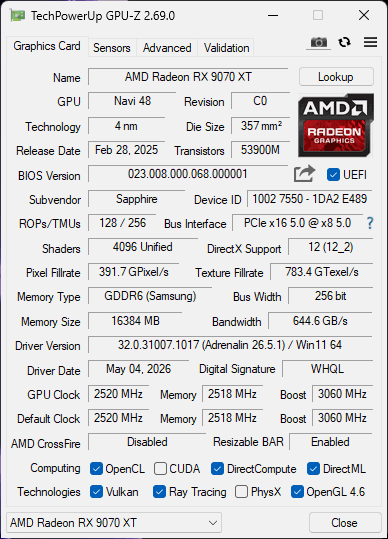

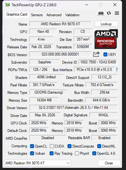

Ich habe sie heute eingebaut und zur Kontrolle mal GPUZ gestartet.
Das Tool zeigt mir an das die Grafikkarte nur mit 16 x 2.0 am PCIE Slot 1 angebunden ist. Das ist auch nicht nur ein Anzeigefehler habe den Bandbreiten Test mit 3Dmark durchgeführt und komme auf eine Bandbreite von 6,6 GB`s
Ich habe jetzt einige Male die Einstellung "PCI_E1 Lane Configuration" im Bios geändert von Auto auf 8x8
PC neu gestartet und dann habe ich 8 x 5.0
Dann wieder ins Bios und "PCI_E1 Lane Configuration" wieder auf Auto dann hatte ich 16 x 4.0
Das gleiche nochmal wiederholt wieder auf 8x8 gestellt dann hatte ich wieder 8 x 5.0
Wieder auf Auto umgestellt PC neu gestartet und dann hatte ich kurz in GPUZ 16 x 5.0 so wie es soll.
PC noch mal neu gestartet und dann wird wieder 16 x 4.0 angezeigt.
Jetzt den PC wieder eingeschaltet und hatte wieder nur 16 x 2.0 PC wieder neu gestartet dann hatte ich wieder die 16 x 5.0 Anbindung.

Hmm jetzt bin ich total verwirrt, irgendwie hat man beim Benchmark punkte-technisch überhaupt keinen Unterschied.
Steel Nomad Benchmark gemacht GPU-Z zeigt an Grafikkarte mit 16 x 2.0 Angebunden Punkte: 7404
PC neu gestartet dann zeigte GPU-Z an Grafikkarte mit 16 x 5.0 angebunden Punkte 7354

Wenn ich 8x8 im BIOS aktiviere, hat die Grafikkarte eine Anbindung von 8 x 5.0 in GPU-Z.
Habe den Rechner jetzt auch mehrfach hoch und heruntergefahren und es bleibt gleich.

Moin,
@Happy Onion Ich bin mir ziemlich sicher das deine RX9070XT mit 5.0x16 laufen wird wenn sie es denn benötigt .
Wenn ich bei mir CPU-Z laufen lasse und nichts mache steht bei PCIe 2,5 GT/s bewege ich nur die Maus oder öffne den Browser geht es auf 16 GT/s hoch also PCIe 4.0x16 .
Kurz deine Karte ist im Idle und GPU-Z liest dann grade aus ... Deswegen hast du auch jedes mal andere werte.
Im AMD Treiber ist zuverlässig die Aktuelle PCIe Buseinstellung nachzusehen.
Gruß Masti
Steckt die Karte wirklich richtig drin? "Verzieht" die Schraube an der Slotblende die Karte vom Mainboard weg? Ggf. das Blech für die Slotblenden hinten mal etwas "in" das Gehäuse drücken.
Das "8x8" ist eine Einstellung für Bifurcation. Das Primär-Device bekommt dann nur 8x zugewiesen. Die PCIe-Version müsste sich an anderer Stelle einstellen lassen.
Könnte an schwachem Signal auf den "höheren" PCIe-Lanes liegen. So schaltet das BIOS vielleicht die Bandbreite runter. Bei den 8x vorne dürfte der Kontakt wohl gut sein.
Das Problem ist leider nicht so selten wie man gerne hätte. Lieber auf 8x5.0 stabil laufen lassen.
