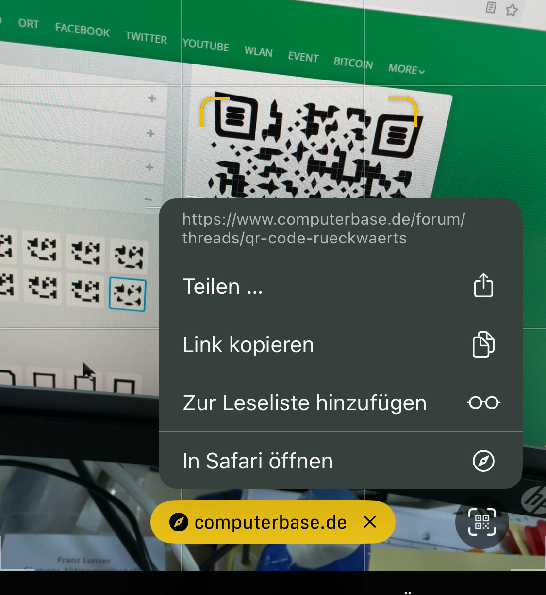

Kane60 schrieb:
Kannst du mir einen entsprechenden Scanner empfehlen?
Kann meist die Kamera App
sieht bei iOS so aus:
Reaktionen: iSight2TheBlind
