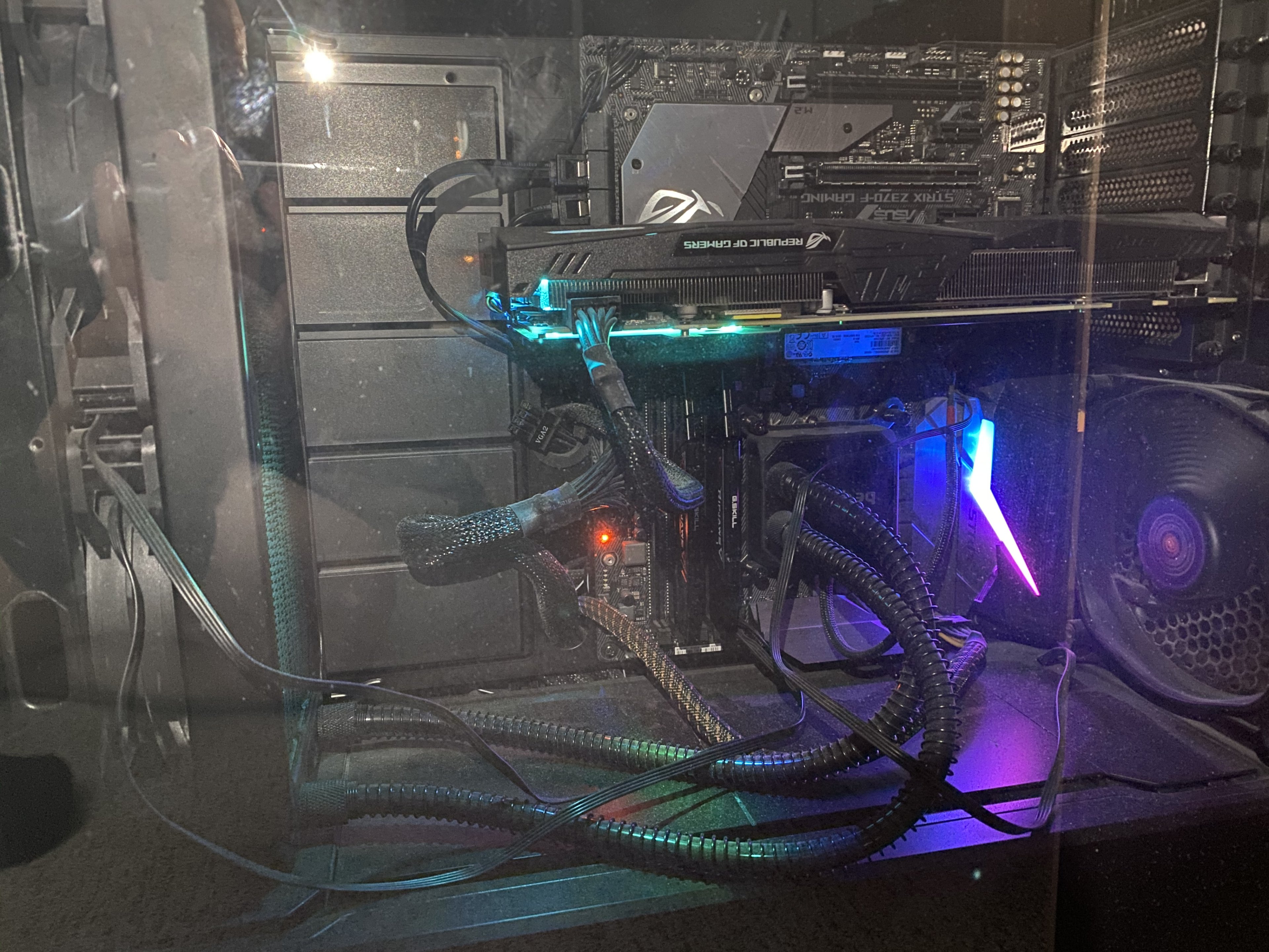

Die Schläuche hängen unter der Pumpe. Die liegen praktisch auf dem "Gehäuseende". Ich hab mal ein Foto gemacht, damit es vielleicht besser zu erkennen ist.
So wurde es mir eingebaut und lief auch bis jetzt 3 Jahre ohne Probleme:

Kannst du ein Bild vom inneren deines Gehäuses posten? Wie @teufelernie und @Novocain schon sagten, ist die Einbausituation wichtig. Sieh dir mal das gepostete Video von GamersNexus an. Bei Minute 19:48 sieht man wie es richtig sein sollte. Bei 18:02 genau die falsche Variante
Edit: zu langsam. Steht dein Rechner auf dem Kopf oder ist das Bild nur verkehrt herum?
Hab ich bereits gemacht. Im Post über dir. Ich hoffe, dass man es einigermaßen gut erkennt.

Steht der auch so rum oder ist das Bild gedreht ?
Aber mal ernsthaft, was ist das für eine Gehäuse in dem das Mainboard auf dem Kopf montiert wird. Auch der Lüfter hinten macht gar keinen Sinn da unten. Bist du sicher, dass dein Rechner nicht einfach auf dem Kopf steht, so dämlich das auch klingt?
Jonsbo X400 Series
