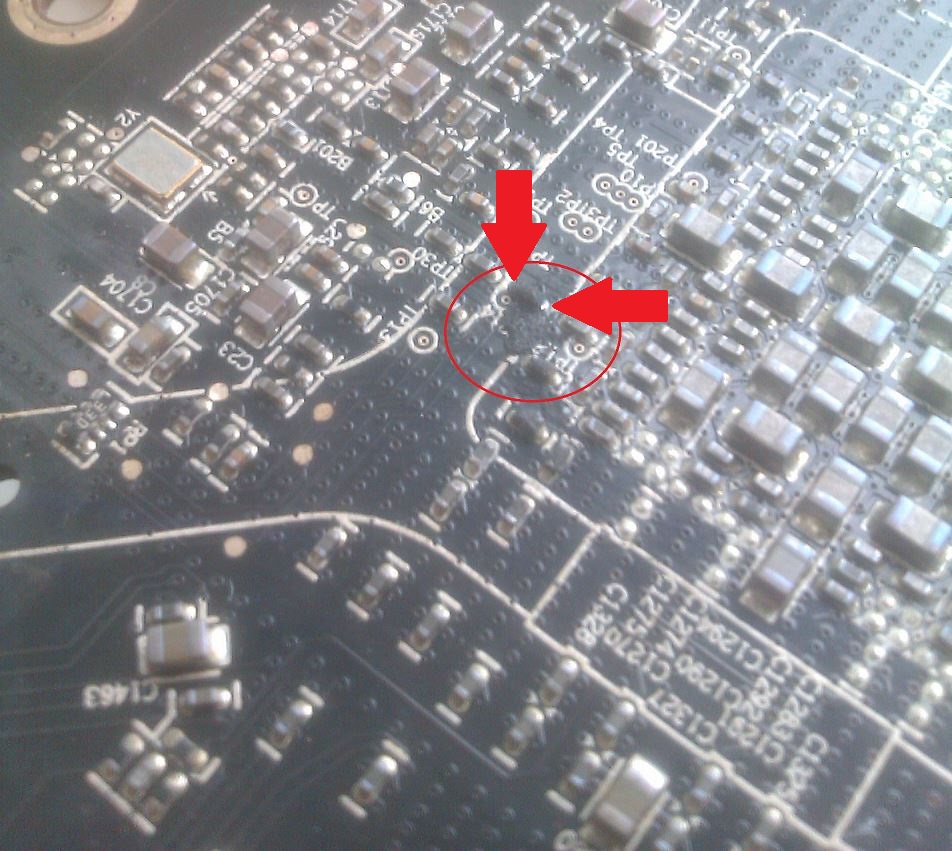

sieht aus als wäre eine schraube aufs PCB gefallen.
so leid es mir tut, aber da kann man nicht mehr viel machen.
Die Widerstände und die Leiterbahn sind teilweise ab geraucht.

Naja gut die stelle sieht zwar etwas merkwürdig aus, aber ka, für mich siehts so aus als wäre da was metallisches drauf gewesen.
Das Bild ist ziemlich unscharf.
Würde vorschlagen die Wiederstande zu testen mit einem Messgerät, ist aber nen bisschen schwierig, dazu müsstest du die Karte ohne kühler testen.
So ein widerstand hat eine ziemlich niedrige Spannung, wenn garnix ankommt ist die Leiterbahn entweder durch oder der widerstand defekt.
Hast du mal probirt die stelle zu reinigen?
mit Alkohol/Glas Reiniger
mit Meister Popper hatte ich es versucht, damit ging es nicht.
Habe jetzt eben mit "Aceton" und ner alten Zahnbürste :D probiert. Hat zwar mal eben die Schutzschicht der Platine (den Klarlack) weggefressen ^^ aber die schwarzen Stellen sind tatsächlich komplett wech. Da ist auch keine "Beule " oder so wie ich erst dachte!

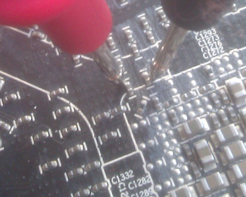

Vielleicht kannst Du mir mal die Stellen markieren wo ich prüfen könnte? Ein Multitool und ein Board +NT hätte ich da wo ich die ausserhalb eines Cases stecken könnte.

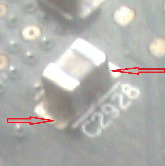

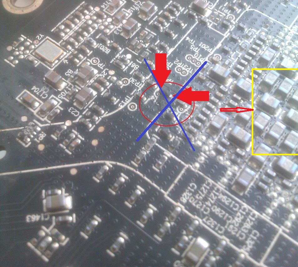

Das was zu messen ist siehe anhang

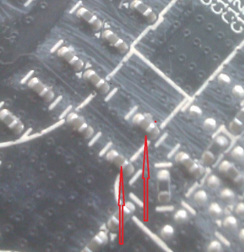

Kann morgen nochmal ein Pic reinsetzen.....
gleiche Stelle,auch nix aufgebläht oder so. Dieser weisse Schleier ist noch von dem Aze^^ beim auftragen ist die Stelle komplett weiss angelaufen´! "Teufelszeug" !:D
Ok also auf den einzelnen Punkt beide "Messnadeln" drauf? Auf das nächste oder?
jo genau.
ich habe jetzt noch immer nicht verstanden, was du damit bezweckst. Dieser Ruß zeigt dir ziemlich deutlich, dass mindestens 4 Widerstände kaputt sind. Nur mit abwaschen wird der nicht gleich wieder funktionieren. Abbrand führt eigentlich immer zu zu hohem Widerstand.

/edit habe mir nochmal das Bild angesehen. Du weißt aber, dass das weiße nicht die Leiterbahn ist oder? Du musst imo links und rechts jeden einzelnen Widerstand messen und nicht die eine Nadel auf den einen und die andere auf einen anderen. Die roten Pfeile sind definitiv falsch.

mir geht es darum festzustellen ob die GPU überhaupt noch mit Spannung versorgt wird .Bzw. eine Stelle(n) wo Spannung anliegen müsste.Spawas werden noch warm,LED leuchtet.
Damit es sich lohnt da noch weiter zu recherchieren oder nicht.
Wie gesagt verschmort oä. war da nix wenn die Leiterbahn innen nen kurzen gehabt an der Stelle würdste auch sehen. Widerstände nach dem putzen optisch exakt gleich wie die anderen.
Sollte man nicht praktisch genau in der Mitte (über Chip) einen der WS messen ?
Die Funktion der GPU kannst du nicht einfach so testen. So einfach funktioniert die auch nicht. Wenn du Glück hast sind nur die 4 Widerstände kaputt, dann liegt an einer oder mehrerer Stellen zu wenig oder keine Spannung an und die Grafikkarte schaltet sich nicht ein. Die Spannungswandler werden warm, ok, das heißt nur dass die nicht kaputt sind, mehr nicht. Gleiches bei der LED.
Den Widerstand misst du so: wenn ich jetzt mal den Widerstand am linken roten Pfeil rauspicke: in der Mitte sitzt dunkelgrau der eigentliche Widerstand, ziemlich genau diagonal im Bild. Links oben und rechts unten davon ist ein kleiner Klecks Lötzinn in hellgrau bis silber. Da setzt du dein Werkzeug an. Aber vergiss es lieber, mit dem handelsüblichen Messgeräten kannst du vielleicht ein altes Radio vermessen, diese Widerstände sind unglaublich klein und wahrscheinlich nicht viel größer als der Widerstand vom Lötzinn. Da hast du ganz kleine Toleranzen, ein bisschen zuviel Lötzinn und der Widerstand ist nicht korrekt. Das per Hobbykeller, Elektroladen oder spezialisierte Werkstatt reparieren zu lassen halte ich für ausgeschlossen. Das sind vorgefertigte Baueinheiten, die man nur mit Spezialmaschinen anfertigen kann.

und nochmal kurz;) die "Pieker" ^^ da und da ja?
So ist richtig. Warum soll der Chip im Arsch sein, wenn die Widerstände alle kaputt sind, die einen Abbrand haben? Eigentlich kannst du gar nichts über den Rest sagen. Du misst ja nur, ob der Widerstand an dieser Stelle nicht zu hoch ist. Und mess mal ein paar andere gleich große zum Vergleich, sonst kannst du ja mit den Werten nichts anfangen. Schau aber mal vorher, ob du die Spezifikationen der Widerstände im Netz findest. Sonst machst du wirklich noch die gesunden Widerstände mit der Prüfspannung kaputt (Metaxa hat da schon Recht). Und zu guter Letzt fang mit der geringsten Spannung an und arbeite dich hoch, falls nichts angezeigt wird.
