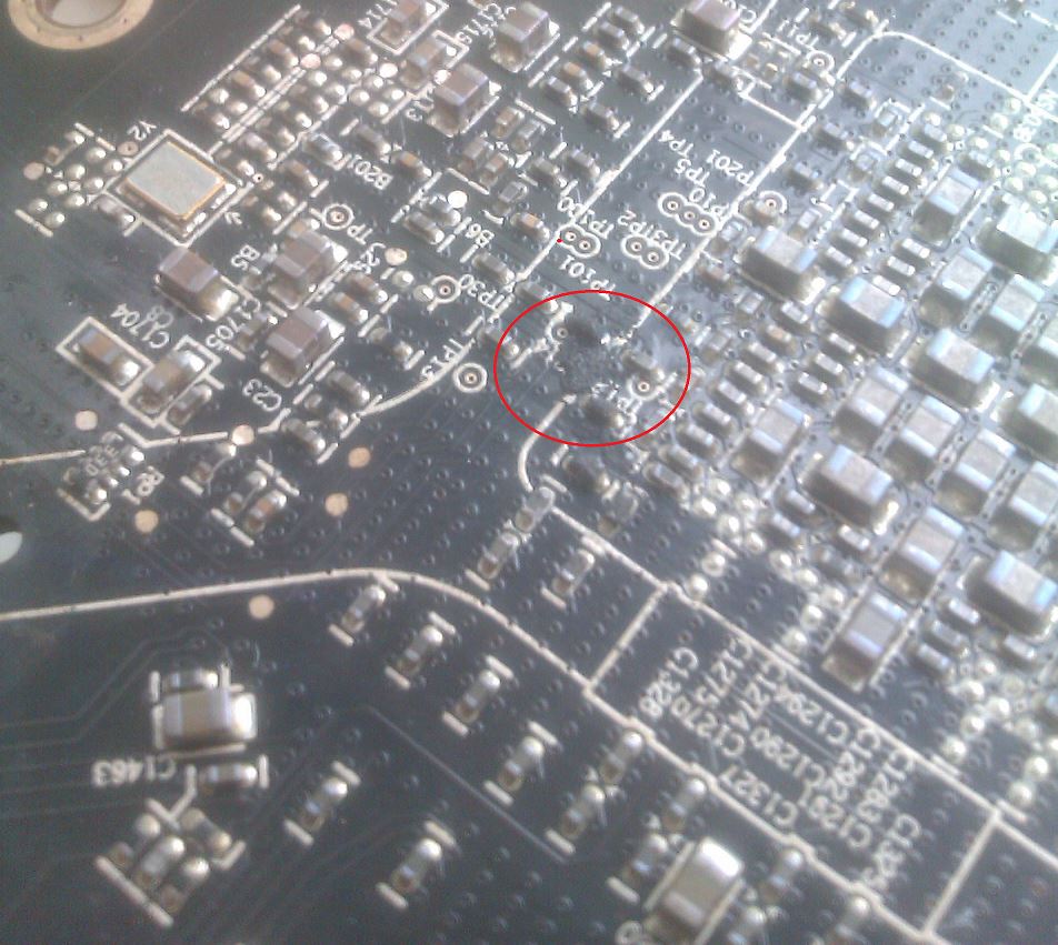

hi,
hab gestern eine R290 bekommen die kein Bild mehr ausgibt. Hab den Fehler nicht finden können,schätze mal abgeraucht?
Lüfter drehen,LED auf Platine grün, Spawa werden noch warm,Chip glaube nicht.
Die Karte wird wenn ich die in den 2. PCIe stecke (meine oben) auch unter DOS nicht mehr angezeigt. Auf der Platine eigentlich auch nix zu erkennen.Bis auf eine ganz kleine schwarze Stelle über dem Chip auf der Oberseite der Platine. Das könnte aber auch ein Rest von dem Schaumstoff der AC3-Backplate sein.(lässt sich aber nicht entfernen)
Gibt es eine Möglichkeit außer "einer mal für die Tonne"? Ne Werkstatt die sich auf so etwas spezialisiert hat oä? Wenn wirklich der Chip futsch ist.....wohl keine, aber vielleicht doch nur ein Elko/Bios Chip oder so.....

Das sieht aus wie eine Brandstelle , ob die Leiterbahn dort defekt ist kann man nicht eindeutig sagen.
Ich denke nicht das es reparabel ist wenn es ein Kurzschluss Problem war.
Jetzt hab ich das erst gelesen, du hast die Karte so bekommen ? Dann sofort zurück senden.
Netter kurzer durchgeschossen.

...Bis auf eine ganz kleine schwarze Stelle über dem Chip auf der Oberseite der Platine. Das könnte aber auch ein Rest von dem Schaumstoff der AC3-Backplate sein.(lässt sich aber nicht entfernen)
Wenn er die abmontiert hat und dadurch die beschädigung zustande kam, wars das mit Garantie.. Beim Lüfterumbau muss er ansich nicht an die Backplate ran, zumal die ja die unterseite des chips und die platine kühlen soll.. Wahrscheinlich klept das fehlende teil noch am Klebepad des Backplate..

also ein Teil fehlt da def. nicht .....Die Platine hat ja so ne Art Versiegelung(Lack ) der glänzt an der Stelle nicht mehr wenn man gegen Licht hält .Mir ist meine 7950 mal abgeraucht ,da war ein Richtiger "Krater" an der Stelle......
Hat das schon mal jemand gemacht(Karte auf eigene Kosten beim Hersteller eingeschickt auf KVA prüfen lassen) ?
also nicht neu. hast du das backblate hinten entfernt? möglich das dadurch dieser schaden entstand. Funktionierte diese Karte bei dem Freund deiner schwester noch? eventuell ist der defekt auch vorher schon da gewesen und durch unsachgemäßen umgang entstanden..
..denn reste vom schaumstoff des Backplates (du meinst sicherlich die klebepats) sehe ich keine auf deinem bild oben, sondern nur eine unterbrochene Leiterbahn und ein offensichtlich fehlendes Teil auf der leeren fläche in deiner Markierung und der daruch unterbrochenenen Leiterbahn

hast du das backblate hinten entfernt? möglich das dadurch dieser schaden entstand. Funktionierte diese Karte bei dem Freund deiner schwester noch? eventuell ist der defekt auch vorher schon da gewesen und durch unsachgemäßen umgang entstanden....denn reste vom schaumstoff des Backplates (du meinst sicherlich die klebepats)
dieses dicke Schaumstoffkissen was beim Zbh. mit dabei ist....Er hat dann den Kühler demontiert ,den Ref. wieder drauf o.Ergebnis. So hab ich die bekommen gestern.
Was die Karte noch macht/was nicht steht ja oben ....vor dem entfernen der ARCTIC ACX3 Backplate wie auch jetzt.

sieht aus als wäre eine schraube aufs PCB gefallen.
so leid es mir tut, aber da kann man nicht mehr viel machen.
Die Widerstände und die Leiterbahn sind teilweise ab geraucht.
