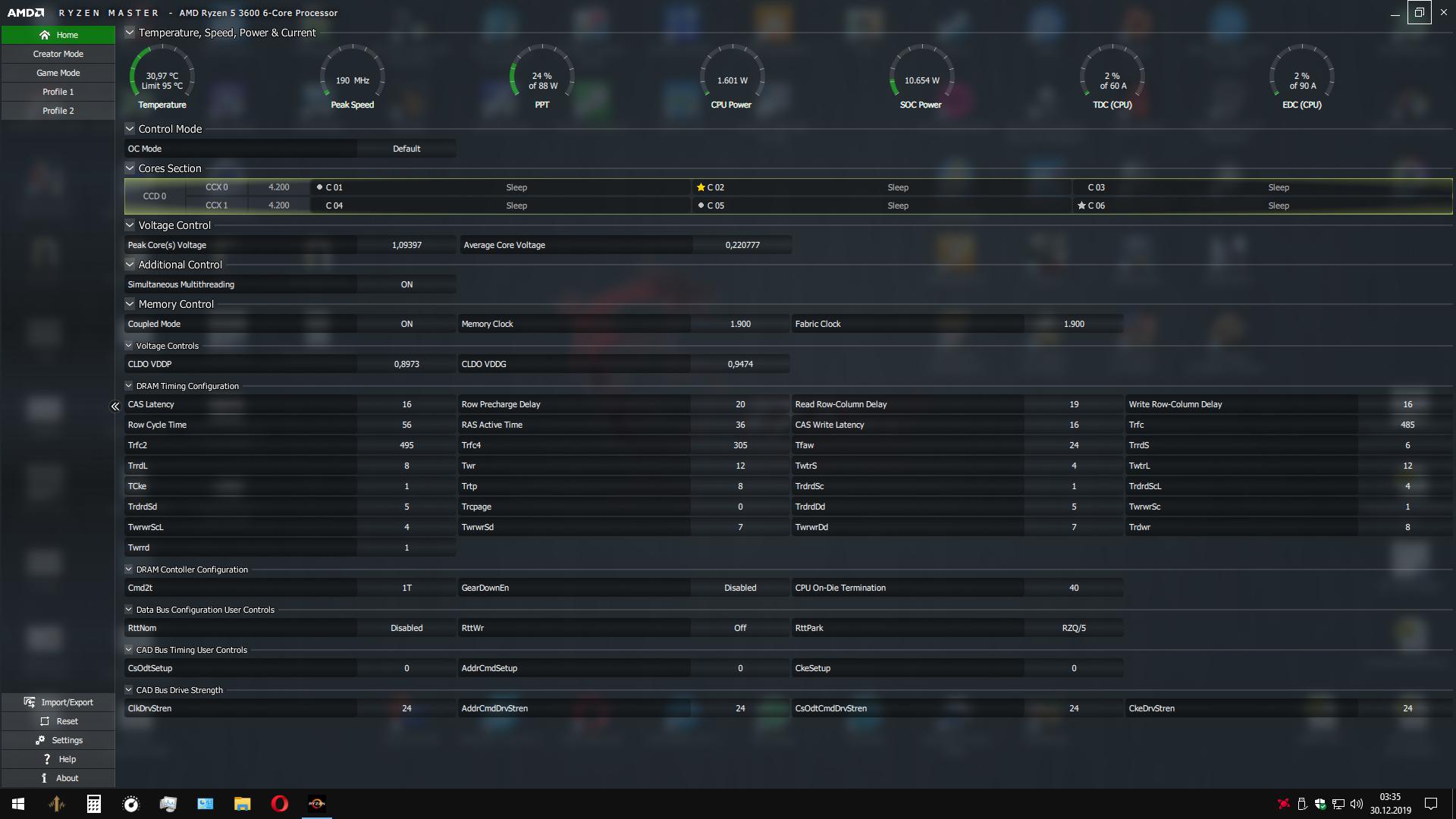

Hier mal die Einstellungen von meinem RAM, der ist eigentlich nur 3600 MHz, aber mit OC auf 3800 MHz.
