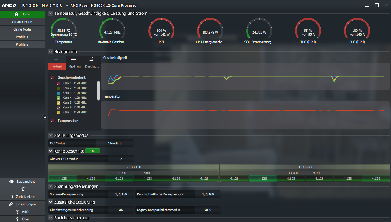

Sicher SoC Spannung? Weil 1,1 ist ok und 1,4 wäre viel zu viel und hat letztendlich doch auch gar nichts mit der CPU Leistung zu tun.
Poste doch mal bitte einen Screenshot von Ryzen Master während Cinebench läuft, dann sieht man mal alle aktuellen Werte und Limits.

Ok bitteschön
Vielen Dank. Die CPU läuft genau in den Specs (die aktuelle eingestellten Limits sieht man ja). Du bist genau bei 100% 142W PPT. Durch eine relativ hohe SoC Auto Spannung braucht der auch seine 25W, das geht natürlich vom Anteil im PPT für die CPU ab, wäre aber soweit auch normal.
Die CPU verhält sich genauso, wie man es ohne PBO oder CO nach einem UEFI Reset erwarten würde. (OC Mode: Standard)
Mit PBO verballert die CPU dann wieder für 5% Mehrleistung dann doppelt soviel Strom, aber sofern das nicht aktiv ist, wäre hier jetzt alles ok.
