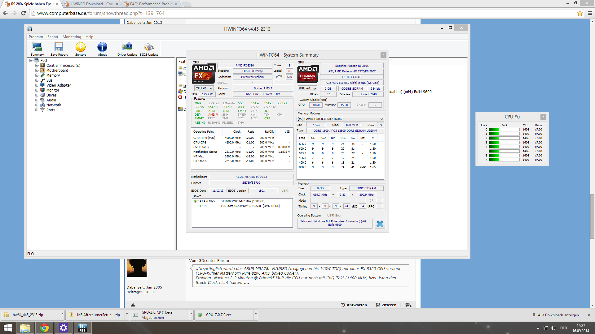

sNiiTLAUCH schrieb:
wenn ich ganz ehrlich bin ich sitze grad hier und komme mit den begriffen nicht so wirklich klar und dieses hwinfo kann ich iwie auch nicht einblenden so wie es in dem einen thema beschrieben wird funktioniert es bei mir leider nicht
Läuft auch MSI Afterburner mit,hatte Ich vergessen zu erwähnen.
HWinfo braucht MSI Afterburner um OSD anzeigen.
Einfacher gehts z.B mit OCCT CPU Test
hat man rechts auch die CPU Taktraten im Auge

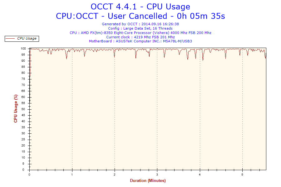

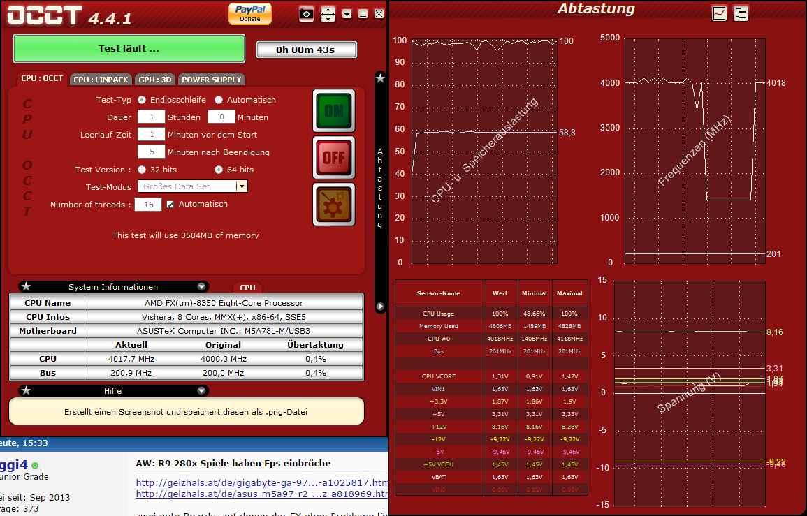

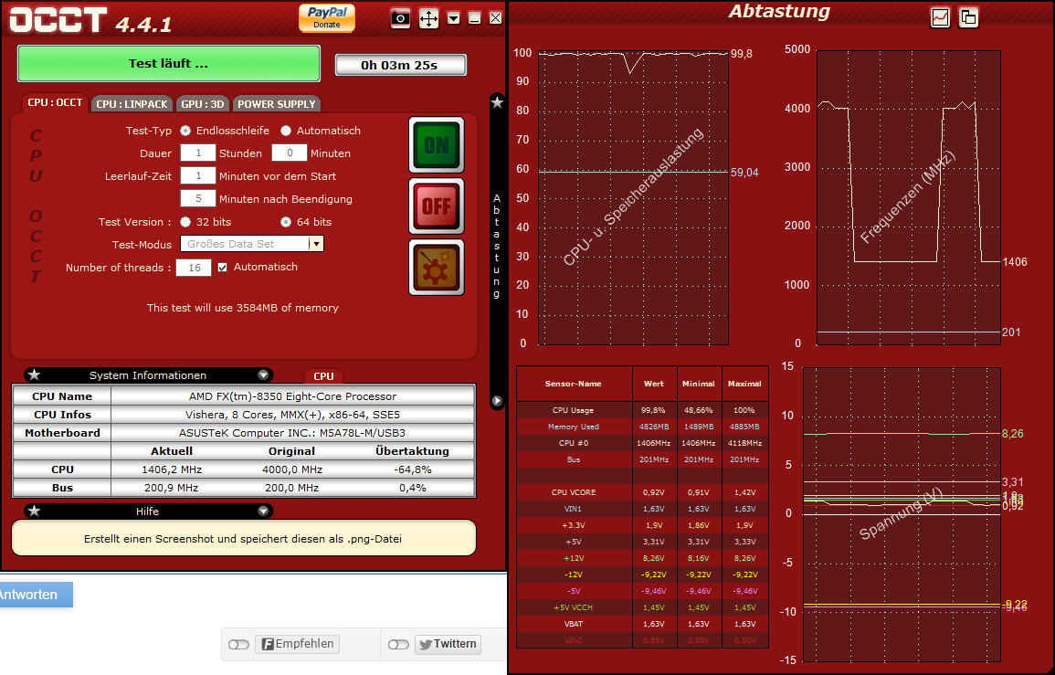

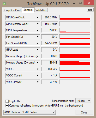

hhh.png so sieht es bei mir aus und jetzt einfach nur beim spielen ?
sieht für mich nicht sonderlich gesund aus

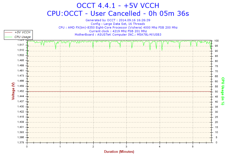

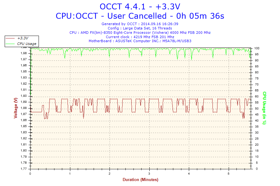

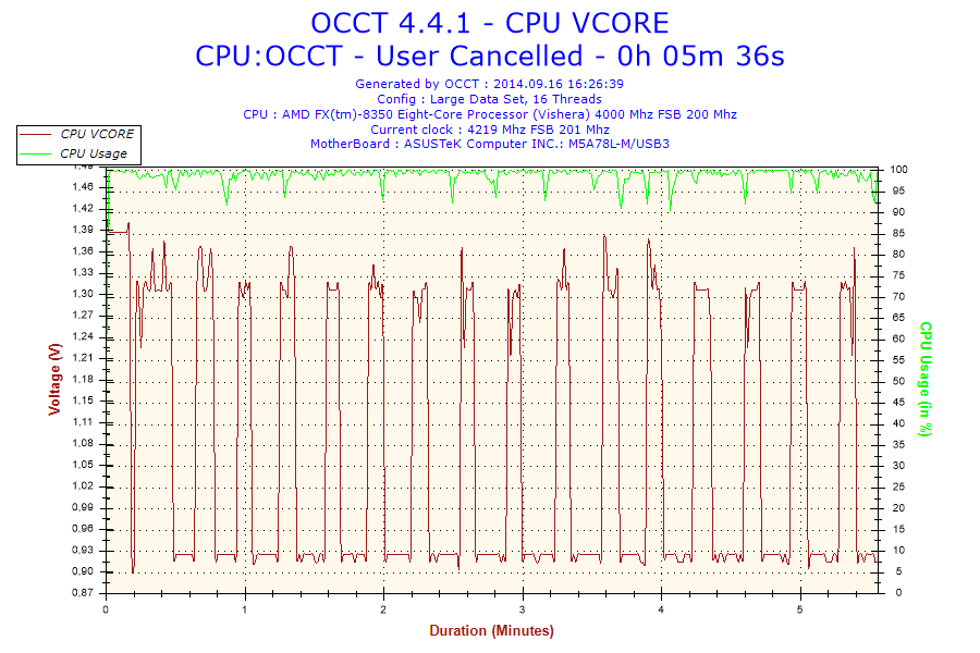

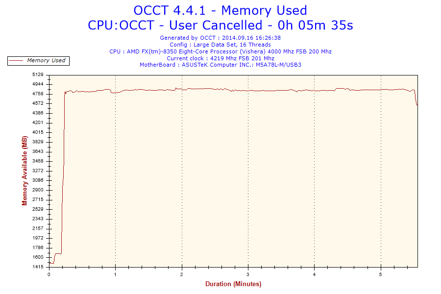

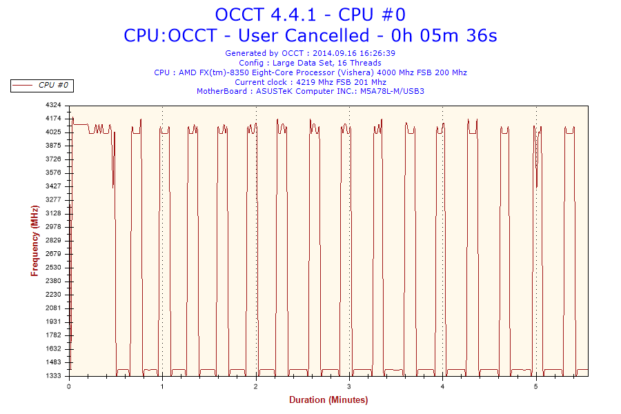

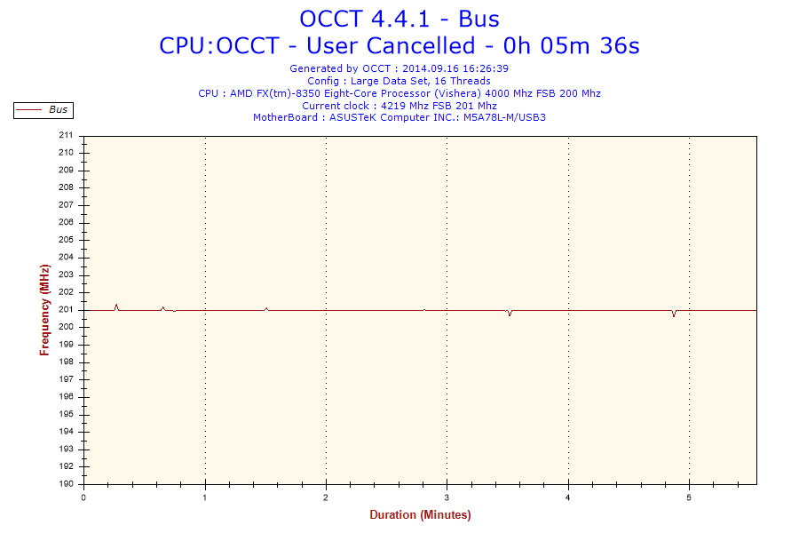

2014-09-16-16h26-CpuUsage-CPU Usage.png2014-09-16-16h26-Frequency-Bus.png2014-09-16-16h26-Frequency-CPU #0.png2014-09-16-16h26-Memory Usage-Memory Used.png2014-09-16-16h26-Voltage-+3.3V.png2014-09-16-16h26-Voltage-+5V VCCH.png2014-09-16-16h26-Voltage-CPU VCORE.png
Ja, man sieht deutlich wie der CPU Takt und die Vcore schwankt.
So wie die Vermutungen schon gewitschert haben, wird wohl das Board bzw. die Spannungswandler zu heißen und dadurch wohl auch CPU und dann bremst sie aus Sicherheitsgründen die Geschwindigkeit.
Du kannst einen einfachen Selbsttest der Kühlung machen:
Nimm einfach mal das Seitenteil des Gehäuses ab, stell nen Badezimmerofen(auf Kalt-/Umluft stellen) oder Ventilator direkt an den PC und dreh die Lüftung auf. Vermutlich reicht die Kühlung schon aus um beim Zocken den gewünschten Effekt zu erreichen um normal zu spielen.
Dann solltest dir Gedanken entweder um ein anderes Board (mit Spawa Kühlung) oder evtl einen anderen CPU Kühler (Top-Blow) machen...
CPU Taktet immer wieder runter, genau wie die Spannung.
Scheint so als ob die CPU throttelt. Das mit den Spannungswandlern kann also gut sein, die werden zu heiß.
Man sieht leider keine Temperaturen in den ganzen Graphen..
