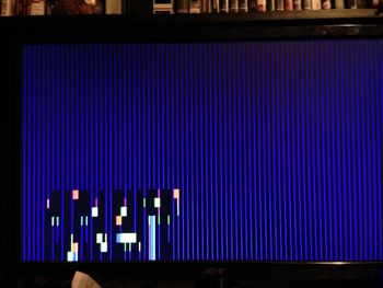

Habe seid Freitag eine R9 290 von VTX eingebaut Neuste Treiber drauf und Windows friert einfach ein und reagiert nicht mehr .
Dann habe ich Windwos 7 neu installiert aber das gleiche Problem . Das einfrieren kommt sporadisch mal beim surfen oder andere Aktivitäten mal nach 2 Minuten mal nach 1 stunde . Im abgesicherten Modus funktioniert alles .
Habe Furmark laufen lassen unter volllast ca 15 Minuten Karte wurde 68 c heiß und lief stabil (also hatte bei den Tests kein einfrieren)
Was mir aufgefallen ist war das mein Boot Screen von meinem Board Grafik Fehler aufweißte aber danach sofort wieder alles richtig darstellte. So bald ich aber meine alte Grafikkarte wieder rein stecke alles wieder normal ist .
Link mit dem anfangs screen

Das sieht tatsächlich nach einem Defekt der Grafikkarte aus.
Zur Sicherheit mal ein anderes Netzteil probiert?

Meine Bedenken sind ob die Karte überhaupt zu meinem System passt .
Dieser Screen kommt nur am Anfang 2 sek danach kommt die schrift bei hochfahren und alles läuft normal .
Vielleicht imkompatibel mit meinem Board ???

Danke für die Ratschläge. Habe heute eine neue r9 zugeschickt bekommen . Bootscreen immer noch verzerrt , und die freezes kommen auch wieder !!! :(
Autschn'.....
Auch das Deaktivieren der Onboard-Grafik zeigt keinerlei positiven Effekt????
