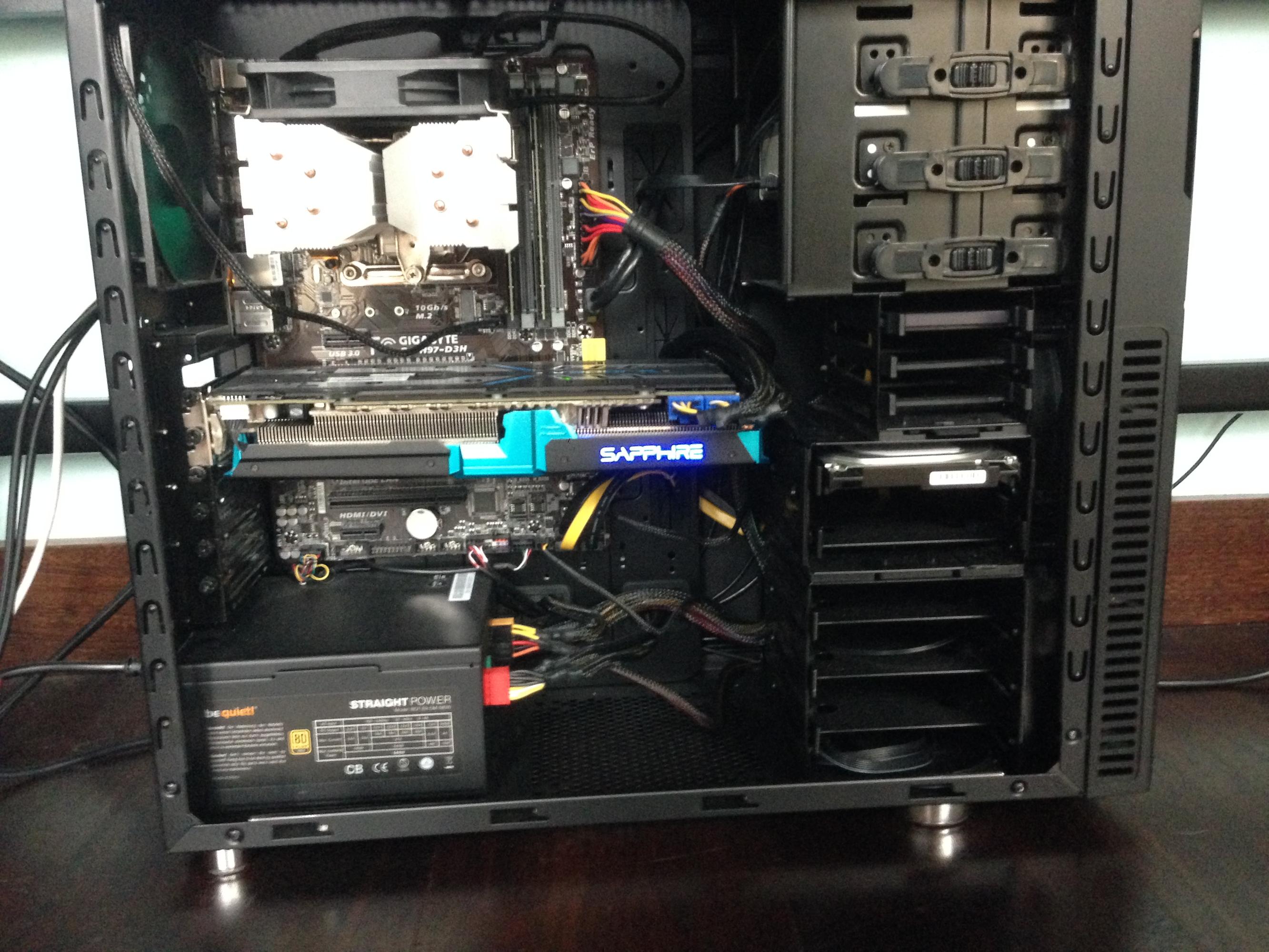

Hier ein bild von dem innenleben meines pcs .

Wieso ist denn der Kühler so seltsam montiert? Der sollte hinten raus blasen. Protokollier doch mal deine Temperaturen mit coretemp und einem Tool für AMD
ich stimme mfJade zu. Der CPU Lüfter macht so keinen Sinn. Entweder muss der hinten raus blasen ( gesamten Kühler um 90° drehen) oder oben raus, falls dein Gehäuse dort Öffnungen/ Lüfter hat (180° drehen bzw den Fan auf der anderen Seite des Kühlkörpers befestigen).
Momentan transportiert der CPU Kühler die warme Abluft genau Richtung Grafikkarte.
(so wirkt es auf dem Bild für mich)

ich hatte den cpu lüfter davor so das er nach oben geblasen hat. Jedoch hat er so zwar die warme luft der graka abgeblasen aber die kühlrippen des cpu kühlers aren wo wärmer.
ich dachte es wäre besser den cpu kühler umzudrehen?
Da das Gehäuse oben eine Öffnung besitzt (bitte korrigieren falls dem nicht so ist) ist es durchaus optimierter wenn der CPU Kühler von unten nach oben zieht, die Abwärme der GPU ist dabei in den meisten Fällen nicht allzu Maßgebend für eine exorbitante Erhöhung der CPU Temperatur (außer der Prozessor wird bereits am Temperaturlimit betrieben z.B. Durch eingetrocknete Wärmeleitkomponente oder Staub).

Die Idee ist lobenswert - jedoch zerstörst du momentan eher einen sauberen Luftsstrom?! Die Probleme tauchten nicht zufällig kurz danach auf?

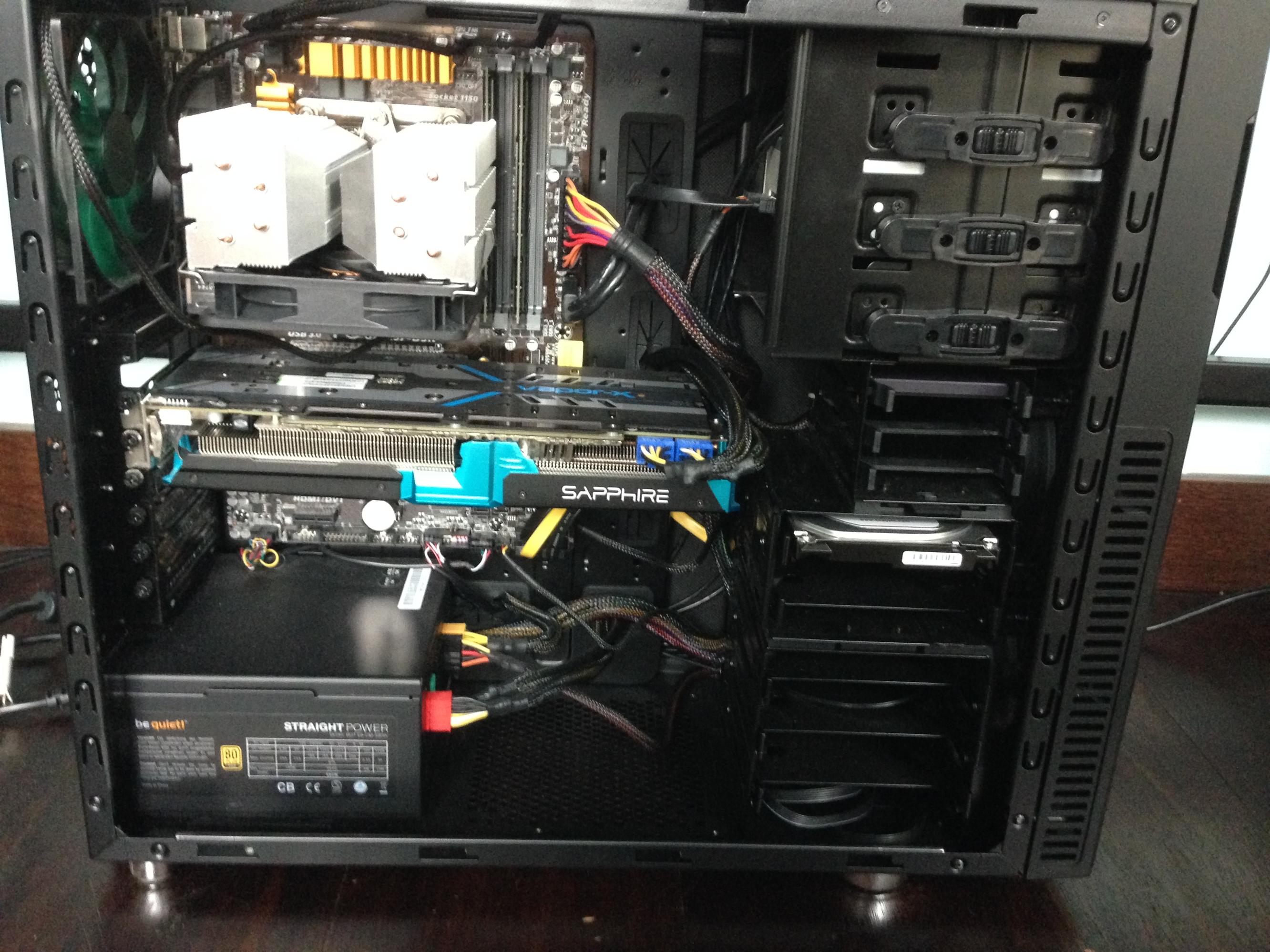

okay ich habe den Lüfter ummontiert!
