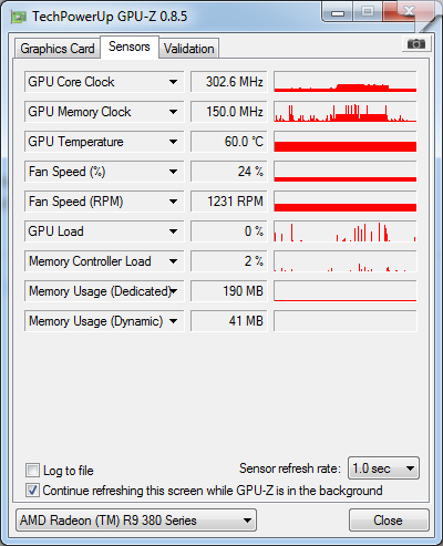

Hier mal ein GPU-Z Screenshot:
Es wird laut GPU-Z zwar eine FAN Speed ausgelesen, aber real dreht sich da nix. Der Lüfter an sich funktioniert aber (beim hochfahren z.b.).
Ist das normal?
Ich dachte eigentlich diese ZeroFan Geschichte geht bis 49°C und dann setzt der bzw. die 2 Lüfter ein?

Laut deinem GPU Z Bild drehen sich doch die Lüfter mit 24 % ! Oder tun sie es nicht ?

@Micha wie oben geschriebn, die Lüfter drehen sich im idle gar nicht!

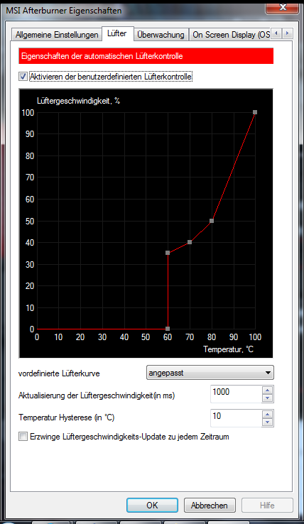

So schaut z.b. meine aus: (Hysterese beachten)

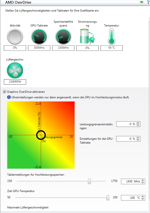

ein oft vergessener Aspekt ist die Overdrive Funktion in den AMD Treibern, schaue bitte nach ob diese aktiviert ist.
Overdrive war schon der Haken gesetzt..
Muss ich da noch etwas anderes einstellen?

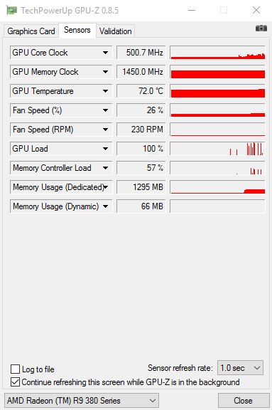

ich habe seit gestern auch eine R9 380 Nitro und bei mir zeigen die Lüfter das gleiche, seltsame verhalten.
Wenn ich zwei Monitore angeschlossen habe, erreicht die Karte im idle nach einiger Zeit bis zu 72°C und die Lüfter bleiben stehen. Der GPU-Z Screenshot zeigt diese Situation. Die Lüfter laufen erst bei etwa 33% an.
Unter Last (Witcher 3) laufen die Lüfter dann irgendwann und die Temperatur pendelt sich bei etwa 74°C ein.
Ist das von der Lüftersteuerung so gewollt oder stimmt da etwas nicht?
72° und Lüfter stehen still? Langsam wirds bedenklich, früher gingen die bei ~49°C an. Vielleicht hat Sapphire wirklich die Lüfterkurve geändert und berechnen nun die GPU-Last (und nicht nur die Temperatur) in den PWM-Wert ein?
(Deine Grafikkarte wird im Idle heißer als die vom TE, da die Grafikkarte im Dualmonitorbetrieb den Speicher nicht runtertaktet und etwa 30W mehr verbraucht als im Singlemonitorbetrieb.)
