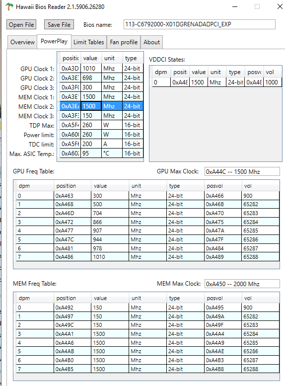

Das hier markierte Kästchen sollte eigentlich für den Idle Takt sorgen. Egal was man rein schreibt der Takt bleibt oben.

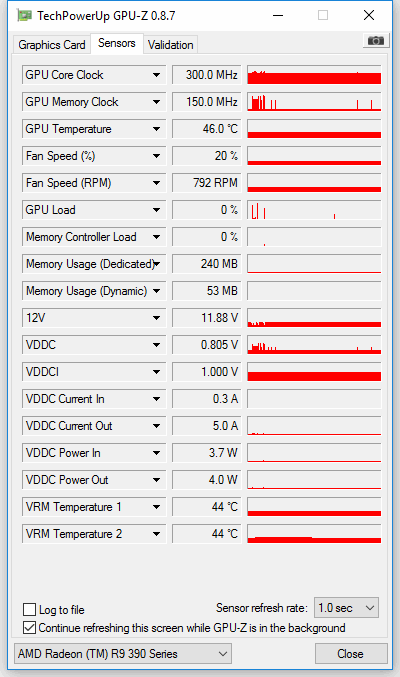

Was bekommt ihr so für eine Idle-Spannung herausgekitzelt? Komme auf:

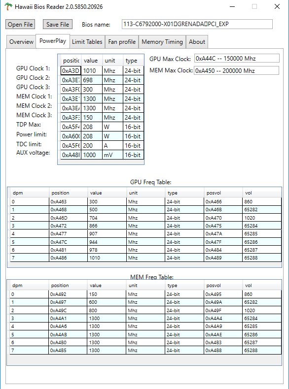

Schon ne Weile ohne Probleme in Benutzung. Außerdem hab ich im BIOS Zwischenschritte für den VRAM Takt eingestellt (600MHz - mehr braucht Youtube nicht, und 800MHz - reicht für Punch Club :D). Funktioniert ohne Probleme. Und anscheinend ist der VRAM Takt (anders als ich dachte) nicht an den GPU-Takt gebunden. Er sucht sich also immer das raus was er an Takt braucht. Unabhängig voneinander.
Stellt du einen Screen von deinem BIOS rein so wie ich oben? :)
Denke mal irgendwas um die 800mV sollten generell laufen. Jedoch wirst du das nicht auf Stabilität prüfenkönnen. Wenns zu wenig war wirst du es irgendwann merken oder auch nicht :D
Unabhängig von einander ja. Aber sobald ich auch nur den RAM Takt um 1MHz erhöhe geht die Spannung rauf auf 1.xV
Ok, hier:
Den VRAM Takt hab ich auf 1300MHz gesenkt, da ich bei allem darüber nicht wirklich einen Unterschied merke in Sachen FPS^^
Außerdem hab ich mit dem MSI Afterburner -50mV eingestellt. Ging doch besser so als jede Spannung einzeln herauszufinden und zu verzweifeln, wenn es nach ner Weile Benutzung doch irgendwo hakt.
Der VRAM Takt hält sich übrigens trotzdem an die Spannung rechts.

Also schaltet die gpu jetzt bei dir auf 600/800 hoch? Je nach belastung?
Bisher habe ich mich noch nicht an die tabellen getraut.
Die Spannung hast du bei vol eingetragen?
Jap, bei vol. Du musst nur darauf achten, dass du das in JEDER Tabelle gleich hast, sonst startet die Kiste nicht mehr^^
Und ja, je nach Belastung taktet der VRAM prima hoch und runter :)

Das sind dann die belastungstabellen im nächsten reiter nach denen das geht?

Wie meinst du das jetzt? Diese müssen ebenfalls die gleichen Werte in den Spannungen haben wie im Reiter davor. Vergisst du eins, geht's halt nicht mehr und du musst von der iGPU starten^^
Ich sehe das also richtig, dass man das mit einem BIOS so hinkriegen kann, wie es standardmäßig laufen sollte?
Nein leider nicht.
pixelfehler hat nur weitere stats hinzugefügt sollte etwa dem gleichen prinzip folgen wie die pstats der cpu. Also z.b. 150mhz bei <5% belastung 600mhz bei 5 bis<20% belastung.
