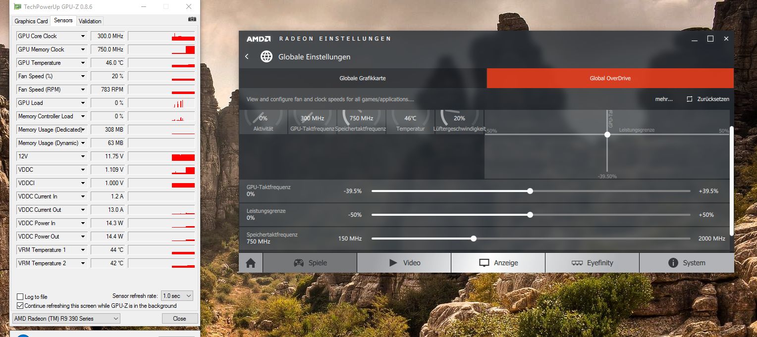

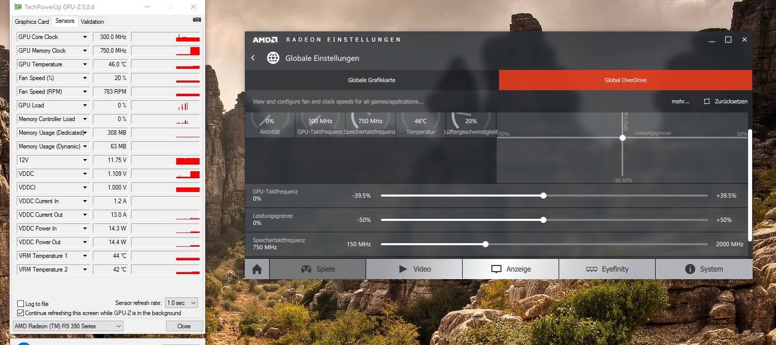

Eine Softwarelösung um sauber hoch und runter zu takten wäre schon was feines, halben idle Verbrauch mit der 390 hätte ich auch gern.
Das Problem daran ist folgendes:
(Man sieht sehr schön wann ich auf 750MHz übernehmen geklickt habe)
Mit dem AB kommt man nur auf ~750MHz runter. Aber die Idle. Spannung bekommt man erst wenn man auf 150Mhz geht. Das heißt es liegen dann immer noch 1.1V statt 0.84V an und das bringt den hohen Verbrauch. Man kommt zwar ein paar °C tiefer weil nicht die vollen 1500MHz draufknallen die Spannung ist aber fast die selbe. Theoretisch könnte man die Spannung die bei 750MHz greift noch durch die DMP States im BIOS absenken aber garantiert nicht um 0.2V+
Du redest hier aber von der GPU Spannung. Ich nehme an, dafür hast du das BIOS gemoddet, um eine Idle Spannung von 0,84 V zu erreichen?
Dann richte dir doch im AB ein Profil mit 500 Mhz GPU / 750 Mhz VRAM Takt ein mit einer Spannung von 0,9 V.
(Im AB komme ich mit einer 290X bis auf 625 Mhz VRAM Takt runter)
Ja rede ich. Aber sobald ich den Ram auch nur auf 151MHz setze geht diese hoch und es wird warm.
Ich glaube das geht so nicht. Mit den Taktraten komme ich nicht so weit runter als das ich 0.9v fahren könnte aber vielleicht probiere ich es die tage mal und berichte dann.
Würde der ein oder andere denn so ein BIOS flashen oder ist euch das zu risk? :P
Doch, klar kommst du so weit runter. Für 600 Mhz GPU Takt reichen 0,9 V garantiert aus. Habe selber ein Profil mit 700/1100 Mhz das läuft mit 0,89 V unter Last.
