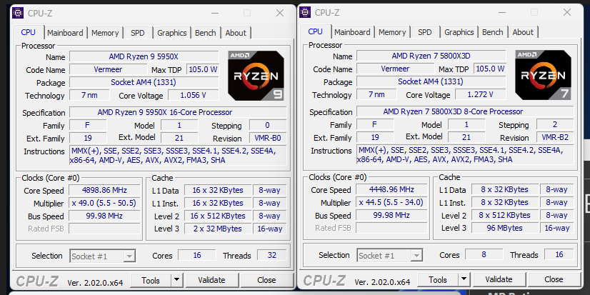

Wobei bei mir aktuell der Verbrauch grad viel höher ist als davor mit dem 5950x jetzt 290 im Idle
Gut der X3D kann ja garkein PBO oder kurvenoptimierung
kann das echt sein das Stepping 0 5950x sparsamer als der 5800x3d ist?
irgendwie wird mein X3D heißer als der 5950x in Cinebench r23
Beim X3D wie bei jedem Zen3 8-Kerner wird die Hitze auf einer halb so großen Fläche erzeugt im Vergleich zum 5950x. Deshalb tut sich die Kühlung schwerer, das abzuführen. (Der 5800x ist nicht umsonst als "Hitzkopf" bekannt)
Das heißt aber nicht automatisch, dass auch mehr Leistung verbraucht wird.
Wie kommst du auf 290? 290 was? Womit ausgelesen?
