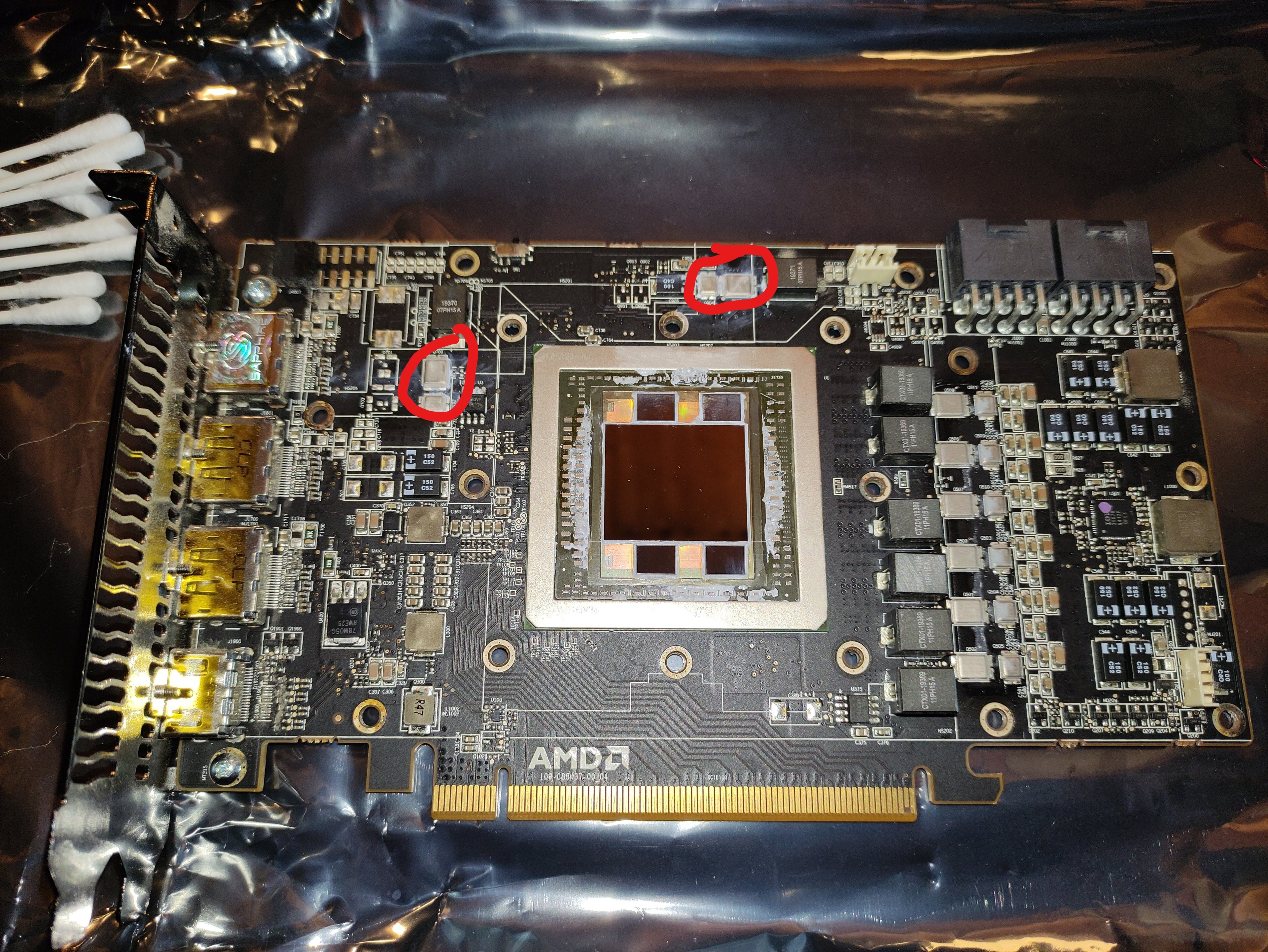

Da wo die roten Kringel sind, fehlen die Pads und ich habe Kryonaut draugemacht zum testen. Kontakt bestand zwischen Kühler und Chip, das konnta man von aussen sehen.
Die noch verbliebende Paste auf/zwischen/neben dem Die ist die alte Paste. Ich habe mich nicht getraut sie abzukratzen und habe sie einfach draufgelassen.

PS: Leider habe ich nur eine Kartoffelkamera und kann kein besseres Bild machen.

Der Verschraubpunkt unter dem PCIe Stecker und Links oben neben den Outputs sieht irgendwie recht korrodiert aus, oder ist das bloß abgewetzt und schlecht zu erkennen? So auf den ersten Blick sieht man nichts an irgendwelchen Bauteilen, aber das macht trotzdem etwas stutzig.
Du hast recht, die Korrosion ist mir auch aufgefallen. Es gibt einige korrodierte Stellen am PCB. Ich hätte aber nicht gedacht, dass Korrosion an so einem Punkt (Masse) ein Problem sien könnte, da das PCB ja nich andere Massepuntke hat...
Da sehen einige korrodiert aus, unten links, oben links beim Port mit dem Sapphire Aufkleber, links neben dem PCIex Pwr, unter dem PCIex PWR, unten rechts neben dem Lüfterstecker, dann zwischen den Spuhlen....

Muss es auch nicht, aber dann ist es auch nicht unbedingt der einzige Punkt, unten Rechts ist mir gerade auch noch aufgefallen. Karte hat ja davor funktioniert also muss nicht zwingend die Ursache sein, aber schon möglich jetzt noch zusammen mit mechanischem Stress beim basteln.
