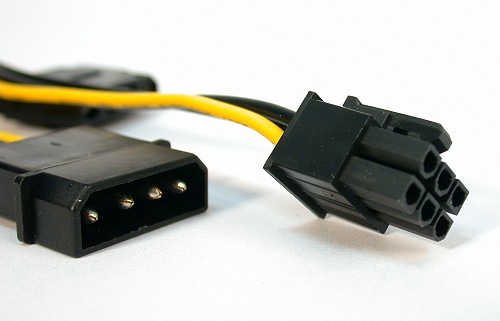

Da war son ein Teil dabei: http://www.com-tra.de/img/p/06759_o.jpg
Danke, dass du mal die Namen von den Dingern geschrieben hast. Hatte nämlich keine Ahnung, wie man sowas nennt.
Und der pin oben in der mitte war 4-eckig...
Muss ich vll doch nur ein 4-pin molex anschließen?
das auf den bild scheint mir aber auch nicht das richtige zu sein. der schwarze stecker ist i.o, der weiße hat bei mir aber 4 pins und auch nur 1 x und nicht wie auf den bild 2 x. meins sieht so aus wie auf den bild.

Deine GraKa ist auch von Sapphire. Die Jetway war nicht umsonst so günstig, glaub ich... OK ich probier' einfach mal aus, nur ein Kabel ans Netzteil anzustecken, danke.
Edit: So habe noch etliche Versuche durchgeführt und alle sind gescheitert. Ich bekomme einfach kein Bild mit der Karte.
Edit2: Sie wahrscheinlich kaputt. Habe nämlich heute eine andere Radeon 3850 von Sapphire bekommen, und zwar mit so einem adapter, wie auf deinem Bild, und die Karte funktioniert auch, die Jetway Karte funktioniert mit dem Adapter jedoch nicht...
