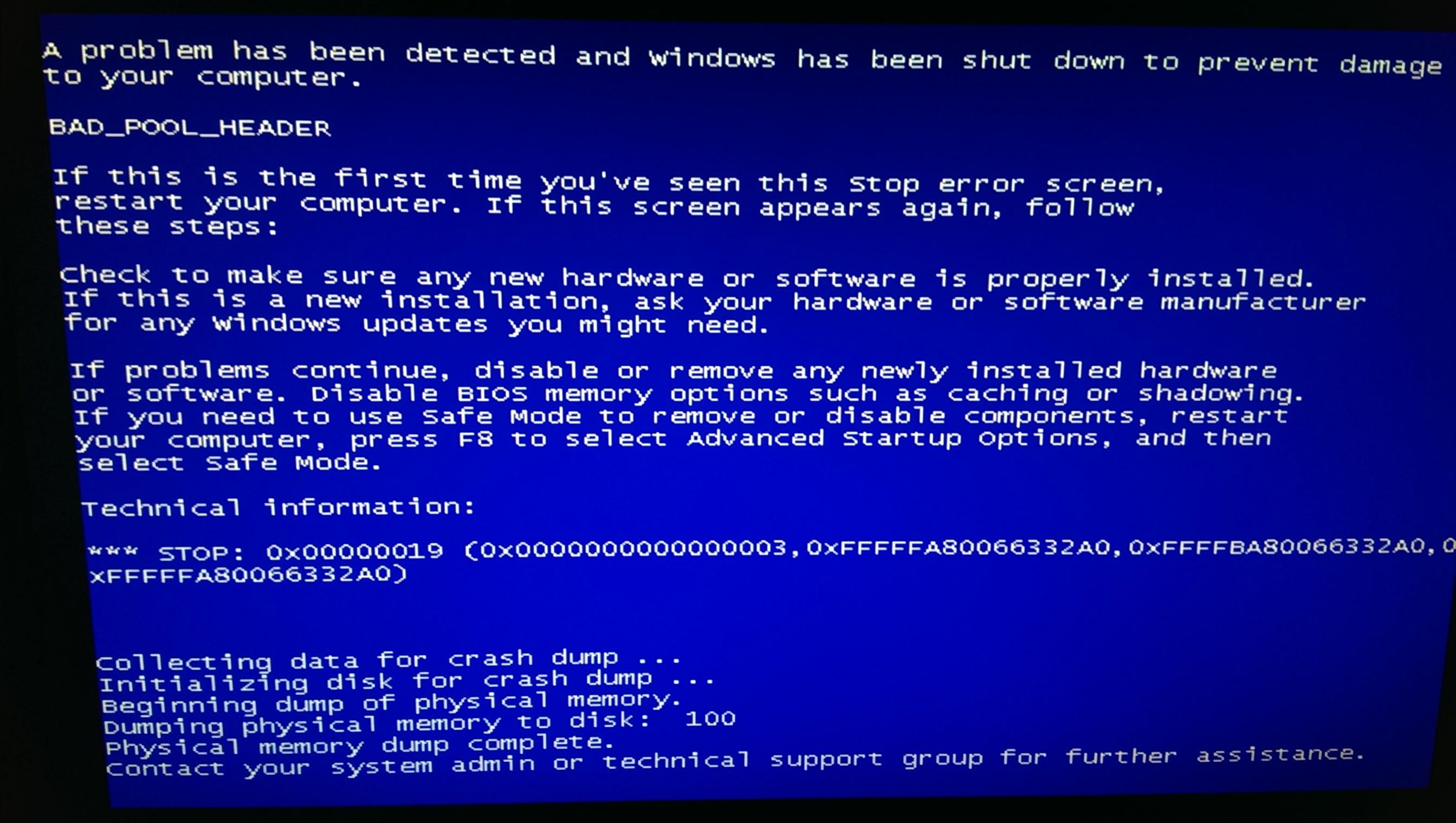

ich habe seit kurzem ein Problem mit meiner Radeon 6950HD Grafikkarte. Nachdem ich meinen PC starte und ich ihn ca. 3min. anhabe, geht mein PC aus indem er einfriert oder einfach 'nen Bluescreen anzeigt. Da ich das problem schon einmal hatte bin ich mir sicher das es am Treiber liegt. Nachdem ich letztes mal einfach einen alten Treiber installiert habe, ging alles perfekt bis Heute. Wenn ich den Catalyst Control Center Treiber deinstalliere geht alles wieder, nur ohne Grafiktreiber kann man wenig mit dem PC anfangen. Überhitzten kann ich ausschließen und sonst läuft die Grafikkarte auch gut. Nachdem ich einen Treiber wieder installiert habe, geht es entweder direkt nicht oder ich bekomme nach 1-3 Stunden nen Bluescreen und dann wieder direkt nach dem PC Start.

Poste mal die restlichen PC Daten.
Und was schreibt denn der Bluescreen so an Fehlermeldungen?

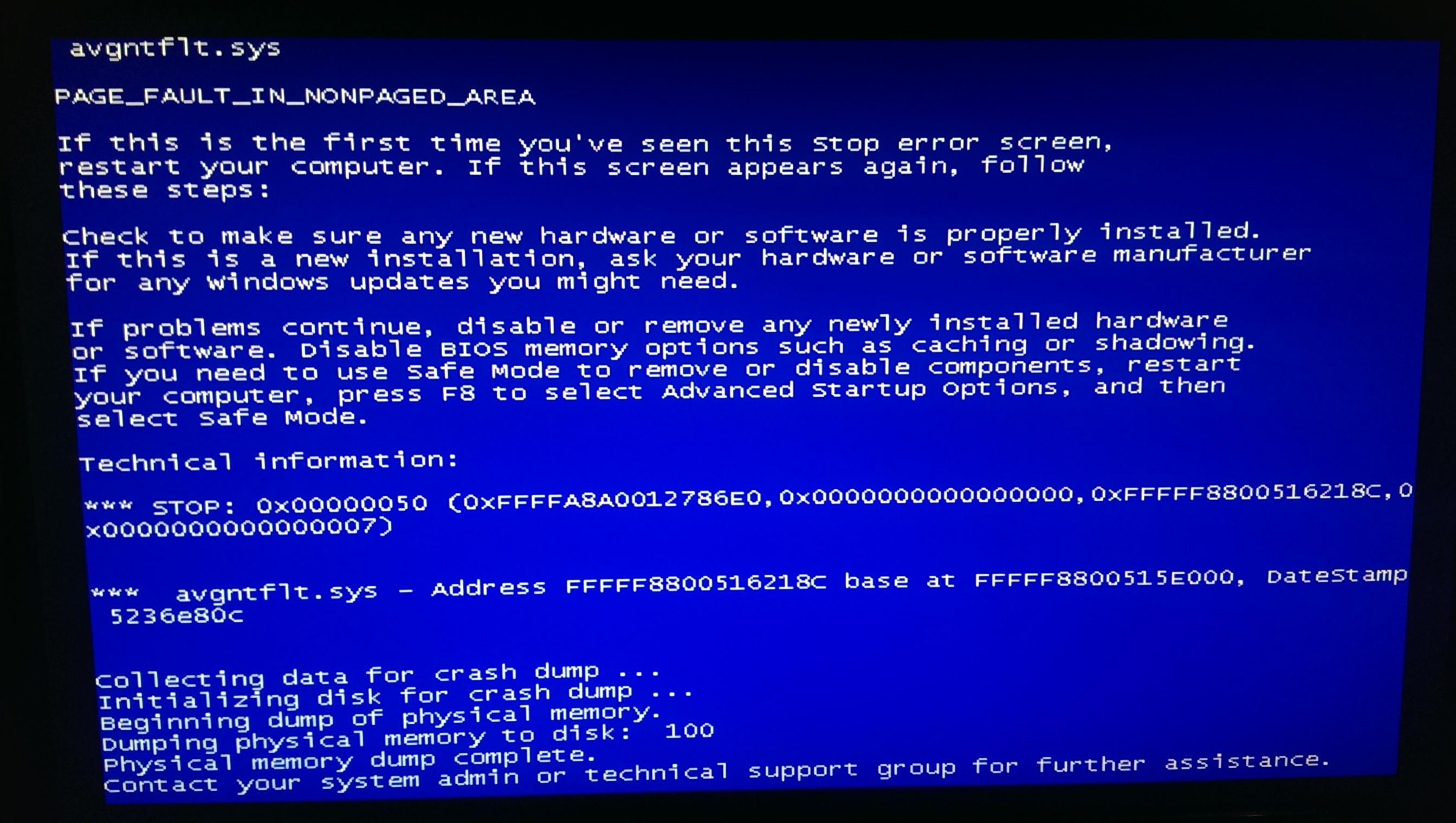

Antivir habe ich drauf und CrytalDiskinfo sagt das beide Festplatten ok sind.
