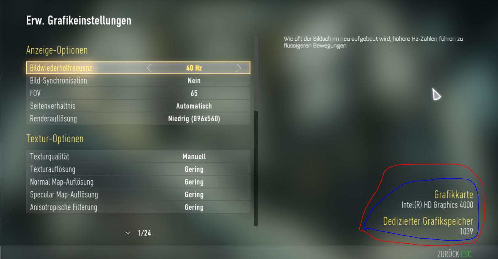

Ich habe mir vor einem Jahr das "HP Pavilion g7-2387eg Notebook" gekauft. Bisher war ich auch großteils zufrieden und hatte nie größere Probleme. Allerdings ist ja jetzt der neue Call of Duty Teil, Advanced Warfare raus gekommen und das Spiel läuft (trotz Höchstleistung) im CCC über den Intel Grafikchip. Da ich im Forum noch keinen Beitrag mit einer sinnvollen Lösung gefunden habe, würde ich um Hilfe bitten.
Betriebssystem: Windows 8
Grafikkarte: Radeon (TM) HD 7670M
Intel-Chip: Intel (R) HD Graphics 4000
Danke und schönen Abend!
Philipp
/E: Falls es hilft: Call of Duty Ghosts läuft auf Nativ flüssig, der neue Teil laggt auf Geringen Grafikeinstellungen.

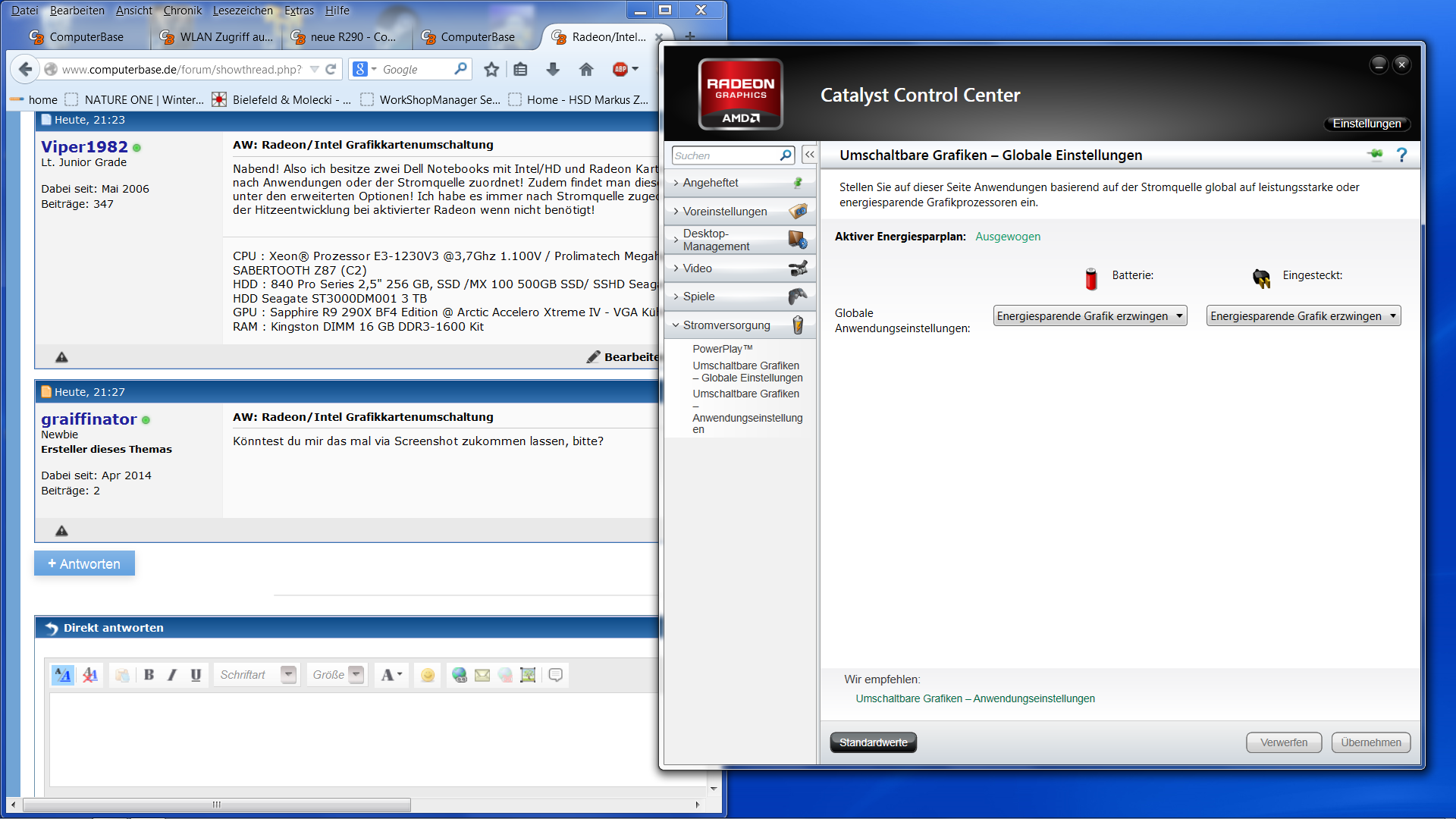

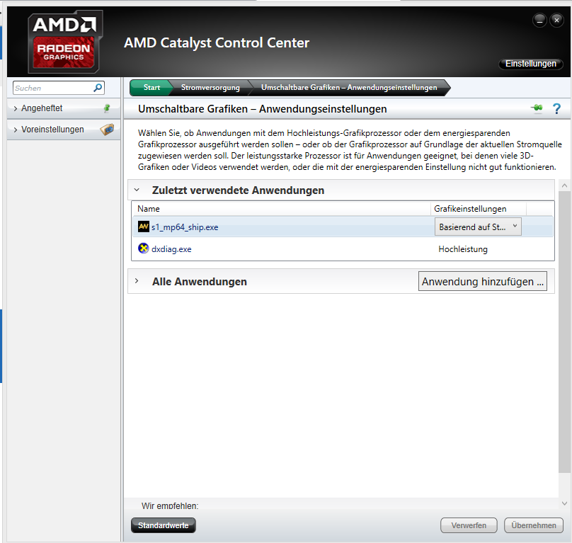

Nabend! Also ich besitze zwei Dell Notebooks mit Intel/HD und Radeon Karten! Man kann doch im CCC einstellen ob man nach Anwendungen oder der Stromquelle zuordnet! Zudem findet man diese einstellungen auch im Ernegiesparmenü unter den erweiterten Optionen! Ich habe es immer nach Stromquelle zugeordet! Oder schalte nach belieben um wegen der Hitzeentwicklung bei aktivierter Radeon wenn nicht benötigt!

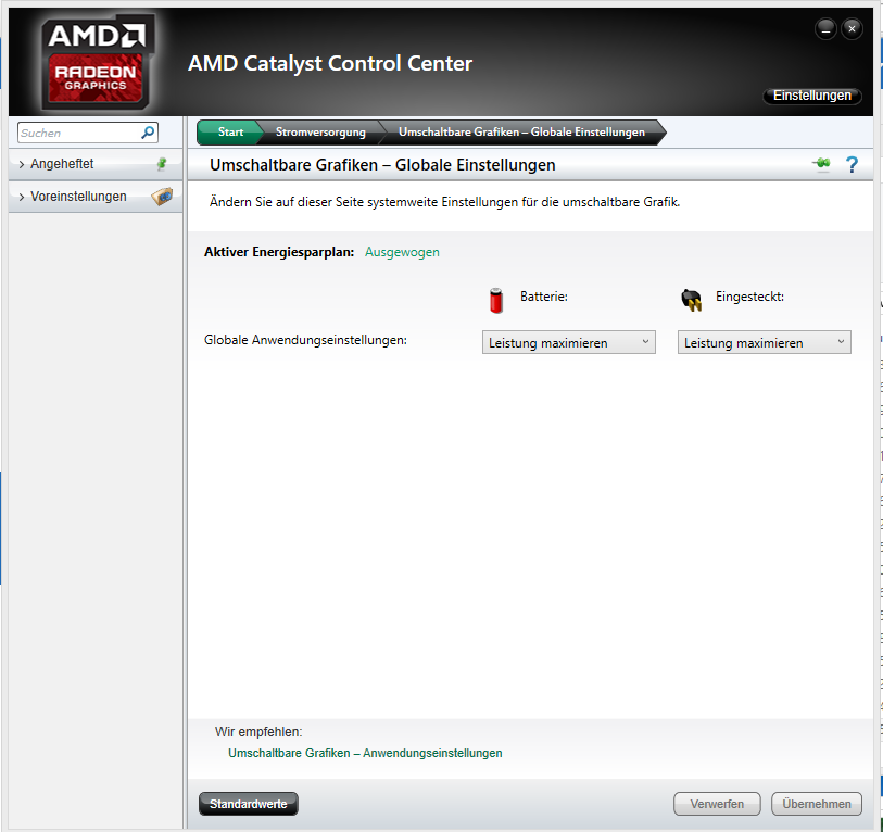

Bittesehr! Und da kann man nun Anhand der Stromquelle oder Anwenungsbezogen (einen Reiter weiter unten zuordnen!)
Danke, hat mir aber nicht geholfen, ich zeige dir meine Einstellungen:
Wenn ich sie so einstelle, dann läuft das Spiel immer noch auf dem Intel Chip. :(

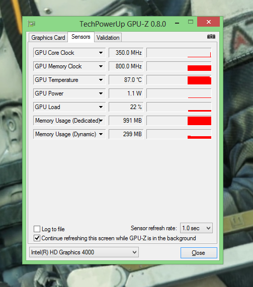

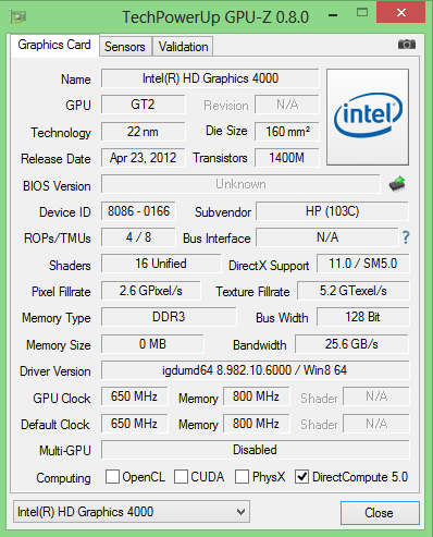

Wo wird das denn angezeigt das das Spiel nur die Intel benutzt? Bei Skyrim zb. erkennt der auch nur die Intel auch wenn ich die Radeon aktiv habe! Ich habe mir das dann mit GPU-Z angeschaut welche Karte tatsächlich angesprochen wird!Was steht denn in den Ernergieeinstellungen in Windows? Nicht das sich da iwas in die Quere kommt, aber normalerweise ändern sich die einstellungen auf der anderen Seite wenn man die au der einen ändert!
Ja starte das Spiel mal im Fenstermodus und gucke mit GPU-Z ob die Intel oder die Radeon angesprochen wird! Wie gesagt bei Skyrim habe ich das selbe! Intel angezeigt aber Radeon wird benutzt!

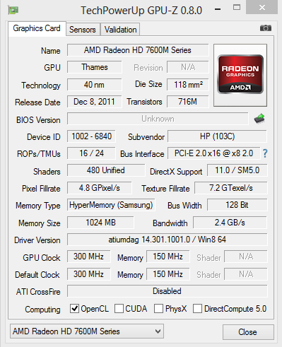

Intel:
Radeon:
Keine Ahnung, welche nun aktiviert ist. Bin in Sachen Hardware leider noch sehr unerfahren und deshalb bin ich vielleicht etwas begriffsstutzig. :D

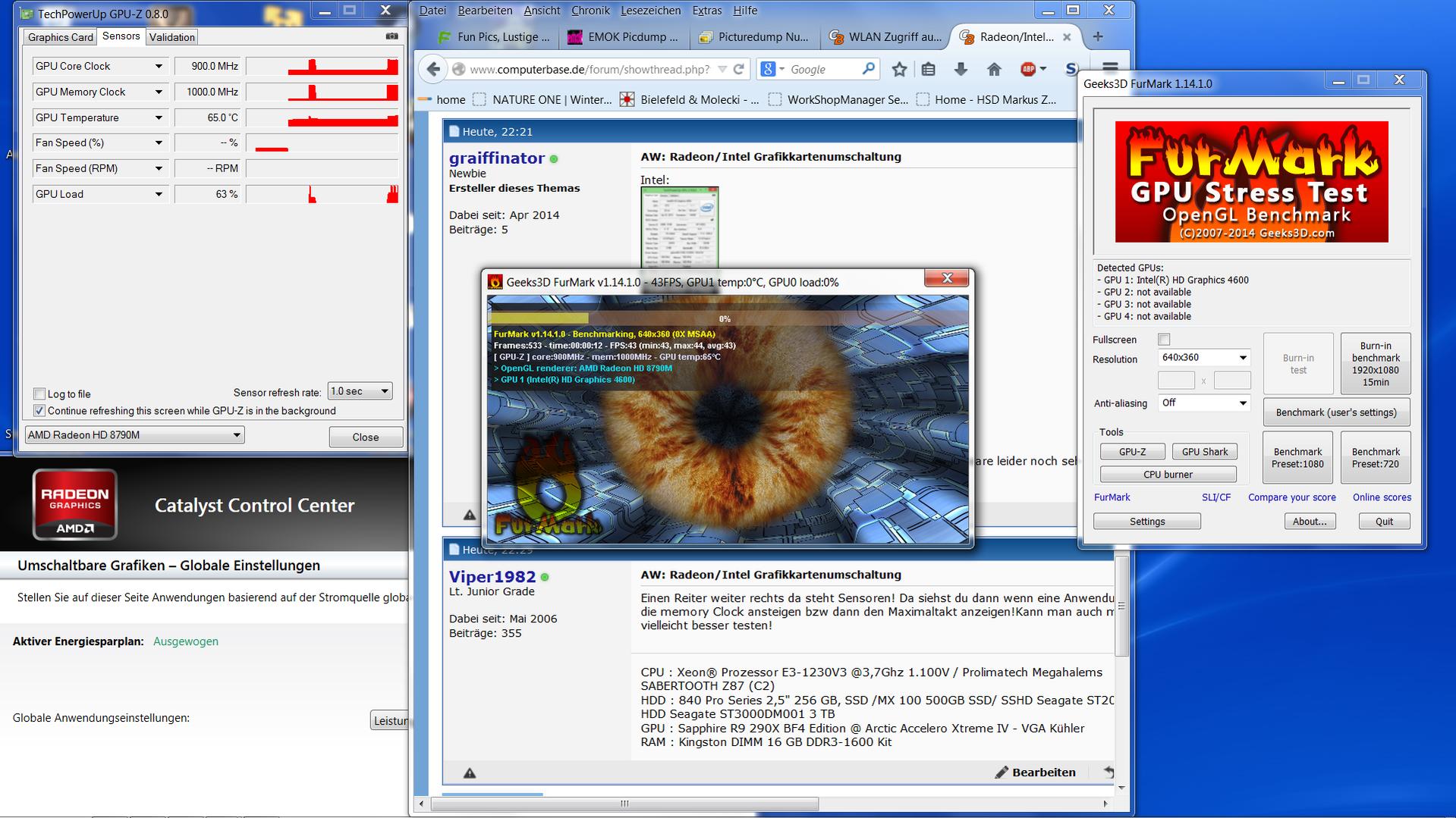

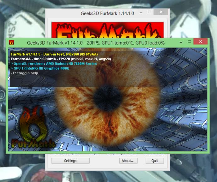

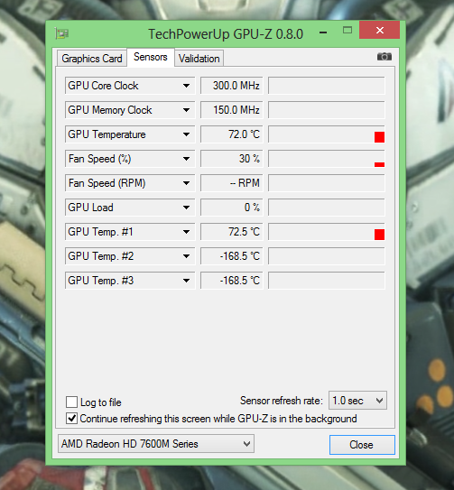

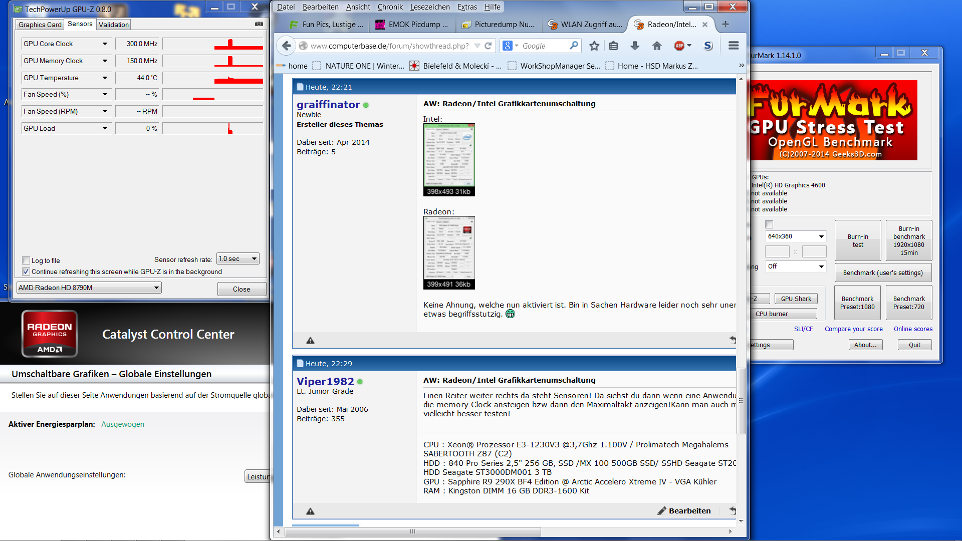

Einen Reiter weiter rechts da steht Sensoren! Da siehst du dann wenn eine Anwendung Aktiv ist das der Cor Clock und die memory Clock ansteigen bzw dann den Maximaltakt anzeigen!Kann man auch mit FUR Mark im Fenstermodus vielleicht besser testen!
Also du wählst in GPU-Z die Radeon aus dann startest du entweder das Spiel oder FUR MARK! Wenn die Radeon im CCC ausgewählt ist dann sollte der Takt in GPU-Z Ansteigen wie bei meinen Screenshots zu sehen! Links standart takt 300 und recht FUR Mark an 900MHZ und das selbe sollte dann im Spiel auch passieren obwohl es nur die Intel anzeigt!Und da Fur Mark die Radeon anscheined richtig erkennt scheint diese auch aktiv zu sein! Jetzt startest dein Spiel mal im Fenstermoduns und guckst bei GPU-Z ob der Takt der Radeon ansteigt!
Okay, das stimmt, die Radeon ist anscheinend aktiv. Aber wieso habe ich dann jedes 2. Spiel nen Absturz, wenn ich Ghosts auf Hoch flüssig spielen konnte? :utripper:
