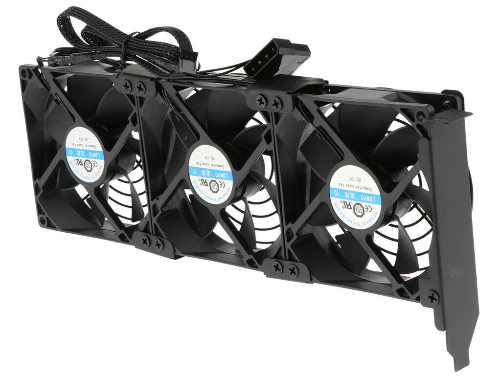

Ich wollte mal fragen ist es möglich statt ein Kühler für 100€ drauf zu bauen, einen Computergehause-Grafikkartenlufter zu kaufen für 23€, ich bräuchte nur ein freies Slot was kein Problem wäre und vielleicht bringt es etwas weil die GPU frei liegt.
Hat sich jemand schon mit dieser Idee beschäftigt?

Ich bin mir nicht ganz sicher ob ich dich richtig verstehe.
Willst du den Referenzkühler abbauen und die GPU ohne Kühler nur mit den Lüftern kühlen?
@dr. lele
Nein alles soll so bleiben nur im Freien Slot oberhalb der Karte die GPU mit 3 Radiatoren mit extra Luft versorgen.
Das würde doch überhaupt nichts bringen. Dann wird nur Luft auf die Backplate geblasen bzw. aufs PCB, wenn man die Backplate abmontiert.
Dürfte zur Kühlung der GraKa gar nichts beitragen, aber unter Umständen durch komische Verwirbelungen den ganzen Airflow im Gehäuse kaputt machen.

Wird nicht wirklich viel bringen, da du den Luftstrom im Gehäuse zerstörst. Du kannst generell die Belüftung im Gehäuse verbessern was der Grafikkarte zu besseren Temperaturen verhilft.

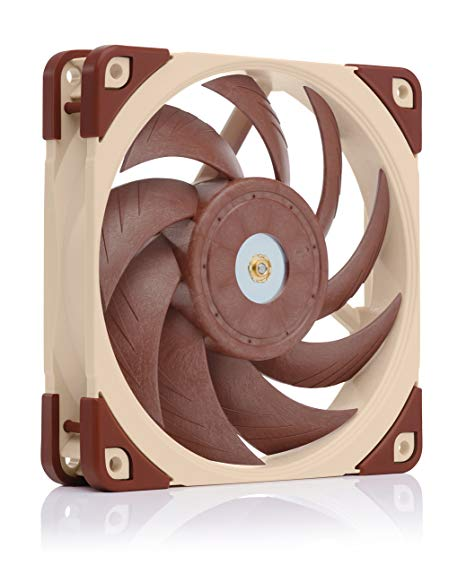

Du meinst Lüfter, nicht Radiatoren!
Das ist ein Radiator (für eine Wakü):
815337
Das ist ein Lüfter:
815339
Sollte die Rückseite der Grafikkarte wirklich zu warm werden, dann reicht die generelle Belüftung im Gehäuse nicht aus. Nur ein zusätzlicher Lüfter intern bringt da nichts.

Das kann bei einzelnen Bauteilen einige wenige Grad Celsius bringen, aber generell ist mehr Air Flow auf die Rückseite der Platine jetzt nicht relevant, von den potenziell negativen Einflüssen auf den generellen Air Flow im Gehäuse ganz abgesehen.
Kauf dir entweder eine Custom-Karte oder einen kompletten Kühler in Richtung Accelero.

Das bringt dir nahezu nix. Zumal die Lüfter so wie auf dem Bild von der Karte wegblasen.
Reaktionen: Kink Monk
Yo, das wird nicht viel bringen mMn, außer dass du nochmal 3 Krachmacher mehr im System hast.
Also müsste man die Backplate abschrauben, ich glaub die Backplate dient sowieso nicht zur Kühlung.
Gemessen wurden im PCB Bereich eine riesen Wärme.
Das war auch meine Sorge was sollen 3 Grad bringen?
Auch dann bringt das nicht viel, weil die Backplate einfach nicht besonders viel Oberfläche hat. Kauf dir wenn überhaupt einen Morpheus oder einen Arctic Kühler. 3 Lüfter die auf die Rückseite der Karte blasen werden wenig nützen.
